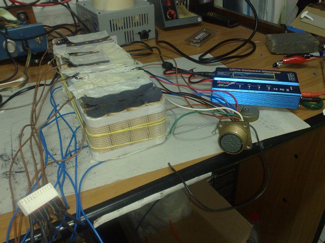

Questa situazione mi sembra la fotocopia della mia, sperando di essere utile, invito alla lettura (lunga, ma utile) di questo:
http://www.jobike.it/forum/topic.asp?TOPIC_ID=7190
http://www.jobike.it/forum/topic.asp?TOPIC_ID=8179
Comunque faccio un riassunto:
Batteria 36V 12 A composta da 4x12 elementi LiFePo 26650. Alcuni non funzionano correttamente nel senso che si caricano, ma non tengono e si scaricano rapidamente e/o si autoscaricano anche in sole 24 ore.
Il Bsm non riesce a compensare e si prende tutta la colpa, poi me la prendo col caricatore (correnti sub shuntiane) e alla fine capisco che se le celle non sono perfette non c'è bsm o caricatore che regga.
Sostituisco le celle guaste (9 in tutto), compro un Imax B6 e applico un connettore multipolare al pacco in modo da poter controllare a occhio e ribilanciare il pacco senza dover riaprire tutto in continuazione.
146,38 KB
Questo è il pacco prima del reinserimento nel suo contenitore: sulla sinistra il connettore che va al BSM; sulla destra il connettore norme mil. Cannon 14 contatti con tappo a vite che mi permetterà di collegare il tester e L'Imax b6 direttamente ai singoli gruppi di celle.
Quando potrò, comprerò un altro Imax in modo da poter bilanciare tutte e 12 le celle contemporaneamente. Per il momento faccio una alla volta e solo se si sono sbilanciate.
Per valutare i risulati di tutto questo sbattimento dovrò attendere l'estate, quando metterò sotto torchio il tutto.

Inserito il - 29/04/2011 : 17:00:40  Mostra Profilo  Visita l'Homepage di Daniele Consolini Invia a Daniele Consolini un Messaggio Privato  Rispondi Quotando
Quello si che è un connettore!

Riesumo questa discussione percomunicarvi che la batteria in oggetto ha esalato l'ultimo mAh...
La situazione da quando avevo scritto l'ultima volt sembrava essersi stabilizzata, ovvero dopo la riparazione del filo staccato del BMS sembrava che la batteria stesse stabile ad una capacità di circa 6 Ah ( rispetto ai 10.5 Ah) nominali.
Invece ora è bruscamente calata a meno di 1 Ah. Ho caricato completamente la batteria e l'ho scaricata fino al blocco del bms. totale erogato 1 Ah e ad un controllo delle celle a questo livello di scarica la situazione delle celle mi pare drammatica:
3.07
2.53
1.76
1.54
3.19
3.01
3.3
2.7
2.2
2.2
2
2.9
Io penso che a questo punto non ci sia piu' niente da fare...
Con 5 Ah riuscivo ancora ad utilizzare bene la bici... così no!
Evidentemente le ricariche fatte per un anno con la corrente pulsata (con il filo di una cella staccata il BMS faceva avvenire la carica a cicli di 2 secondi di carica seguiti da 3-5 secondi di "equlibriatura" hanno rovinato la maggior parte delle celle...
Secondo me urge una batteria nuova ! Pareri ?

emibel, la terza e quarta cella sono scese sotto i 2V e la vedo grigia, mentre tutte le altre sono recuperabili a patto che vengano bilanciate
GianniTurbo
1898 Messaggi
Inserito il - 06/12/2011 : 13:37:22  Mostra Profilo  Visita l'Homepage di GianniTurbo Invia a GianniTurbo un Messaggio Privato  Rispondi Quotando
si,
l'unica cosa che potresti fare è disamblare la batteria e con un imax b6 cercare di selezionare e classificare i singoli elementi. caricando e scaricando un elemento per volta.
eventualemnte potresti la prima volta caricarle tutte in parallelo e poi scaricarle e caricarle una per una e segnarti i mA.
magari una metà degli elementi lo recuperi, e se trovi magari proprio qui sul forum qualcuno in condizioni analoghe magari ne fai di 2 cattive una buona.
