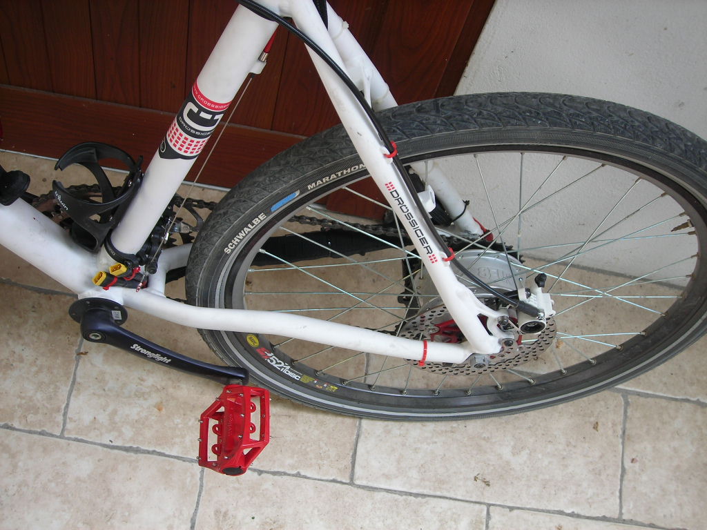

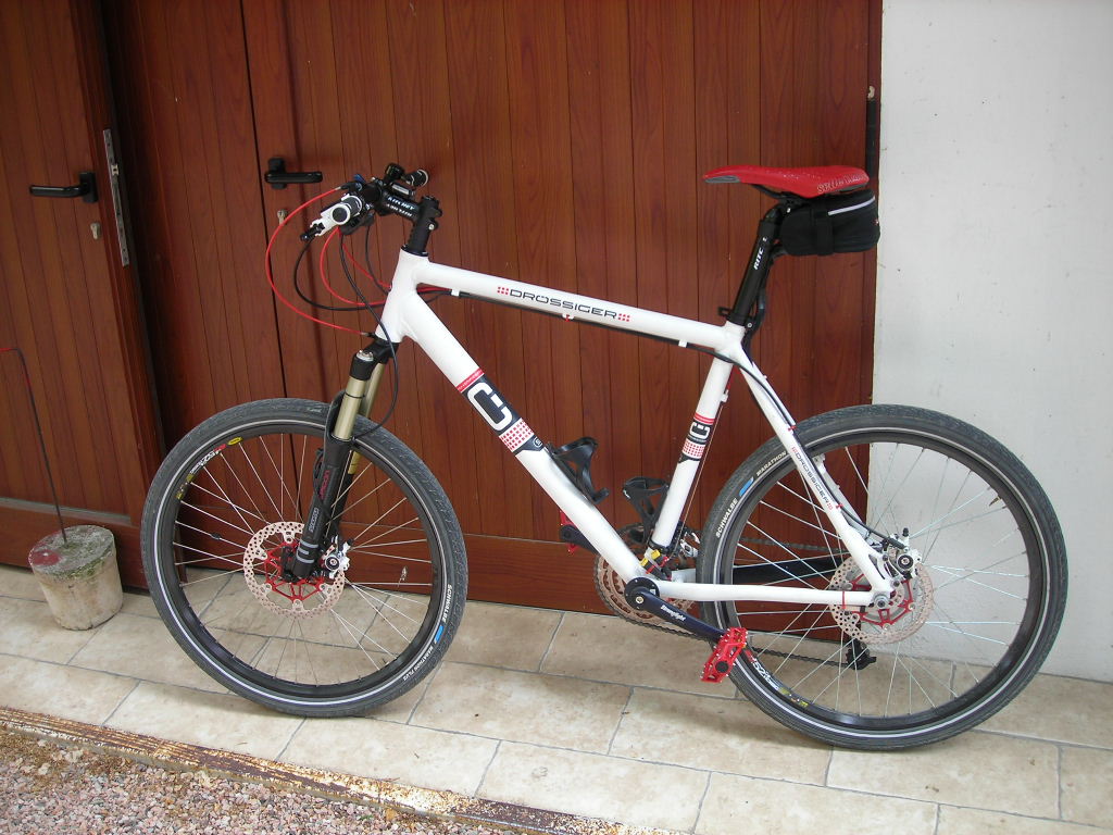

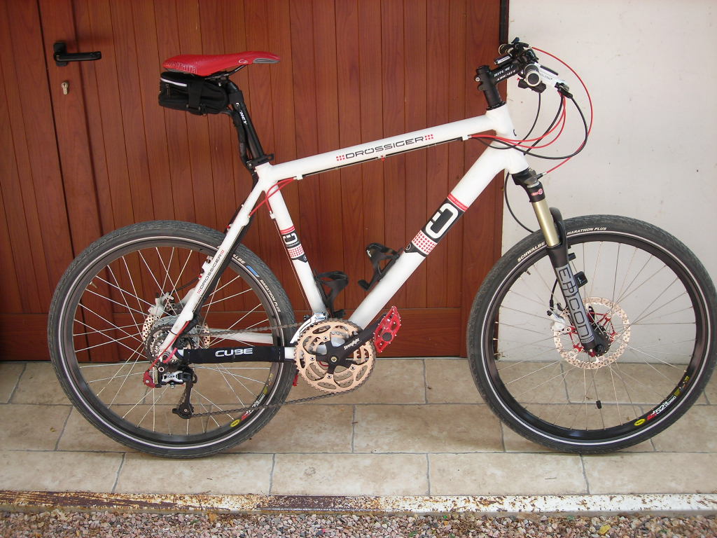

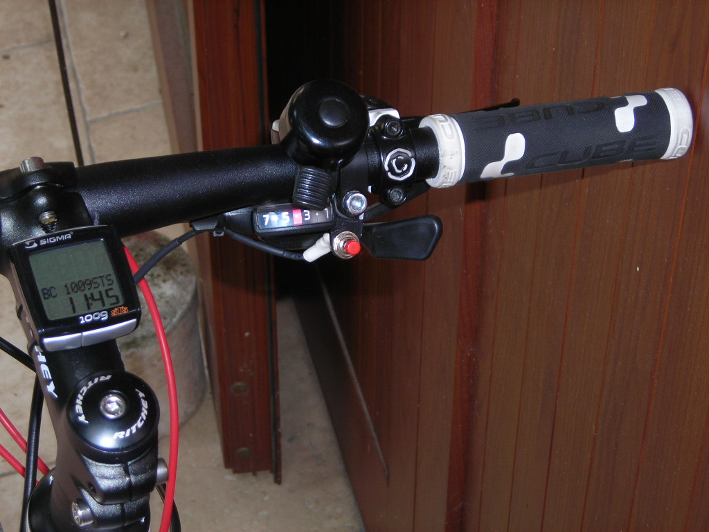

questa è la mia...
basta come occultamento??

agors26
53 Messaggi
Inserito il - 26/04/2011 : 13:42:20  Mostra Profilo Invia a agors26 un Messaggio Privato  Rispondi Quotando
mamma mia che bella!!
compliemnti, è fantastica, ti mando un pm per stressarti un po'!

Inserito il - 26/04/2011 : 14:50:36  Mostra Profilo Invia a Bentax un Messaggio Privato  Rispondi Quotando
la grande bici di testa... bellissima!

2436 Messaggi
Inserito il - 26/04/2011 : 17:15:02  Mostra Profilo  Visita l'Homepage di AlexSv Invia a AlexSv un Messaggio Privato  Rispondi Quotando
Questo e' occultismo SPINTO !!!
Inserito il - 26/04/2011 : 20:31:43  Mostra Profilo  Visita l'Homepage di Daniele Consolini Invia a Daniele Consolini un Messaggio Privato  Rispondi Quotando
Praticamente impossibile capire che la tua bici è elettrica! Complimenti davvero Te5ta! Sono stupefatto!
Complimenti davvero!!!

2466 Messaggi
Inserito il - 26/04/2011 : 20:46:57  Mostra Profilo Invia a Bobzilla un Messaggio Privato  Rispondi Quotando
this is occulltismo ESOTERIC-MANIACALE ,

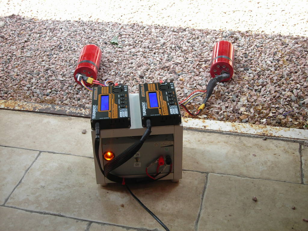

te5ta
513 Messaggi
Inserito il - 26/04/2011 : 21:41:49  Mostra Profilo Invia a te5ta un Messaggio Privato  Rispondi Quotando
vedesste le faccie "dei ciclisti della domenica" quando li spingendo un 52/13 dopo un km che provano a tenere la ruota mollano e gli vado via...
ovviamente dopo 15/20 km il "gioco" finisce ma per andare e tornare dal lavoro mi bastano.
e con i 2 caricatori in parallelo in 40 minuti sono di nuovo carico al massimo e bilanciato.
cmq finchè non gli spiego e gli dimostro che è elettrica nessuno ci crede...
piu avanti conto di affincare agli attuali due pacchi 5S due borracce di scorta con delle 6S per aumentare ancora di qualke km/h la velocita massima...
ps. la bilancia segna 13,8 in ordine di marcia(senza i miei 95 kg). credo un ottimo risultato per una bici a "motore".

Più che occultismo qui si passa direttamente ai fantasmi .
Che meraviglia la bici di te5ta, tutto è studiato nei dettagli, persino i colori si abbinano alla perfezione, veramente complimenti !

Inserito il - 27/04/2011 : 09:42:39  Mostra Profilo Invia a te5ta un Messaggio Privato  Rispondi Quotando
il topic c era ma non mi ricordo piu dovè finito...
quando la lavo(ebbene si avete capito bene, tolte le borracce/batterie la lavo con la lancia(tranne ovviamente non la zona sella/centralina)) apro un post con foto e dettagli...
cmq velocita massima 38 kmh senza pedalare(uso di regola il pas ma quando sono stanco uso il piccolo pulsante rosso sul manubrio che da full power. molto utile anche nel ripartire dal semaforo con un 52/13)

ma i cavi centralina-motore non si potrebbero fare passare da dentro al canotto della sella?
basterebbe fare un foro sotto!
cosi' si hanno i cavi esterni solo sulla forcella posteriore!
te5ta
513 Messaggi
Inserito il - 27/04/2011 : 11:17:47  Mostra Profilo Invia a te5ta un Messaggio Privato  Rispondi Quotando
volendo si.
ma avrei dovuto bucare indebolendolo o peggio rovinando irreparabilmete un reggisella da 70 euro ma sopratutto sotto avrei dovuto bucare il telaio di alluminio...
e li non erano 70 euro...
volevo farlo ma quando è arrivato il telaio nuovo di pacca non me la sono sentita...
anche perchè non è un cavetto che deve passare...
sono 3 cavi belli grossi che vanno al motore per la potenza, due grossi che arrivano dalle batterie, 5 fini che vanno ai sensori di hall, 3 per il pas, 2 per il punsante del gas...
un bel mazzo di fili per un bel foro sul telaio.
se guardi bene il filo fa un giro intelligente perchè non scende dal telaio verticale dove si vedrebbe troppo, ma segue il carro sotto il paracatena per poi salire da dietro.
di li passano anche cavi pas e cavi di potenza batterie...

Magnifica bici e splendido occultamento te5sta!
