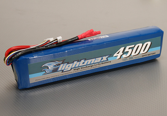

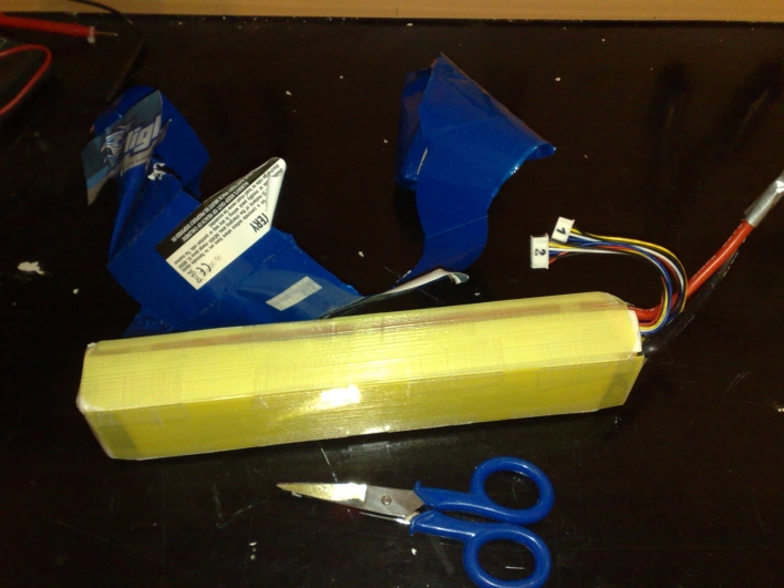

Ho 4 pacchi da 10S 36V, questi:
90,21 KB
Per effettuare dei test vorrei modificare-aprendo un pacco da 10s in 2 da 5, quindi da 36 a 18v, è possibile?
Lo scopo è di aggiungere una tensione di 18v ai 36 che ho già in modo da non dover necessariamente acquistare altri pacchi singoli, in questo modo avrei pacchi da 62-63V a pieno carico, si può fare facilmente, c'è qualcuno che lo ha già fatto?

Se non sbaglio, dove escono i cavi ci sono i ponti. Ti basterebbe aprire e aggiungere i cavi!

Se operi con molta attenzione puoi tranquillamente aprire il pacco e dividerlo in due sezioni. Stai molto attento a non cortocircuitare niente, non lavorare su piani metallici e ricordati di portar fuori tutti i cavi di bilanciamento, che ti saranno utili per la ricarica.

Ok,
i cavi di bilanciamento sono già 2 quindi il compito dovrebbe essere agevolato, mentre per le polarità dovrò sdoppiare le serie e spinottare i nuovi cavi? Sarà necessario togliere solo le pellicole o dovrò 'smembrare' tutto il pacco?

semplicemente apri il pacco, non dividere nulla ma salda un altro cavo al connettore in mezzo alla batteria!
cosi' facendo puoi avere un pacco 5s senza tagliare o modificare nulla, solo saldando un cavetto!;)

Devi creare i due nuovi cavi di potenza, quindi un nuovo negativo ed un nuovo positivo di sezione identica a quelli di serie. La batteria verrà "tagliata" in due, sia come contenitore che come parte elettrica, e visto che i cavi di bilanciamento sono già separati la cosa sarà più semplice.

fisicamente io lascerei la batteria cosi', saldi solo un cavo, che a seconda di da che parte sarà il + e - sarà il tuo + o -!
diciamo che ne saldi uno in mezzo tipo:
+__5celle__cavo__5celle__- facile no? e soprattutto non impazzisci ed è tutto reversibile!!

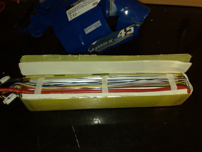

Cavolo se sono assemblati bene!!
Premetto che non ho finito il lavoro perchè dovevo scappare ed aprire il magazzino, stasera proverò le polarità con il tester e poi riassemblerò benbene, e poi volevo essere sicuro di aver capito il tutto, attendo conferma:
248,99 KB
240,19 KB
291,25 KB
314,77 KB
1 - I cavetti bilanciatori rimangono lì dove sono, giusto?
2 - Non vorrei dissaldare i cavi dal circuito stampato originale e sarei orientato nel tagliare il cavo negativo della serie 10s giusto al centro, devo solo fare attenzione al colore del cavo nero perchè sarà il nuovo positivo, corretto?
Ps:@Agors ottimo consiglio ma ho bisogno di 2 pacchi separati fisicamente perchè ho altre test da fare, grazie comunque

Procedi pure !! Non hai un pezzo di filo rosso da mettere li al posto del pezzo nero ? Non è difficile rifare la saldatura. Magari ricoprilo con una guaina termo rossa o vernicialo...se no prima o poi l'errore ci può scappare.
Comunque quelle batterie sono fatte bene come confezionamento, che materiale è quello giallo che le riveste ?

Il siliconico a colore non c'è l'ho ma ho uno spinotto rosso ed avvolgerò con del nastro rosso pure il cavo e poi non vorrei dissaldare sul circuito per evitare di toccare il filo del bilanciamento anch'esso collegato lì.
Tra poco vado a casa e termino il lavoro, grazie.
Ah..dimenticavo, il materiale giallo sembra di caucciù tanto è resistente ma deve essere nastro ignifugo secondo me, dopo provo a dargli fuoco e ti saprò dire.

Anch'io ho le Zippy flightmax, come le tue ma originarie da 5s.
Sono molto contento di vedere che hanno tenuto in una certa considerazione la schermatura meccanica degli elementi...

Fatte molto bene, l'unico modo per evitare errori e quello di mettere uno spinotto che ti impedisca di sbagliare tipo i Deans o gli XT60.

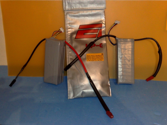

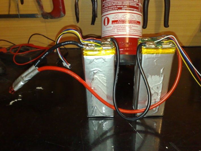

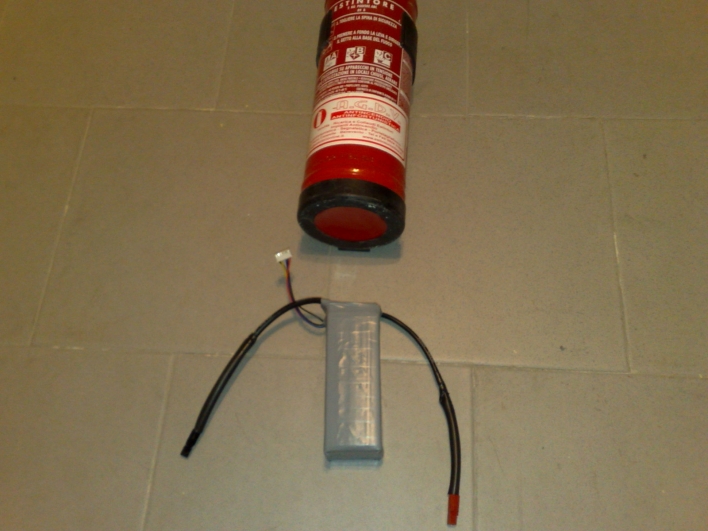

Processo terminato con successo:
2 pacchi da 18v 4,5Ah
248,27 KB
277,54 KB
adesso devo predisporre un altro contenitore
264,22 KB
Grazie a tutti..e grazie anche al mio coraggio!!

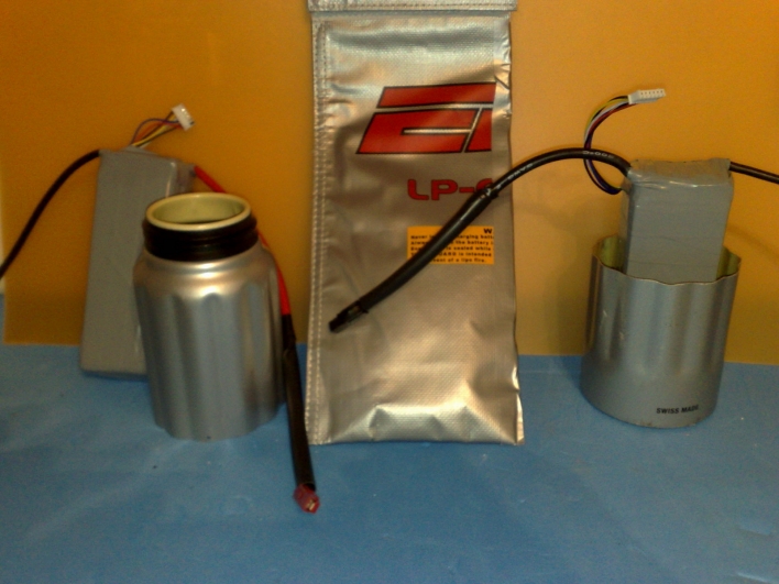

Alla fine avrai un setup fatto da due borracce come Te5ta?
1 - voglio fare dei test sulla 'ciaccarella Grande' alimentando la Kelly dagli attuali 72 a 90V, suo limite di progetto
2 - farò dei test anche sulla 'ciaccarella Piccola' non a caso ho già ordinato un'altra centralina da Alcedo da 48v e 25A, vedremo come si comporta il piccolino alimentandolo a 62v su delle ruotine da meno di 20''
Adesso devo modificare la tensione del caricabatteria da 41,5 a 62-63v e predisporre un contenitore adeguato per la batteria che sarà inserita in un safebag.

Ps: prima di iniziare i lavori avevo predisposto già 2 estintori nel mio cantinato, mettendo fuori tutto quello che poteva prendere fuoco, per prima le 2 ciaccarelle!!

li ho visti,li ho visti gli estintori,hai fatto bene ad inquadrarli ad ogni foto fatta,per far capire a tutti quello che si sta maneggiando

@Bobzilla-alias-rainbow:
Non sapevo fosse possibile cambiare nick...
Sulla bici in condizioni normali non ha senso infatti utilizzare le nano, puoi usare per dire una 10S 1000mA ed essere nelle specifiche con una centralina da 25A, utilizzando una 10Ah avresti a disposizione 250A... servono ?
La convenienza ad utilizzarle sarebbe nel numero di cicli maggiore dichiarato se effettivamente esiste, solo questo ne giustifica il prezzo maggiore in caso e le rende più convenienti.
Se però capita di poterle acquistare a questo prezzo:
http://www.hobbyking.com/hobbyking/store/uh_viewItem.asp?idProduct=14609
direi che le preferirei rispetto alle flightmax.
