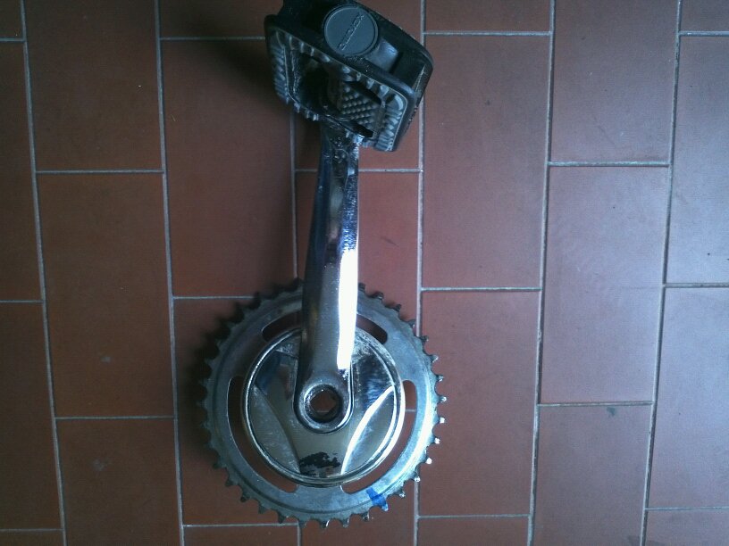

ho fatto una prova con la tripla shimano hyperdrive-C (??) da soli 38 denti... e l'allineamento è ottimo e si riesce a cambiare decentemente sul posteriore... peccato che nel momento che saldo per bene il dado, la corona più piccola va a chiudere la ruota magneti addosso al telaio della bici ed al sensore... povero me
una foto della guarnitura originale per la scienza (ha 36 denti questa)
76,68 KB
spero di avere fortuna domani dai miei biciai di fiducia.. non ho considerato che perderò anche il paracatena cavoli
