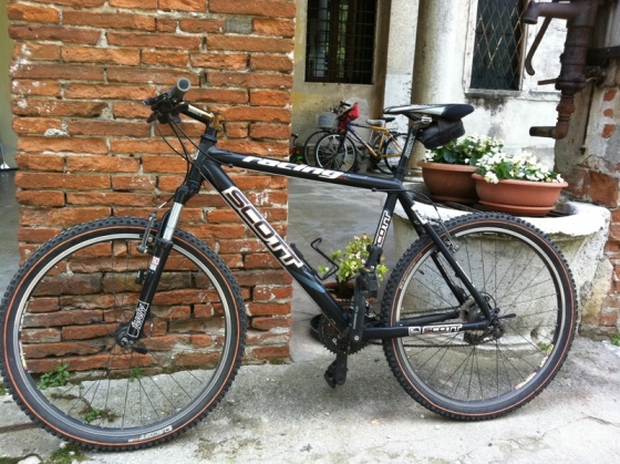

sono in fase di montaggio Kit Alcedo sulla mia MTB Scott e volevo postare i vari passi del montaggio e il risultato:
Comincio con la base la MTB alle quale ho già cambiato il manubrio con uno a 5 pieghe (così mi ha detto il vendi-bici) e la sella con una più confortevole (con gel e scarico) :
165,9 KB

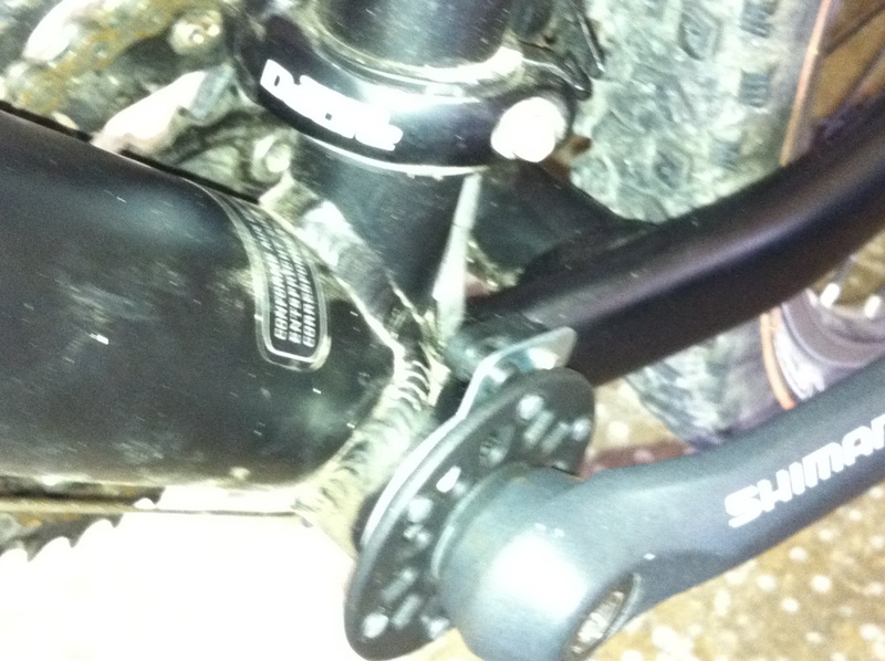

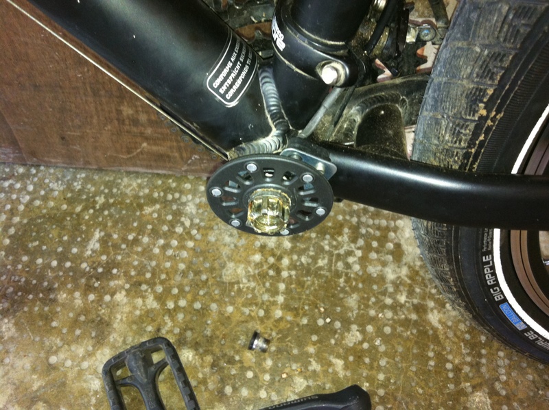

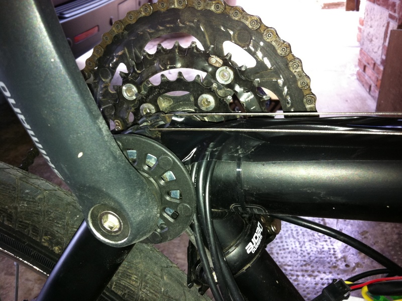

1° step : dopo aver rinunciato al montaggio del PAS "faidate" non per incapacità ma perchè non avevo la chiave estrattore della pedivella giusta e stato quello dei freni con cut/off, operazione tutto sommato semplice:
185,87 KB
2° step : montaggio PAS delegato al mecca-bici visto l'indispnibilità della chiave estrattore giusta. Pensavo di dover incollare il captatore perche non c'era spazio tra la pedivella e il telaio, ma il mecca-bici è riuscito a fare un buon lavoretto con lima e perizia alla modica cifra di € 20,00, ecco il risultato:
216,56 KB
201,75 KB

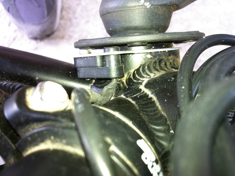

Inserito il - 09/06/2011 : 18:44:07  Mostra Profilo Invia a Barba 49 un Messaggio Privato  Rispondi Quotando
Buon lavoro, controlla la distanza tra il Pas e i magneti, non deve essere superiore a 0,5mm altrimenti potrebbe darti problemi: Dalla foto mi pare lontano...
Alberto67
89 Messaggi
Inserito il - 09/06/2011 : 20:54:10  Mostra Profilo Invia a Alberto67 un Messaggio Privato  Rispondi Quotando
dovrebbe essere a 3/4 mm, non credo 0,5 mm. o mi è sfuggito qualcosa ?

Inserito il - 09/06/2011 : 20:58:32  Mostra Profilo  Visita l'Homepage di Daniele Consolini Invia a Daniele Consolini un Messaggio Privato  Rispondi Quotando
Se puoi, cerca di tenerlo più vicino che puoi, la commutazione sarà più precisa!

Inserito il - 09/06/2011 : 23:03:42  Mostra Profilo Invia a Barba 49 un Messaggio Privato  Rispondi Quotando
Chi ti ha deto che la distanza tra pas e magneti deve essere 3-4mm? Forse erano 0,3-0,4mm...
Alberto67
89 Messaggi
Inserito il - 09/06/2011 : 23:35:42  Mostra Profilo Invia a Alberto67 un Messaggio Privato  Rispondi Quotando
Mhà.... sulle istruzioni di montaggio del kit c'è scritto 3/4 mm. ma se mi dite che va 0,3/0,4 mm. provvedo a ridurre il gap.
Chiederò lumi a Marco.
Ciao e grazie

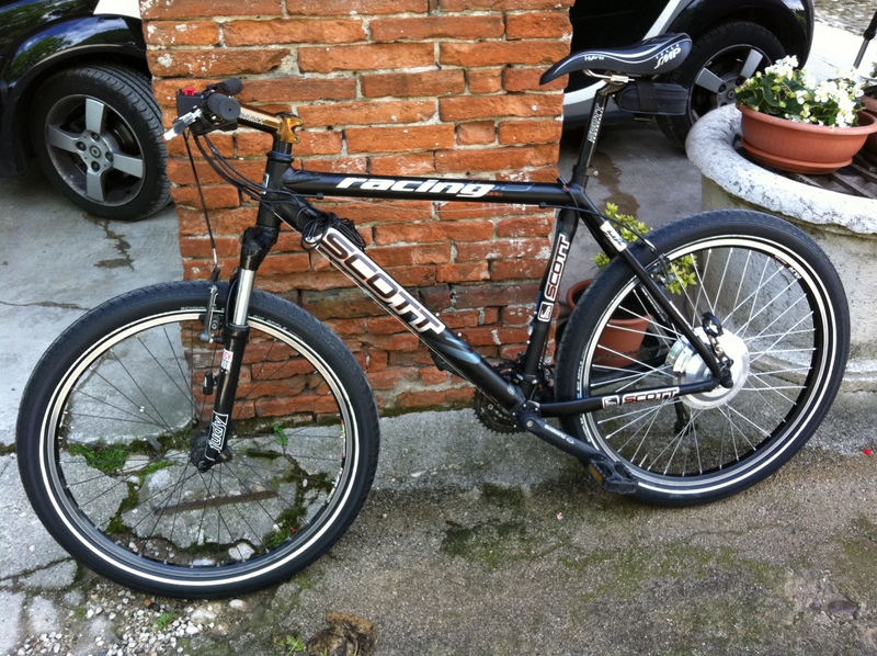

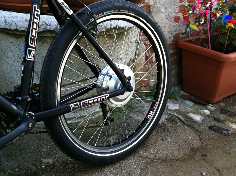

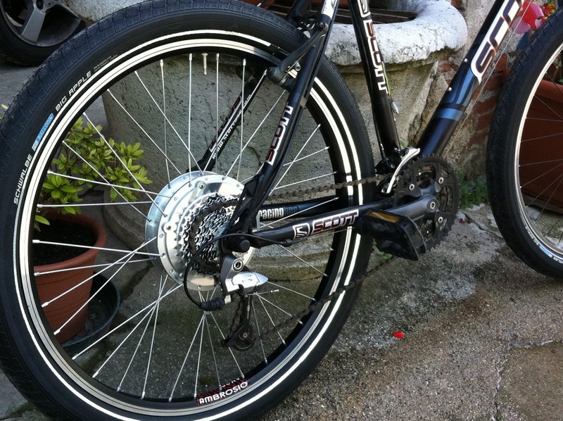

Inserito il - 11/06/2011 : 16:09:17  Mostra Profilo Invia a Alberto67 un Messaggio Privato  Rispondi Quotando

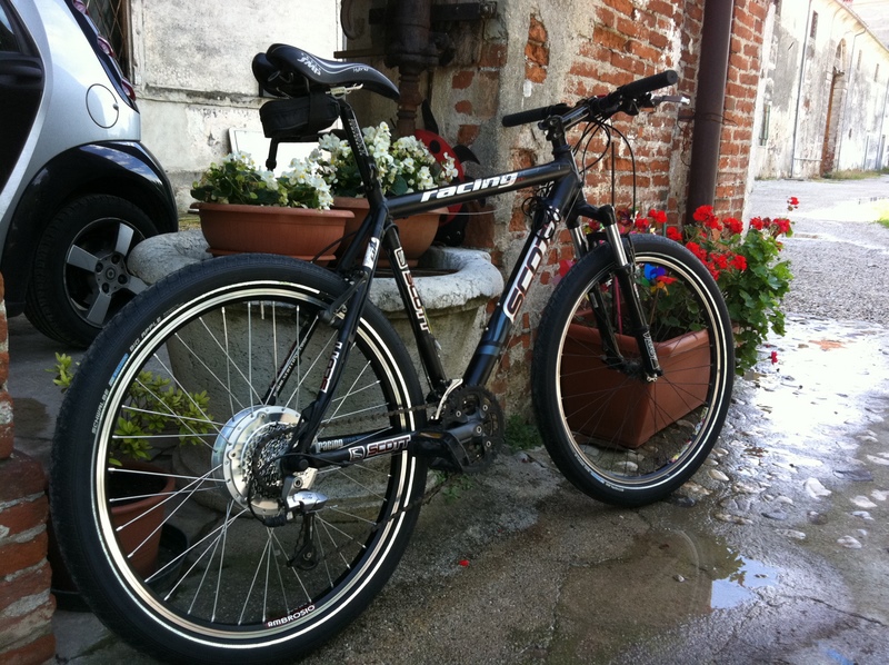

3° Step. Montate Big Apple 26 X 2.35 e montata ruota motore, operazione abbastanza semplice:
315,75 KB
Particolare motore e paccp pignoni
292,46 KB
303,59 KB
Risultato finale:
291,31 KB
Devo finire la regolazione dei freni, sostituire il cavo del freno posteriore, i Big Apple ci stanno a filo sotto il cavo dei freni(tattistrada dista meno di 1 cm da filo) spero non sia un problema.
Mi manca da montare centralina e batteria, lo farò quando mi arriverà, intanto penso a come occultare fili e a rendere il tutto piacevole alla vista.

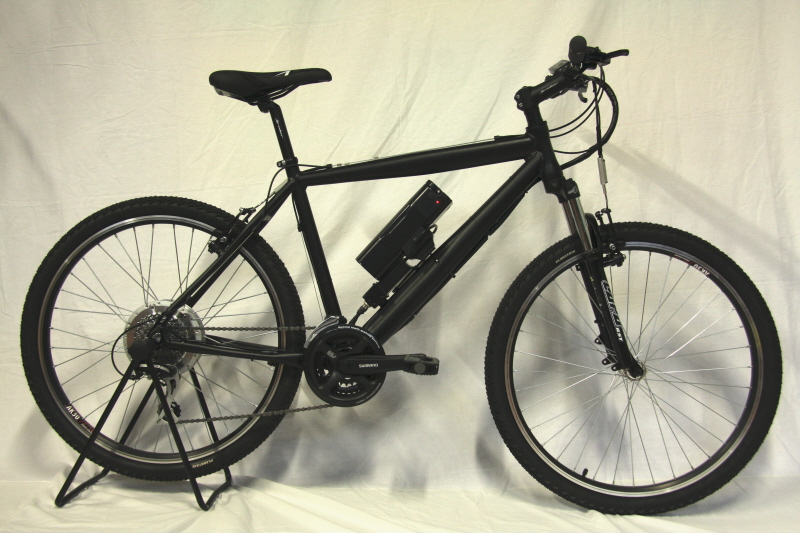

Proprio bella.
L'ideale sarebbe riuscire a fare come la numero uno di alcedo, verrebbe spettacolare:
http://www.jobike.it/forum/topic.asp?TOPIC_ID=8783&whichpage=1
Ride the AndroidBike!
Bici Pininfarina + Bafang SWXH 24v@36v + Batteria LiIon 36V Panasonic

1617 Messaggi
Inserito il - 12/06/2011 : 15:14:18  Mostra Profilo Invia a Bagigio un Messaggio Privato  Rispondi Quotando
Quoto, il mio PAS non funziona correttamente se i magneti non sfiorano il sensore, quasi lo toccano.
Ora è molto regolare nel funzionamento, rispetto all'inizio quando non era regolato correttamente, tanto che ho eliminato il manettino del GAS.

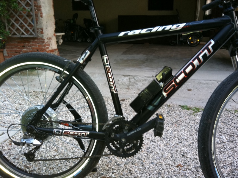

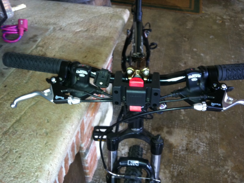

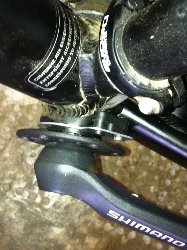

Allora. oggi giretto di prova muscolare per collaudare moto ruota installata, big apple, i freni. La scorrevolezza è ottima e in movimento la moto ruota non si sente. In un falso piano che faccio sempre ho raggiunto una velocita (32 km/h) che prima non raggiungevo con le gomme da mtb. Nota stonata a pochi metri da casa mi si è sfilata la pedivella che mecca-bici mi aveva smontato e montato per metterci il PAS. Essendoci poco spazio, per mantenere la distanza tra il captatore e il dischetto dei magneti non aveva chiuso a "pacco" la pedivella, aveva messo un ferma filetto e lasciato la pedivella un po' sfilata.
250,11 KB

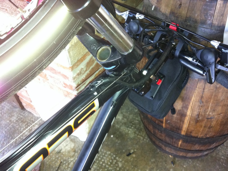

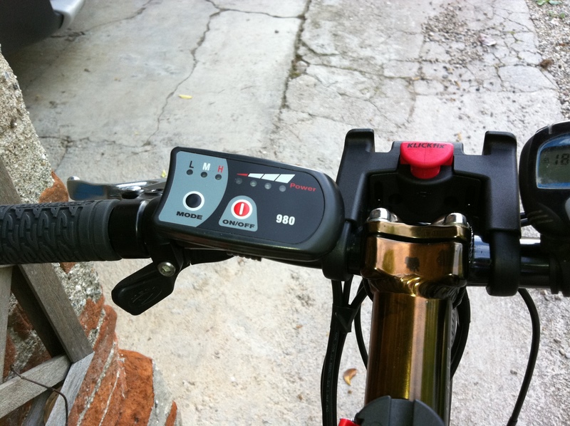

Nè approffitto per sistemare il Pas e posizionarlo alla giusta distanza, adesso tra captatore e dischetto ci passa un foglio di carta. Rimonto pedivella e stringo, il dischetto però fà un pò di attrito a contatto con la ghiera, non posso stringere moltissimo.
Ecco il pas riposizionto:
185,05 KB
Altro giretto di prova e tutto sembra andare bene.

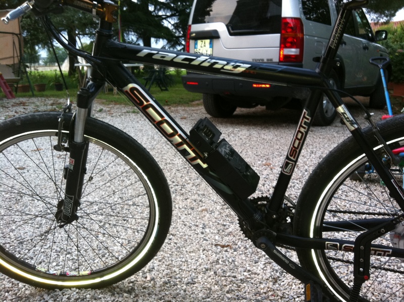

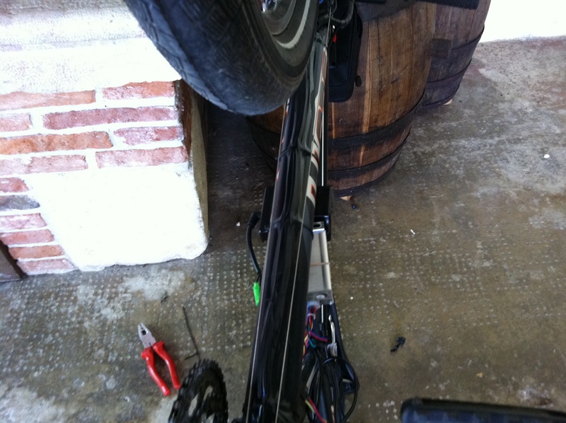

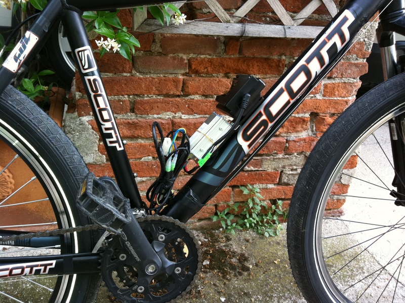

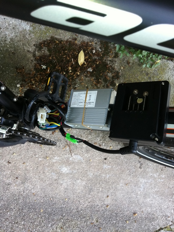

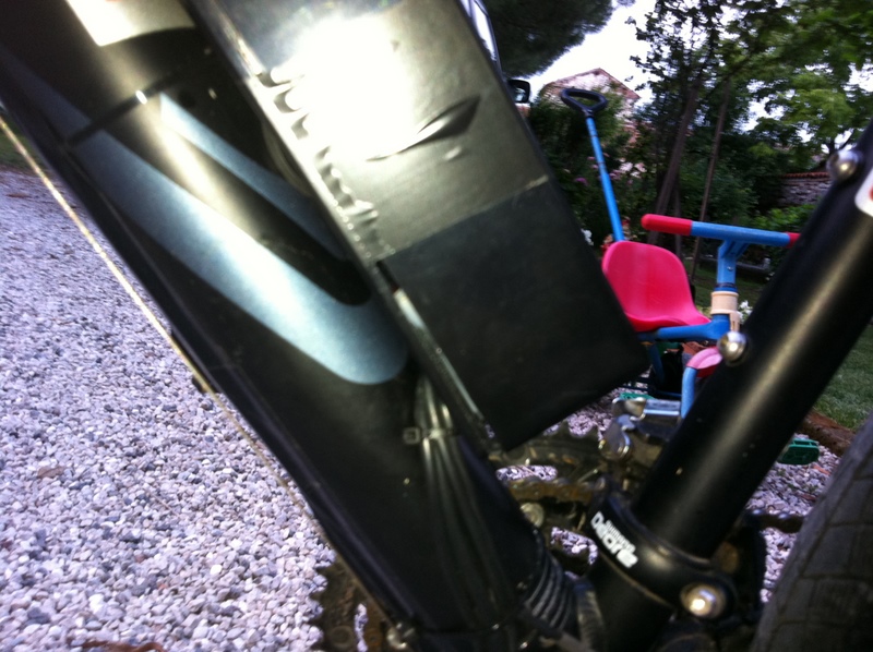

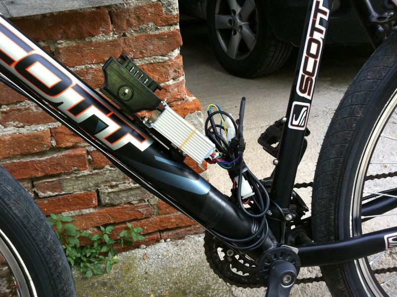

Tornato alla base decido di improntare il montaggio della slitta per la batteria e centralina nonchè collegare tutto cio che c'è da collegare.
314,92 KB
264,5 KB
290,24 KB
227,07 KB
In pratica basta metterci la batteria e la bici è completata.

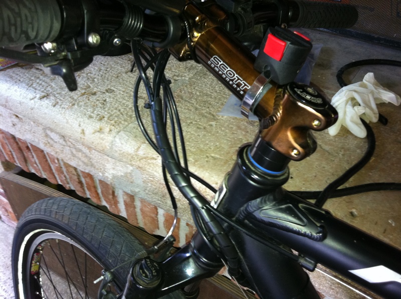

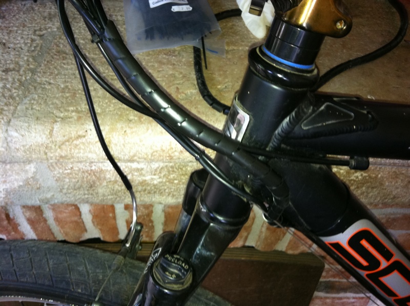

Adesso dovrò lavorarci su per migliorare i cablaggi, fissare i fili con fascette o altro ( avete consigli), pensavo ai tubetti termorestringenti o a qualcosa di simile e proteggere tutta la zona dove ci sono tutti i collegamenti con la centralina.
Ovviamente attendo consigli.

tittopower
1594 Messaggi
Inserito il - 12/06/2011 : 19:57:58  Mostra Profilo  Visita l'Homepage di tittopower Invia a tittopower un Messaggio Privato  Rispondi Quotando
Per quanto riguarda il cablaggio e sistemazione di tutti i fili che fuoriescono dalla centralina ti suggerisco di prendere un contenitore plastico di misure adatte in un negozio di elettronica che potrai fissare con 2 viti all'aletta sporgente della centralina.
Per quanto riguarda il pas non è bello che non si possa serrare la pedivella, sicuro che dalla parte della corona non ci sia più spazio a disposizione ?
Per il resto puoi utilizzare la spirale avvolgicavi in plastica per nascondere e sistemare i cavi.
Sta venendo fuori bene sta scott..
PS. se userai la bici di notte ti consiglio un nastro telato a grana grossa sui led del piccolo monitor sul manubrio perchè accecano !!

Step 3 e 1/2 : In uno scampolo di tempo sono riuscito ad occuparmi dell'occultamento dei cavi elettrici della bici. In particolare ho usato una spiralina avvolgicavi nera per la zona del manubrio per raggruppare i fili del cut-of dei freni e del display, il risultato è discreto ma forse con le sole fascette nere è meno evidente.
Per fissare sotto il tubo del telaio i cavi dei cut-off e del display che vanno dal manubrio alla centralina ho usato le classiche fascette ma ho mascherato il tutto con un nastro adesivo nero largo. Il risultato non è male, il colore nero su nero aiuta.
Ecco le foto:
Zona manubrio
228,29 KB
202,37 KB
Bici Rovesciata zona sotto tubo:
210,79 KB
228,74 KB
223,84 KB
Vista frontalmente:
244,09 KB
Il risultato non è male secondo me, sperando che il nastro nero tenga, la spirale avvolgicavo nera non è adatta per essere agganciata sotto il tubo del telaio (troppo ivadente).
Adesso tocca la parte più delicata, la zona centralina.... ma ho già qualcosa in mente...

Inserito il - 22/06/2011 : 08:49:35  Mostra Profilo Invia a Alberto67 un Messaggio Privato  Rispondi Quotando
Allora la BiPa è praticamente finita, ho utilizzato una catoletta per circuiti per metterci la centralina e tutte le connessioni. Non ho tagliato fili nè per accorciarli nè per farli passare all'interno della scatola. Il risultato è queasto.
279,64 KB
247,38 KB
L'ultima cosa che mi macava per finire il tutto era avvitare le vitine che chiudono la scatola scatola ma, per la Legge di Murphy, non le trovo più, al momento ho chiuso tutto con il nastrone nero.
210,89 KB
Dovrò probabilmente perfezionare l'allogiamento della centralina magari utlizzando mezza scatola per coprire solamente le connessioni e lasciar la centralina all'aria. Per attaccare la centralina sulla barra su cui e fissata la batteria ho utilizzato quella specie di velcro che si usa per attaccare il telepass al vetro dell'auto gentilmente offerto dal locale "Punto Blu" dell'autostrada.
Intanto aspetto l'arrivo della batteria per poi testare la neonata e-bike.
Ciauz

36469 Messaggi
Inserito il - 22/06/2011 : 09:56:45  Mostra Profilo Invia a Barba 49 un Messaggio Privato  Rispondi Quotando
Ottimo lavoro, cerca comunque di lasciare la centralina all'aperto, ha le alette proprio per raffreddarsi!
Alberto67
89 Messaggi
Inserito il - 22/06/2011 : 11:11:41  Mostra Profilo Invia a Alberto67 un Messaggio Privato  Rispondi Quotando
Infatti ... presumo che sia meglio optare per lasciarla al vento, una verniciata di nero per stare ton su ton, e la sola coperture dei vari connettori.

alcedoitalia
770 Messaggi
Inserito il - 23/06/2011 : 12:51:31  Mostra Profilo  Visita l'Homepage di alcedoitalia Invia a alcedoitalia un Messaggio Privato  Rispondi Quotando
strastrastraquoto....
dai Alberto, che se l'SDA mantiene le promesse, oggi ci fai il tuo primo elettrogiro.....
complimenti per l'impegno che hai messo, e per il risultato...
PS sono in arrivo, spero la prossima settimana, i primi prototipi di una particolare scatola in materiale plastico, che permetterà di lasciare la centralina all'aria, ma nel contempo di nascondere tutte le connessioni.
Alberto67
89 Messaggi
Inserito il - 23/06/2011 : 17:34:29  Mostra Profilo Invia a Alberto67 un Messaggio Privato  Rispondi Quotando
Te la prenoto subito se arriva, devo comunque rimetterci la mani per metterci il pulsante a tre posizioni.
Ciao e grazie della disponibilità.
Alberto
