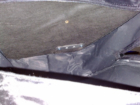

Prima di tutto, dato che ha le borse laterali flosce e tenute ferme con la classica molla, ho fissato quella destinata alla batteria saldamente al portapacchi,
per evitare "dondolamenti":

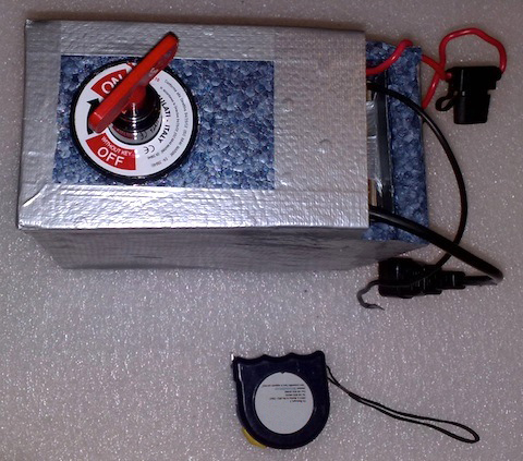

Poi ho preparato la mia vecchia batteria costruendole attorno un box protettivo in polipropilene espanso di circa 2 cm., aggiungendo stacca-batteria e fusibile in porta-fusibile stagno.
Ho siliconato anche tutte le connessioni scoperte:

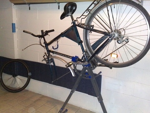

La vecchia city-bike sul trespolo operatorio, privata del motore nine:
