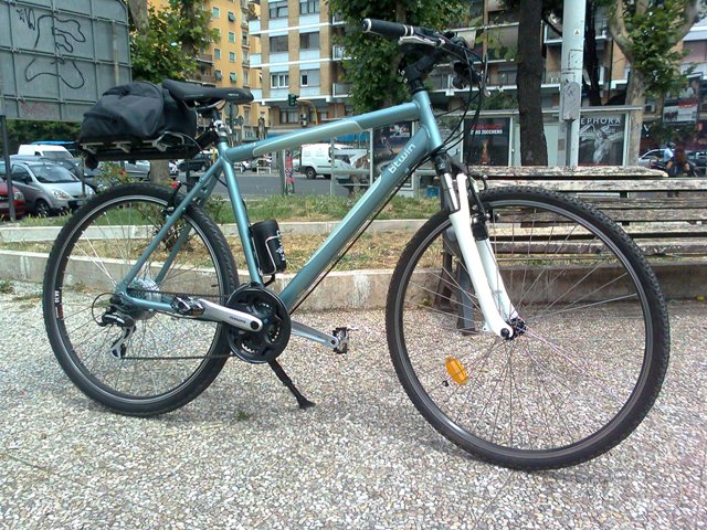

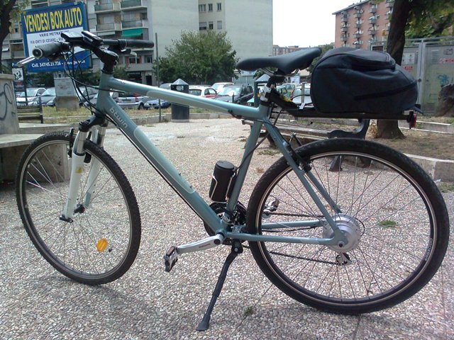

eccovi l'ultima nata,b'twin riverside 3 con classico bafang 24V-250w alimentata con celle dennj 13p 7s per 29.4V e 17.5 Ah a fine carica,
il mio fine era un mezzo pedalabile e pulito,a me me piace!

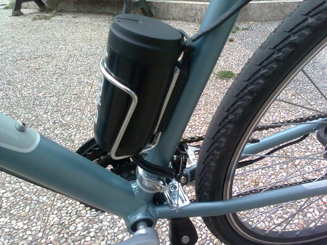

quì la borraccia portautensili utilizzata per contenere centralina e cablaggi,l'ho tagliata per far uscire la centralina dalla parte interna,come si può vedere,esce la parte con le viti dove ci sono i finali per facilitare il raffreddamento
82,05 KB
borraccia vista da sotto,in alto a sinistra ho messo un piccolo interruttore per passare da assistenza max a media,avevo preso il deviatore da manubrio ma non l'ho montato perchè uso solo la max,ma può tornarmi utile passare a media verso la fine della batteria
65,7 KB

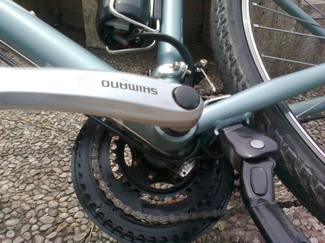

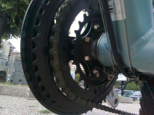

dettaglio del pas tra le corone,ho smontato il movimento per istallare il sensore,e da lo scarso spazio per il disco 12 magneti,ho utilizzato 8 magneti sciolti che avevo,utilizzando il disco per orintarli li ho semplicemente attaccati alla corona piccola,
avevo preso anche il cut-off freno da montare sul filo visto che il pas stacca subito,senza acceleratore non sento la necessità di montarlo

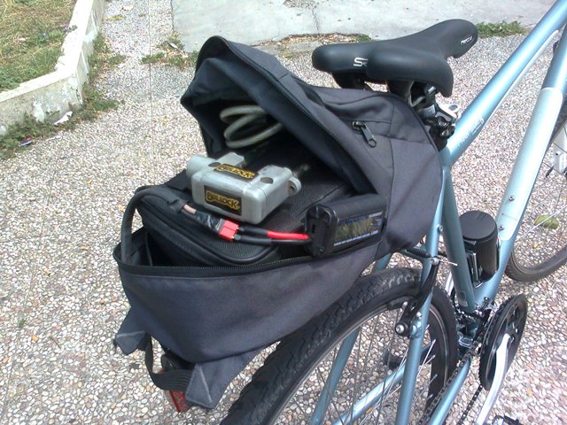

alimentazione,lo zainetto e fissato al portapacchi topeak mrx che porto su casa a caricare ed uso anche per la microbike,dentro c'è la borsetta con le batterie,wattmetro nuovo,kriptonite con allarme,lucchetto a laccio legato alle batterie,fast,brugole,spazio per piccoli oggetti

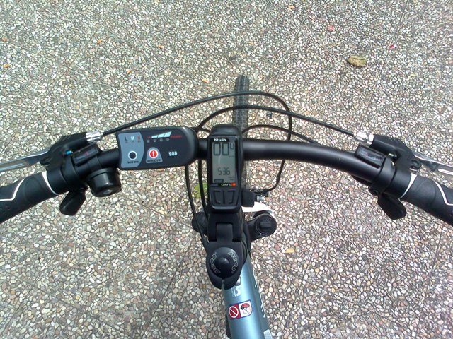

manubrio senza troppi inpicci,ciclocomputer wireless e display accensione.
la bici va veramente bene su sampietrini e sterrato non fa un rumore,equilibrata si può andare senza mani anche con motore in trazione,prestazioni circa 35 km/h con moderato sforzo,trasmissione shimano con corona 50 denti si pedala tranquillamente fino ai 40-45 orari con pignone 13 del kit,
come autonomia circa 42 km e 14 Ampere di consumo alla massima assistenza,dei quali metà su salite e discese(praticamente due andata e ritorno dal lavoro)poi comincia ad avere un solo led acceso,
devo cercare di compattare lo zainetto,poi voglio provarla a 36 e 48 per vedere come si comporta anche se non ne sento il bisogno.
come pesi ho circa 17 kg di bici e 6 kg portapacchi e batterie.

La corona piu piccola ,quanti denti ha?

Ma la centralina è entrata dentro la borraccia?

@mineblu la piccola dovrebbe essere 28 denti devo contarli o vedere sul cd che mi hanno dato con la bici
@cecco la centralina entra,ho segnato con il nastro la parte da tagliare,poi con il taglierino ho fatto il buco rettangolare,
l'ho fatta entrare da sopra senza tappo schiacciando la borraccia ed ho fatto uscire qualche mm per arearla e per far tornare tonda la borraccia

Sei sicuro di avere 50 denti sulla corona grande ? Di solito le triple di serie si fermano a 48
Cinobici 22" fino a 06/2009
Inserito il - 15/06/2011 : 17:28:01  Mostra Profilo  Visita l'Homepage di blindo7 Invia a blindo7 un Messaggio Privato  Rispondi Quotando
no casty l'ho contati al volo,devo vedere bene girandola,c'ho sempre quel cd di istruzioni da leggere!
anche mineblu mi aveva chiesto per la piccola,dopo quando stacco gli do una contata per curiosità
Inserito il - 15/06/2011 : 23:48:18  Mostra Profilo  Visita l'Homepage di blindo7 Invia a blindo7 un Messaggio Privato  Rispondi Quotando
casty hai ragione,la guarnitura è una 48/38/28,comunqe su ruota da 28 rende bene

Infatti trovavo strano. Le triple col 50 sono piuttosto rare e credo nessuna montata di serie. Tra l'altro quelle che ho visto in giro sono prive del paracatena perchè immagino destinate alle BDC
Cmq un rapporto 48 davanti e 13 dietro è già positivo.
