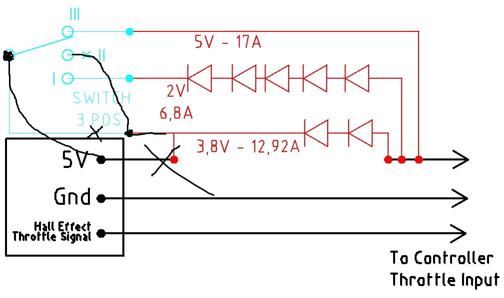

Questo è un altro problema che dovrei risolvere. Prego gli elettronici di non mandarmi a "quel paese", e, se possibile, di aiutarmi. Pensavo a questo schema (teorico):
66,39 KB
Le mie domande sono:
1 - Lo schema dello switch che si trova in commercio è come quello nella figura?
2 - Non conviene mettere i diodi direttamente sul cavetto dei 5V anzichè su quello del segnale?
Pensate che lo schema allegato possa (più o meno) funzionare?

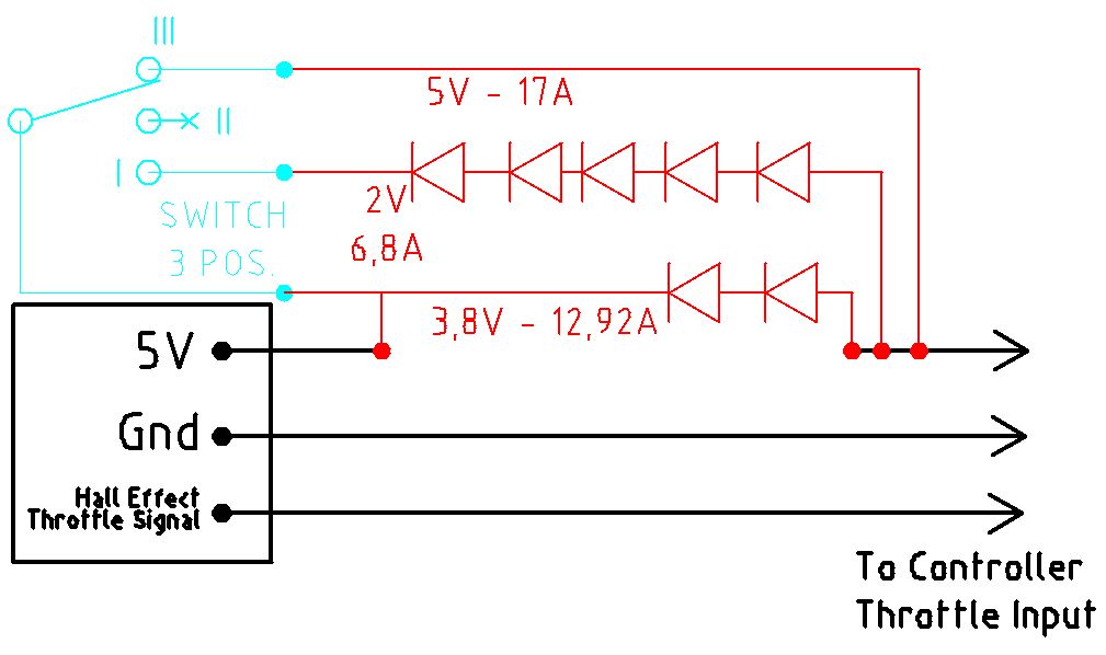

Inserito il - 30/06/2011 : 12:47:10  Mostra Profilo  Visita l'Homepage di blindo7 Invia a blindo7 un Messaggio Privato  Rispondi Quotando
ehm... non so disegnare
104,19 KB
così va bene,effettivamente mettendolo sul +5 invece che su signal dovresti evitare corsa morta della leva,
poi hai segnato gli ampere ma non credo che combacino,così hai solo limitazione della corsa del gas,
se volessi una limitazione della corrente dovresti fare una cosa simile sullo shunt,ma non posso aiutarti
Inserito il - 30/06/2011 : 12:49:16  Mostra Profilo  Visita l'Homepage di blindo7 Invia a blindo7 un Messaggio Privato  Rispondi Quotando
104,16 KB

Inserito il - 30/06/2011 : 14:08:47  Mostra Profilo Invia a geppetto2009 un Messaggio Privato  Rispondi Quotando
Ma limitando la corsa del gas, non si limita anche la corrente?
Gli Ampere segnati li avevo calcolati in proporzione ai 5V iniziali; ma il mio scopo sarebbe quello di limitare proprio gli Amperes per limitare i consumi, o utilizzare batterie LiION (1-1,5 C di scarica) magari con centraline da 30 A limitate in questo modo a 12A in posizione I... Il tutto magari dopo qualche prova sul numero di diodi da mettere in serie....
Non funziona???

Inserito il - 30/06/2011 : 14:28:12  Mostra Profilo  Visita l'Homepage di blindo7 Invia a blindo7 un Messaggio Privato  Rispondi Quotando
il deviatore sul gas ti regola grossomodo la velocità min-med-max
sicuramente l'amperaggio cambia ma non è così preciso,se tu prendi una prampa di garage anche se a mezzo gas,lui ti chiederà più ampere per non perdere velocità,devi provare
per l'assorbimento=
in teoria lo shunt potresti limarlo per limitare la corrente,e poi richiuderlo tramite relè e tasto quando vuoi la corrente massima,
così hai MAX e MIN di corrente,
è comunque è aria fritta,io non l'ho mai fatto in teoria funziona devi fare parecchie prove con wattmetro per spessori e lunghetzza cavi ecc..,il rischio di bruciare il controller,
bisogna aspettare altri suggerimenti o qualcuno che faccia da cavia
