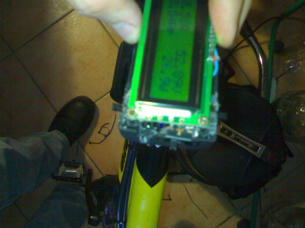

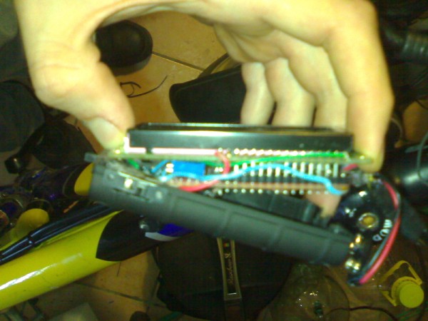

Inserito il - 01/07/2011 : 17:56:01  Mostra Profilo Invia a iddimus un Messaggio Privato  Rispondi Quotando
Ecco qui alcune foto anche se un pochino sfocate dei tre interruttori: in ordine orario il primo per l'lcd il secondo retroilluminazione il terzo cortocircuita la R di shunt in modo da contare 0A di corrente e non continuare a contare la corrente massima di fondoscala dato che il circuito risulta aperto quindi massima caduta di tensione.
61,01 KB
54,99 KB
Per collegare gli interruttori non ho fatto altro che interrompere e tagliare il pin n°1 dell'lcd per quanto riguarda accensione spegnimento schermo e dopodicche interposto il secondo interruttore sul pin 16 per attivare e disattivare la retroilliuminazione.Il terzo interruttore cortocircuita i 2 filini che si collegano sull R shunt
