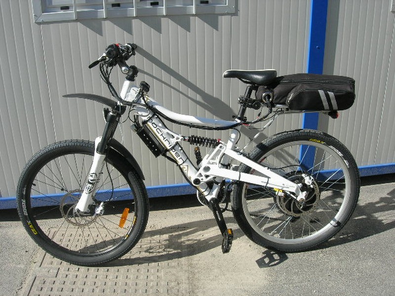

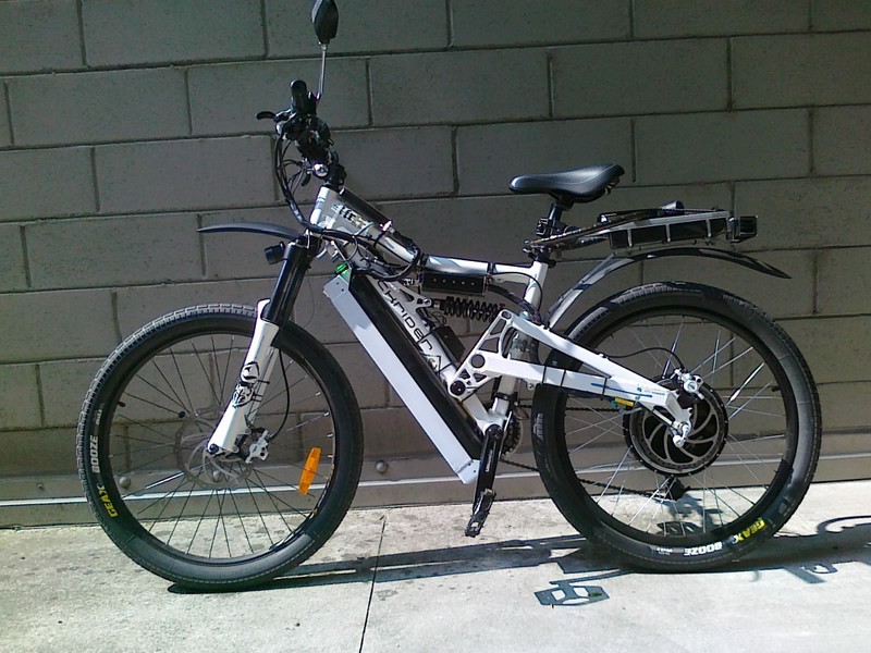

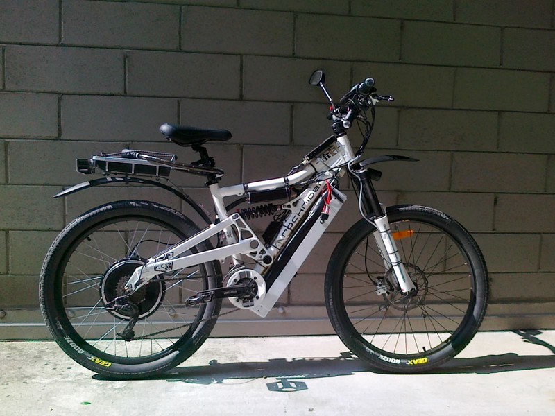

Ciao ragazzi, dopo varie problematiche ho finito i lavori iniziati qualche mese fà, aventi come scopo quello di spostare la batteria (16x38120S)dal portapacchi posteriore, in modo da baricentrare meglio i pesi.Il tutto funziona molto bene e ora guidare la bici è un piacere:

Ottimo archypit, potresti postare (se le hai) delle foto del contenitore e del sistema di fissaggio? potresti descrivere come lo hai realizzato, materiali ecc ecc? sono moooooolto interessato ;)

hummmmm, una domanda: ma la ruota tocca a fine corsa delle sospensioni anteriori?

bella,simile al mio sistema
ho sempre guidato con le batterie in quella posizione,e mi sono trovato benissimo,meglio ancora con dietro il 5304 a ripartire i pesi.

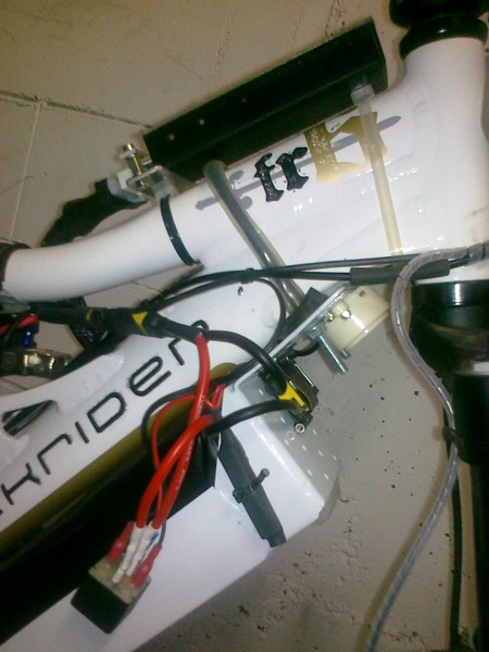

non riesco a vedere gli attacchi al telaio.....
io ho fatto uscire dal contenitore 3 coppie di viti da 6mm,ancorate con
con un mezzo collare da 32mm usato nel fissaggio delle tubazioni a parete,guarnizione a contatto e stretto con autobloccanti.
Tra telaio e contenitore:una striscia di neoprene 3mm
Per adesso non ho avuto problemi,ogni tanto controllo il tiraggio dei dadi e via.
una piccola critica se permetti:non condivido l'insieme del cablaggio,parecchi cavi a vista e non raccolti fra loro
ad occhio mi viene di pensare questo,forse per motivi di ubicazione centralina ed altro,non hai potuto fare altrimenti.
personalmente,ho ovviato a questo applicando dei fianchetti in policarbonato sagomati al telaio,proprio per coprire tutto con un buon risultato estetico

Grazie a tutti, sia per i complimenti che fanno sempre piacere, sia per le critiche che aiutano a crescere!

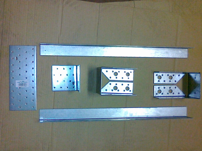

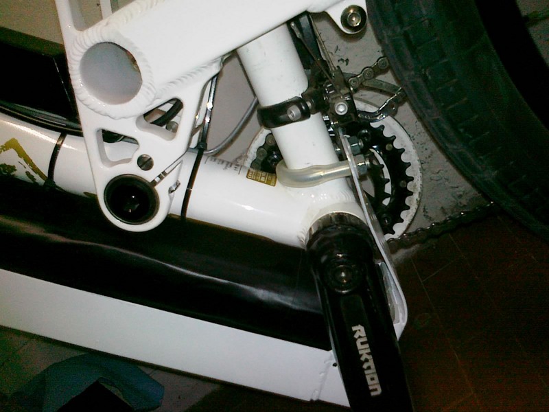

@ Kenuser e SuperZ83: invio le foto che avevo cominciato a fare e poi....
118,29 KB
questi sono i componenti per realizzare il portabatteria.Costo < 10Euri.
Ho fatto saldare i due profili a L sugli scatolati
107,87 KB
poi la staffa a L(bucherellata) che serve al fissaggio anteriore e quella dritta (bucherellata) che sagomata serve al fissaggio posteriore
75,1 KB
115,73 KB
per il fissaggio ho usato una barra filettata M6 sagomata all'occorrenza per il fissaggio anteriore e un collarino commerciale per il fissaggio posteriore/inferiore.
Purtroppo devo dirti che effettivamente se affondi con la forcella rischi di toccare, ma vista la guidabilità, ne vale la pena.

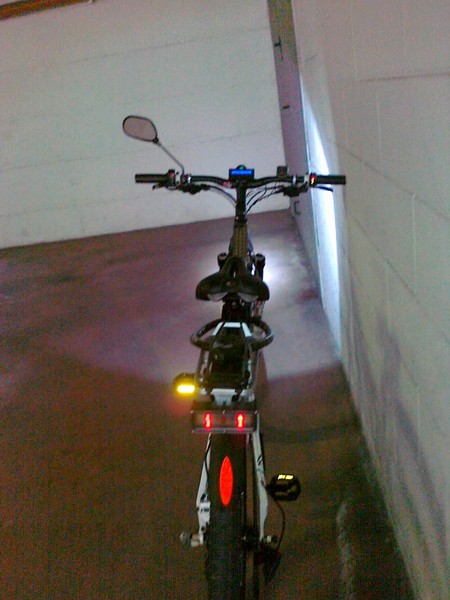

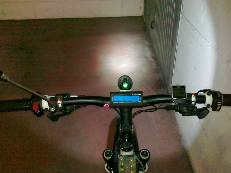

@ Bobzilla: non ho potuto nascondere i cavi( ma non è detto che non ci riprovi)perchè ho cominciato con il prototipo e poi non ho ripreso i lavori.Prima di portare la batteria avanti avevo lavorato meglio:

ok ok ma più che critiche sono osservazioni da chi sta dall'altra parte,
quando una bici non mi piace,nemmeno rispondo,è più forte di me,non c'e la faccio a scrivere :bella bella complimenti quando in verità la ritengo una cag...
per una bici come la tua dovevo per forza trovare un appiglio ed ho puntato i cavi...minima cosa e complimenti ancora(questi sono autentici e sinceri)

soprattutto, complimenti per la realizzazione del contenitore e del sistema di attacco batteria sotto la canna. devo realizzare anch'io un attacco del genere e per ora son (quasi) fermo..

Scusa il leggero off-topic ma vorrei togliermi una curiosità sulle le gomme: come vanno? Ci si piega bene su asfalto? Le usi anche su sterrato e se sì, come si comportano?

Ok, grazie per la descrizione :)
Mi confermi che i lamierini sono staffe di quelle usate per sostenere i pali di legno? mi sembra si trovino facilmente da LeroyMerlin e simili...
sono anch'io sicuro che ne valga la pena... ;)
forse a quel punto, per non toccare, conviene più aumentare lo spessore dei tamponi di fine corsa della forcella..
