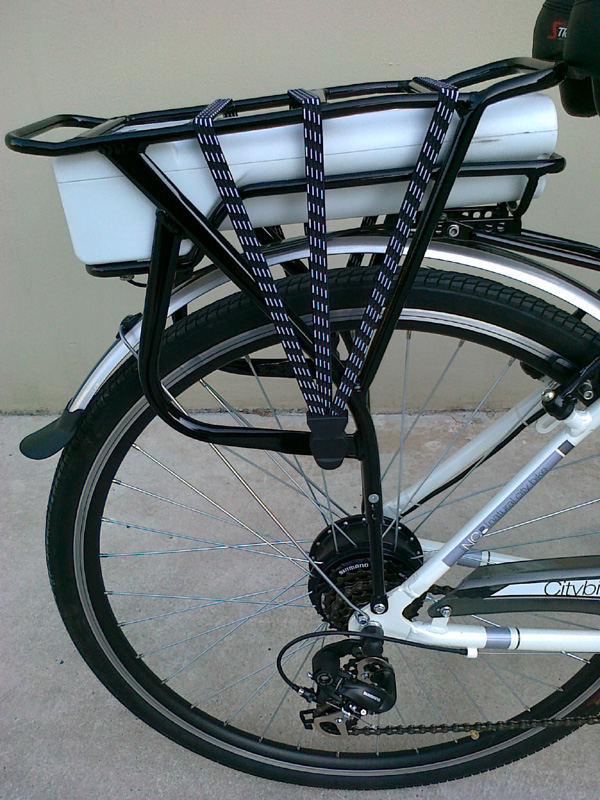

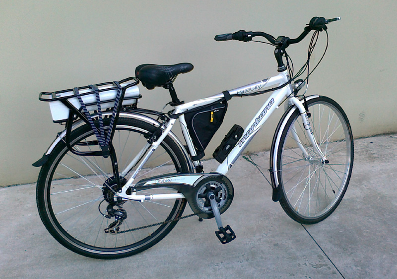

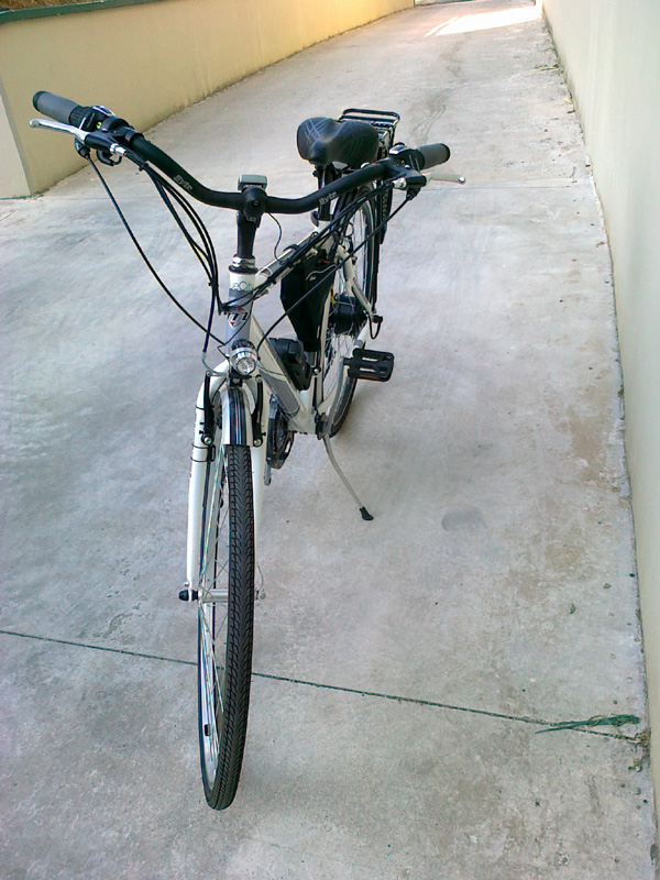

           	| Ciao ragazzi era da un pò che volevo mostrarvi qualche foto della mia bici kittata con RH100GR Ci sono da fare ancora diverse rifiniture come l'installazione del Turnigy, spostamento della centralina sotto la sella, inserimento del clason e guaine copricavi.
 ecco alcune foto

                      | bici davvero bella.. complimenti
 adoro il colore e la pulizia

                      | Bella! La batteria dove l'hai presa? E' una LiIon 36v?

                      | ciao Cecco la batteria l'ho presa sul sito elifebike.com è una 36v 10ah 12 celle headway 38120 ed è compresa di portabagagli, c'è anche la chiave che oltre a funzionare da interruttore di accensione permette di bloccare o sbloccare la bici nel portapacchi. |

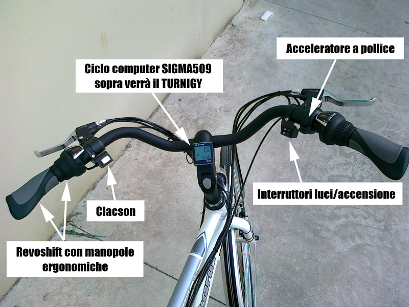

                      | Complimenti un linea molto pulita, ma il clacson è integrato nella centralina o messo a parte?

                      | pulitissima,il motore è invisibile,molto utile la ripetizione del portapacchi sopra la batteria,complimenti,se ne senti la necessità valuta di metterci delle borse a bisaccia. |

                      | Complimenti davvero, mi sembra molto curata e pratica anche la soluzione della batteria

                      | Bella bici e bello il pacco con le headway! |

 @T4R il clacson lo vado a comprare più tardi in un negozio di ricambi piaggio,e andrà montato sotto la zona del portapacchi dietro la sella, devo solo decidere cosa usare per abbassare la tensione a 12V se una resistenza o un piccolo regolatore.

                      | Sono entrambi due ottimi convertitori dc dc penso che li prenderò magari per alimentare l'impianto luci.. per il clacson penso di usare un comunissimo LM317 visto che viene usato per pochi secondi!

 la soluzione con lm317 non è male ma credo che 1,5 a per il clackson siano un pò pochi !!! (certo si possono aumentare ma ti complichi la vita) quindi se sei intenzionato ad alimenentare anche l'impianto luci forse ti conviene un alimentatore downstep ...

                      | Molto bella Clausarts, pulitissima realizzazione; il motore è pressochè invisibile!

                      | E' davvero ben assemblata!  Molto discreta. L'unica cosa che non capisco è il portapacchi inclinato verso il retro, o forse è solo un effetto ottico... Complimenti!

ciao ulfo il portapacchi ho preferito montarlo leggermente inclinato altrimenti interferiva con la sella e non mi permetteva di regolarla.

                      | ciao complimenti una bella ebike . volevo sapere quanto pesa il portapacchi + la batteria e quanti km di autonomia hai

                      | ciao il portapacchi e la batteria dovrebbero pesare in tutto sui 5kg per quanto riguarda l'autonomia dipende dal tipo di utilizzo che ne fai..per ora ho percorso 30km circa ed è ancora carica. |

                      | grande clausarts, bella bici ! bella pulita e a posto. mi piace molto anche la soluzione del portabatteria-portapacchi. l'aspetto alla fine è molto leggero e penso che lo sia anche il peso. inoltre il motore è ivisibile il che non guasta
  complimenti!

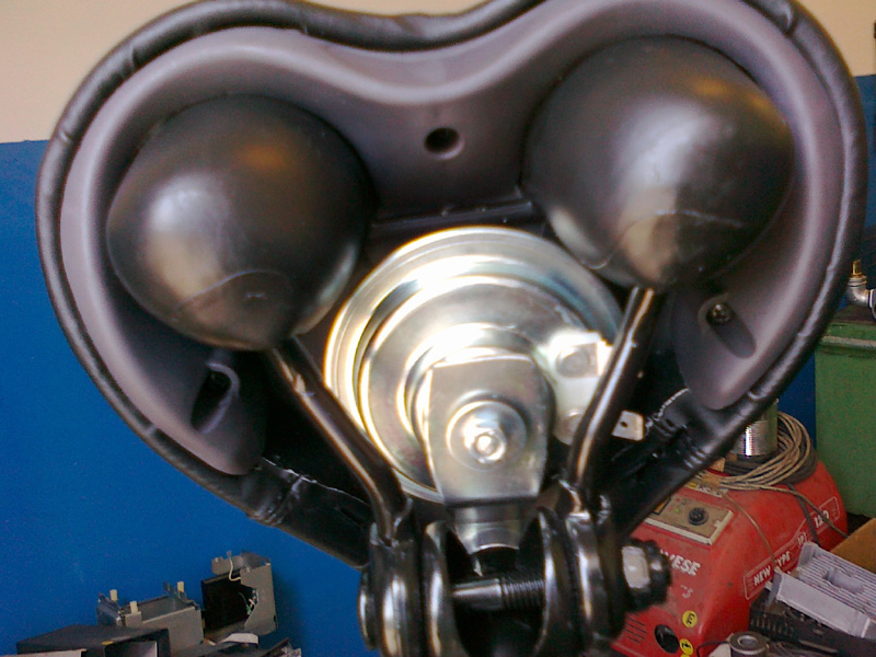

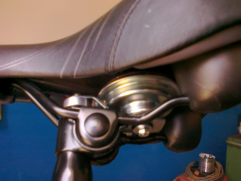

                      | grazie mille bentax si in effetti è molto snella come bici e piacevole da guidare :) ecco qualche foto di come ho posizionato il clacson

                | T4RUtente Master
   3567 Messaggi
                      |  Inserito il - 25/08/2011 :  13:57:07
                      | Vi segnalo che esiste LM350 che ha lo stesso formato dell'LM315 ma regge il doppio degli A. Saluti Pino
