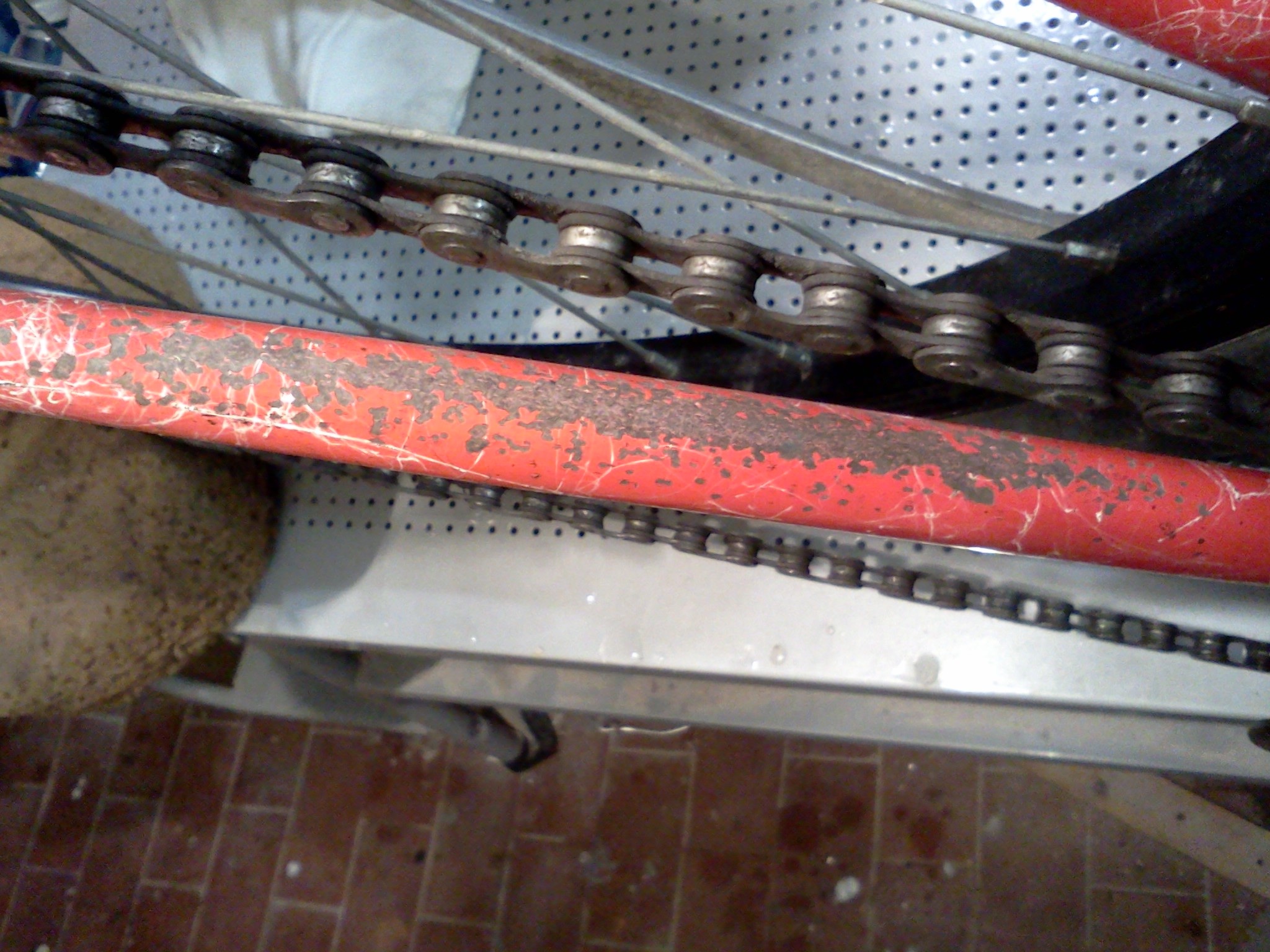

Ultime domanda la suddetta viner mistral è un ferraccio pesante e robusto che mi sembra possa a breve meritare il BPM. Guardate questa forcella
732,45 KB
c'è chi mi dice dalle una mano di convertiruggine, chi falla sabbiare. Dato che questa è la parte più arrugginita e poche altre macchiette sono presenti, vi sembra in grado di passare al motore al mozzo? quale trattamento tra i due mi consigliate (o se ve n'è un'altro preferibile)? ha i freni piuttosto duri cosa devo cambiare per ammorbidirli? cambiarli?

Quanto al trattamento da eseguire per il recupero della tua bici io preferirei la sabbiatura, ti consentirebbe di renderti conto della profondità dei crateri di ruggine, mentre il convertitore tende ad uniformare il tutto ed a nascondere il problema. Puoi anche usare un prodotto per sciogliere la ruggine, anche in questo caso se i crateri sono profondi vengono evidenziati.
