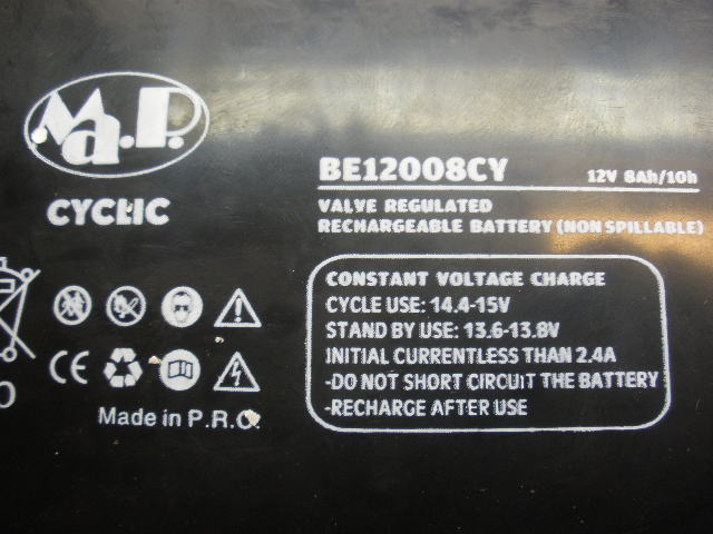

Dovendo recellare un pacco esperia, mi sono imbattuto nelle batterie FAM che hanno le misure adatte 110X86X101mm.
Sono batterie da 12V 8Ah.
Le batterie sono progettate in Italia e realizzate su commisione in cina.
Le stesse costano 30 euro l'una.

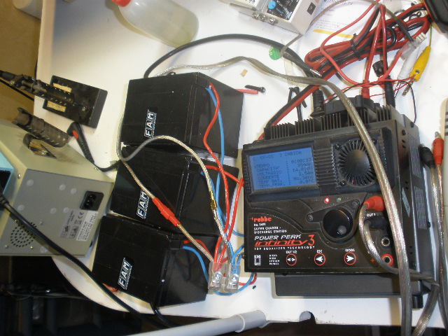

Eccole arrivate finalmente!!
Ho effettuato il pagamento venerdì mattina ed oggi sono già arrivate!
89,07 KB
79,68 KB
69,15 KB
Ora non resta che metterle in parallelo, fare una bella caricata con il Robbe e ricomporre il pacco!
Inserito il - 31/10/2011 : 15:55:04  Mostra Profilo  Visita l'Homepage di Daniele Consolini Invia a Daniele Consolini un Messaggio Privato  Rispondi Quotando
Misurando le batterie, sono arrivate tutte a 12.93V
Paallelizzate con un semplice mammuth, le ho messe in carica.
Il charger ha iniziato il processo di carica ed è subito passato alla fase CV, segno che le batterie sono state consegnate cariche.

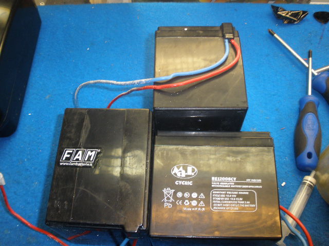

Bene! Si può procedere all'assemblaggio del pacco!
