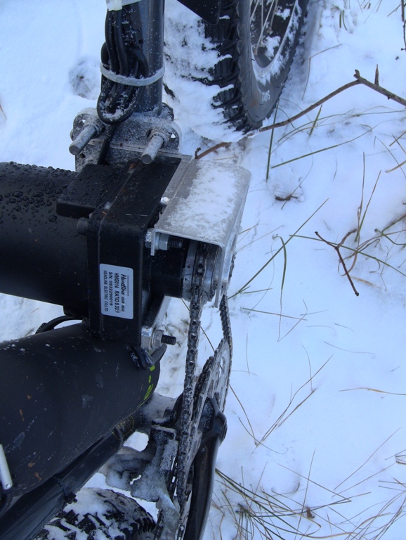

Inserito il - 27/10/2011 : 14:49:33  Mostra Profilo Invia a job un Messaggio Privato  Rispondi Quotando
La mia pugsley è un esempio di cyclone nel triangolo, ho avuto grossi problemi in effetti con il deragliatore , che ho dovuto tagliare e modificare e tutt'oggi devo fare attenzione quando cambio. Tanto più che io avevo il deragliatore e-type che non si puo' alzare.
Per il resto confermo che per fuoristrada estremo uphill e downhill insieme il motore centrale è preferibile anche per il solo fatto di lasciare liberi cerchioni/raggi/ammortizzatori di lavorare al meglio.
Inserito il - 27/10/2011 : 18:02:38  Mostra Profilo  Visita l'Homepage di Daniele Consolini Invia a Daniele Consolini un Messaggio Privato  Rispondi Quotando
Uh Job! Mi viene freddo a vedere quella foto con tutta quella neve!
