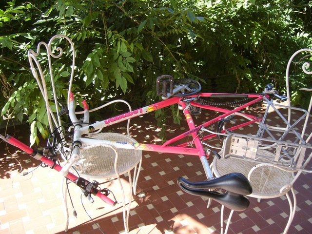

Voglio condividere con voi la realizzazione della mia prima Bipa.

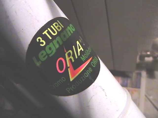

Come base ho utilizzato la mia vecchia Legnano Perses, la mia fidata mountain bike rigida, con migliaia di chilometri percorsi insieme e che quest'anno compie 20 anni.
Sono stato subito attratto dall'idea di installare un kit, per me attività manuale molto Zen, unico limite è stato il budget economico, per cui dapprima mi sono orientato verso alcuni fornitori asiatici.

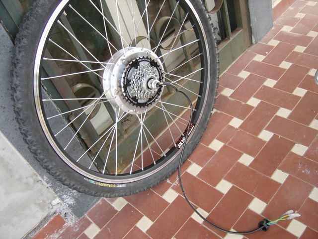

Dopo approfondite letture di preziose esperienze qui sul forum, ho deciso che se volevo risparmiare davvero (opinione personale) dovevo rivolgermi ad uno dei fornitori italiani... ...dopo mesi di risparmi (!) ho finalmente contattato Alcedo e ordinato un kit completo di batteria con BPM 250w su cerchio 26", AK30, 7 pignoni, Pas 12 magneti e tutto il resto.

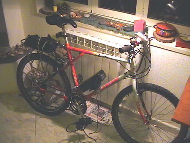

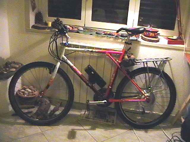

Il telaio della bici era in buono stato, la vernice è saltata e rovinata in vari punti, tuttavia per risparmiare tempo e denaro ho scartato l'ipotesi della riverniciatura, anche perchè l'acciaio al cromo-molibdeno sembra non arruginire.
45,39 KB
Il montaggio del kit è stato piacevole e senza difficoltà insormontabili, le istruzioni fornite col kit erano esaustive e chiare.

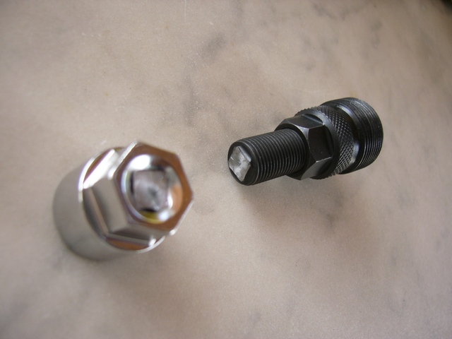

- rottura dell'estrattore della pedivella (ho dovuto cercare ed acquistarne un'altro), la pedivella era un pò restia ad uscire, non è bastato lo spray sbloccante dentro e fuori, sono dovuto ricorrere a leve e martellate varie...
105,52 KB

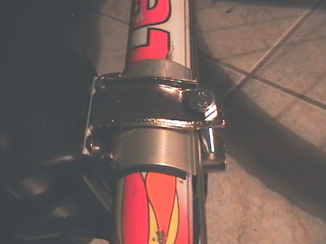

- non sono riuscito a smontare la calotta del movimento centrale, sembra in plastica, ho piegato l'anello di supporto del sensore PAS, l'ho tagliato e quindi incastrato alla base del tubo verticale e fascettato

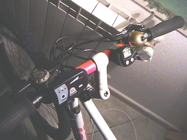

- la disposizione delle varie leve e comandi sul manubrio è stata macchinosa... ho provato 3 diverse configurazioni e adesso sembra accettabile. I problemi sono legati al fatto che le leve freni e cambio originali erano integrate, la leva cambio corone era stata sostituita alcuni anni fa, il manubrio ha un diametro maggiore verso il centro, ho dovuto sostituire alcune viti di serraggio con altre più lunghe.

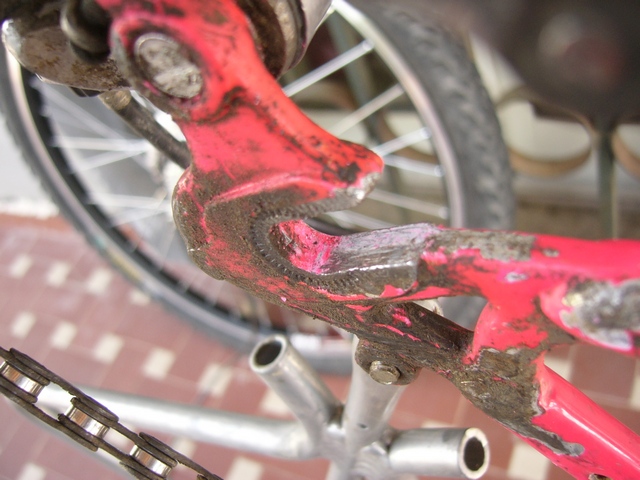

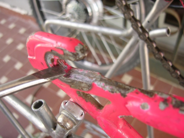

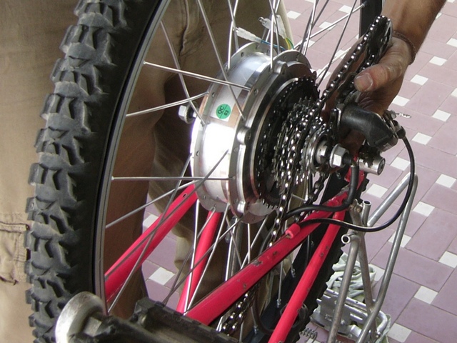

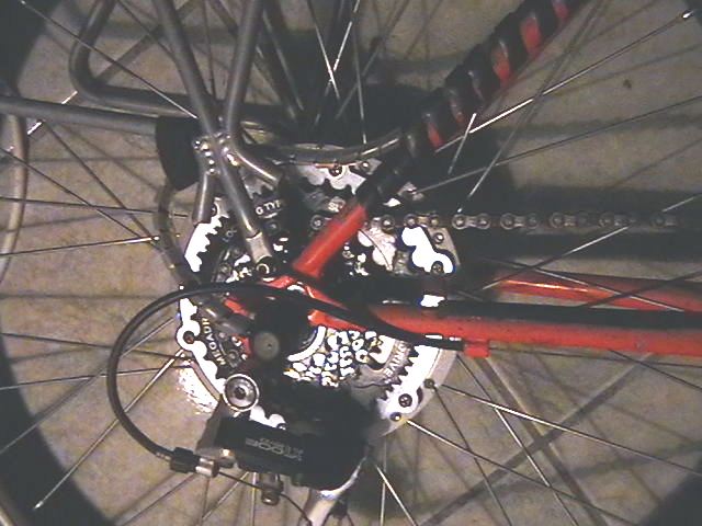

- le sedi per l'asse ruota posteriore erano troppo piccole ho dovuto togliere la vernice e carteggiare un po, anche la larghezza del carro posteriore è inferiore a quella della moto-ruota, ho dovuto forzare e divaricare un pò, circa 2 cm.
131,96 KB
149,64 KB
162,46 KB

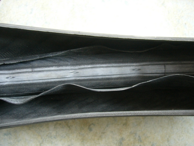

- nella ruota posteriore ho inserito una camera d'aria tagliata tra copertone e camera d'aria, lo facevo tanti anni fa per lunghi percorsi fuoristrada e funzionava, spero mi aiuti anche adesso a non forare.

- la centralina ed i vari connettori sono stati inseriti in un vecchio borsello tra tubo verticale e portapacchi, posizionata in modo che aprendo un pò la cerniera entra aria per raffreddare. La centralina scalda un pò, in estate dovrò trovare una soluzione "arieggiata", forse aggiungerò una aletta di raffredamento.

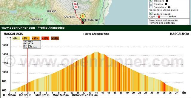

il motore (finora) sembra molto silenzioso, fa un pò rumore nelle partenze da fermo e nei tratti più ripidi. l'assistenza cessa inesorabilmente intorno a 25 kmh, ma sinceramente a me sembra davvero abbastanza come velocità, il PAS è molto reattivo, non ho ancora notato tentennamenti.
la spinta è notevole, soprattutto in leggera salita, ancora non ho provato a fare lunghi tratti pedalando "per finta", ma con il mio apporto, faccio le salite che in muscolare affrontavo con la corona più piccola ad una velocità davvero piacevole. nei tratti di maggiore pendenza è sufficiente spingere coi pedali con un rapporto leggero e si sale davvero bene...

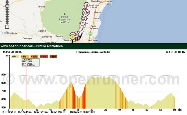

dopo 150 km di spostamenti casa-lavoro, ho voluto testare l'autonomia della batteria.
al momento dispongo di una batteria al litio da 36v 9ah, ma sono in attesa di quella definitiva da 11,6ah.
a batteria carica ho fatto questo percorso:
40,97 KB
in pratica ho semplicemente percorso fino ad un certo punto la provinciale che da Mascalucia sale sull'Etna, tutto asfalto, e poi giù indietro.
al rientro è rimasta l'ultima tacca della batteria.

... che però gestisci bene con il display ed il tastino a tre posizioni ...

ho passato i primi giorni con assistenza media-alta e rapporti molto lunghi, filavo molto veloce, ma con scarsa autonomia e tanta fatica. adesso inizio a modulare di più l'assistenza, andando poco meno veloce riesco a passeggiare tranquillo con tanta autonomia e poca fatica, anche in salita.
resta salva la possibilità di uscite più sportive nel tempo libero...
...gran bella cosa la bipa!
per me l'interruttore a 3 posizioni è davvero essenziale.

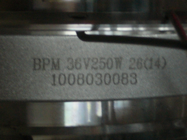

scusa,
mi fai vedere che sigle ci sono scritte sul motore? Grazie
36481 Messaggi
Inserito il - 08/11/2011 : 11:57:30  Mostra Profilo Invia a Barba 49 un Messaggio Privato  Rispondi Quotando
@Aspes: Il motore è quasi sicuramente il normale 36V-250W legale che vende Alcedo, del quale non sono disponibili versioni HT o HS...

Vorrei per curiosità,
vedere la foto della marchiatura riportata sul mozzo di questi BPM 250W.

Inserito il - 10/11/2011 : 09:21:23  Mostra Profilo Invia a neuromancer un Messaggio Privato  Rispondi Quotando
eccola:
130,28 KB

eccola:
130,28 KB
Grazie Mille Neuromancer!
Come si fa a capire dalla sigla,
se è HT o HS oppure nessuno dei due?
neuromancer
42 Messaggi
Inserito il - 10/11/2011 : 10:00:54  Mostra Profilo Invia a neuromancer un Messaggio Privato  Rispondi Quotando
da quello che ricordo di aver letto qui sul forum, la distinzione HS - HT riguarda solo i BPM da 500W, se non sbaglio legata al numero di spire negli avvolgimenti superiore nel caso dell'HT.
nella sigla, a parte il modello, la potenza , i volt e quello che sembra un serial number, si potrebbe indagare sul "26(14)" che non so cosa sia...
