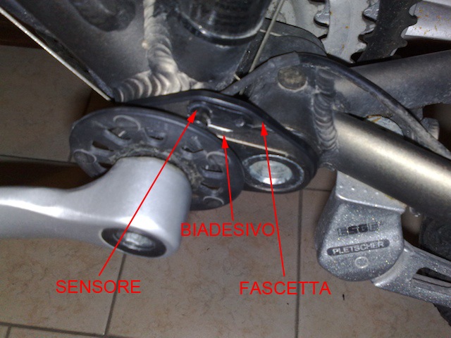

Per la mia B'twin7 ho risolto con biadesivo sotto il sensore e fascetta nera a fissare il tutto... non si è più mosso niente:
