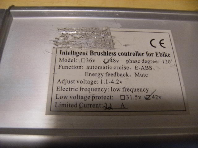

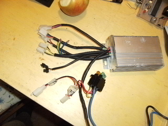

Posta una foto della centralina chiusa con i connettori.

Ecco le foto:

Inserito il - 24/11/2011 : 15:18:22  Mostra Profilo  Visita l'Homepage di Daniele Consolini Invia a Daniele Consolini un Messaggio Privato  Rispondi Quotando
http://www.webalice.it/c.designer/centralina_nine.htm
Qui trovi lo storico delle centraline nine, più o meno fino ad un paio di anni fa.
Trovo strano che nella tua centralina funzioni la regen, visto che c'è scritto: energy feedback MUTE.
La frenata quando è attiva la senti eccome, ti genera fino a 500W con un motore HT nine ed è paragonabile ad un freno a disco da 160mm con pstiglie da DH tirato senza bloccare.
Di fatto il motore a banco si dovrebbe fermare praticamente all'istante.
6808 Messaggi
In quel link la mia cenralina non c'è.
La regen la vedo con l'amperometro che indica corrente negativa, ho letto anche -6 amper ed ho un pò paura per le batterie (da trazione al piombo). Si comporta in modo strano ad alta velocità mi pare freni meno e poi ad un certo punto è come tirare i freni.

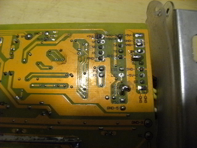

Inserito il - 24/11/2011 : 20:51:42  Mostra Profilo Invia a transistor un Messaggio Privato  Rispondi Quotando
maxpoz ha scritto:
sarebbe?
Anche io ho una centralina Nine che non mi fa la frenata rigenerativa, mi piacerebbe sistemarla
questa è la mia centralina con i ponticelli attivi:
