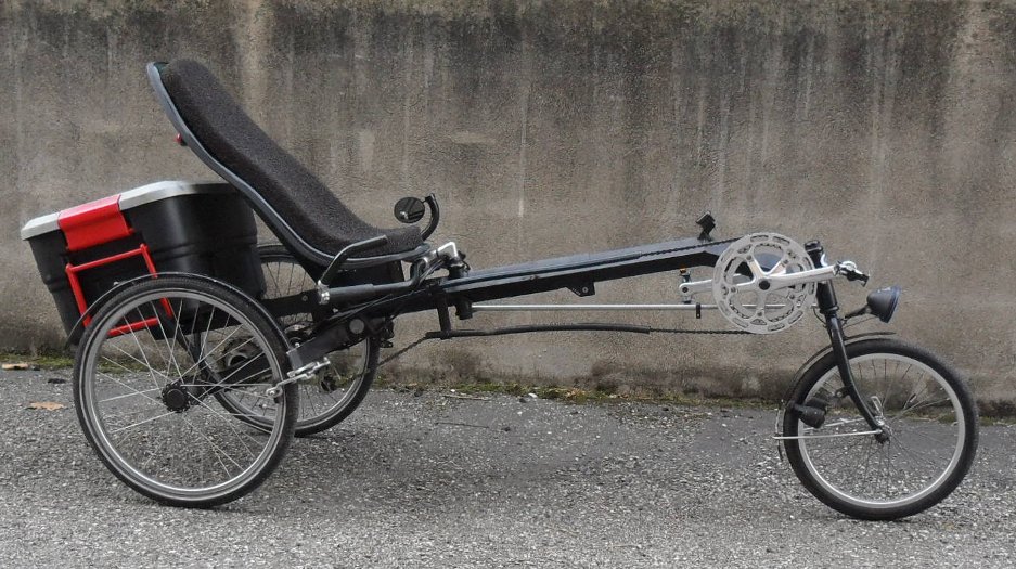

                       Ci sarebbe anche l'ST...5*12... . Posta la foto della recumbent che anche il sottodvritto si sta convertendo... ( senza motore, però...  )
    194,36 KB |

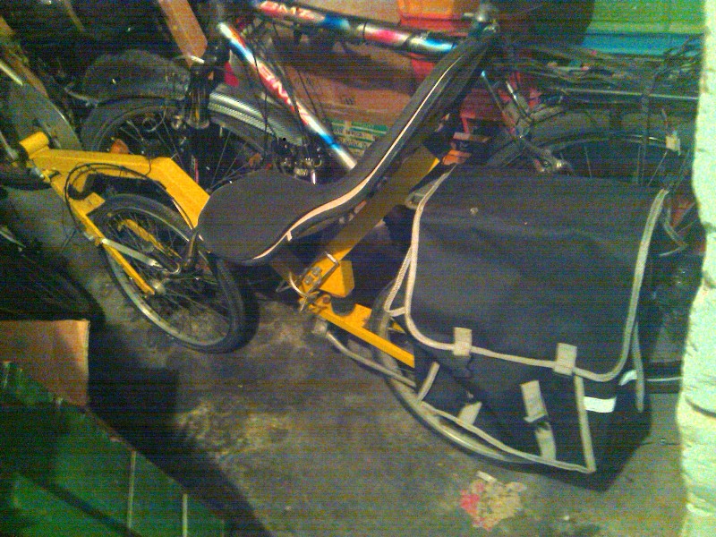

                       si si foto foto... anche io ho un trike delta che prima o poi provero` a motorizzare con un motorello anteriore, o forse con il ciclone visto che le ruote sono rare misure olandesi quasi introvabili (37-438 e 37-340)
    173,07 KB |
