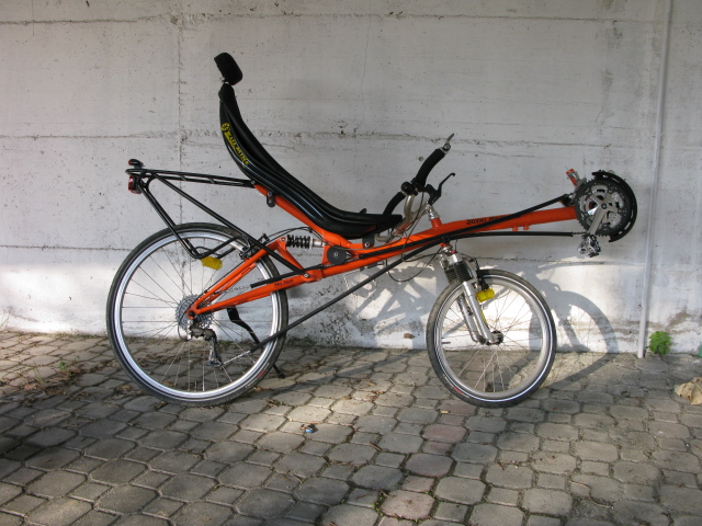

Vorrei elettrificare la mia recumbent.
Qualcuno può consigliarmi un kit già completo di tutto?
La bici è una HP Velotechnik – modello Street Machine (foto sotto) e non avendo grandissima manualità vorrei evitare il fai-da-te spinto, montando un kit pronto e conforme al codice della strada.
Il vero dubbio è se mettere il motore sulla ruota anteriore o su quella posteriore: la prima soluzione mi sembra più facile; la seconda credo che assicuri una tenuta più sicura per via del peso che sulla reclinata è tutto sul posteriore.
In una discussione ormai chiusa di circa un anno fa’ ho visto la bella soluzione adottata da Job su una bici simile alla mia: mi è però rimasta la perplessità del motore anteriore su forti salite.
C’è poi il problema di dove sistemare la batteria (portapacchi post. oppure sotto il telaio al centro) e la centralina con il fascio del fili.
Grazie a chi mi vorrà dare qualche dritta.

Inserito il - 20/11/2011 : 21:42:26  Mostra Profilo Invia a job un Messaggio Privato  Rispondi Quotando
Complimenti per la bici, molto bella! Non mi preoccuperei troppo sul fatto che la trazione anteriore non vada bene per le salite, questo puo' essere vero su bici tradizionali e nel fuoristrada. Non credo tu voglia usare questa bici per offroad, e un hub raggiato su ruota piccola, potendo girare più velocemente quando il mezzo in salita si muove piano, ha un rendimento migliore e più "tiro" che se raggiato sulle ruote grandi. Poi ricordati che l'anteriore della tua recumbent è gravato da un certo peso, mentre in genere sulle bici tradizionali è più alleggerito.
Il motore anteriore è anche molto facile da montare, non interferendo minimamente con il cambio.
Piuttosto per un motore all'anteriore, il problema puo' insorgere nella forcella, che sarebbe meglio d'acciaio e comunque di buona qualità costruttiva.
Inserito il - 20/11/2011 : 23:05:54  Mostra Profilo Invia a Barba 49 un Messaggio Privato  Rispondi Quotando
Concordo, le recumbent hanno un carico sulla ruota anteriore tale da permettere senza problemi il montaggio di un motore, contrariamente ad alcune bici normali.
Ovviamente occorre vedere bene la qualità della forcella, e se è in lega costruire dei supporti antirotazione per l'asse del motore.

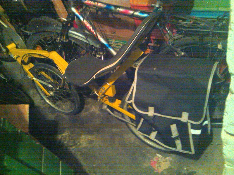

Vedi SergioF che ha elettrificato la sua
Anch'io sono passato alle reclinate, ma solo a pedali, anche perchè...:
194,36 KB

Grazie a tutti per i consigli.
A questo punto, viste le vostre rassicurazioni, opterò senz’altro per l’hub raggiato sulla ruota anteriore da 20'; la forcella dell’HP-V non mi preoccupa: è una forcella ammortizzata di ottima qualità e solidissima (solo i foderi sono in alluminio, gli steli sono in acciaio).
Appena il tutto sarà realizzato vi farò sapere e vedere.

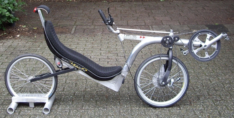

le considerazioni che ho fatto le ho desunte (per quel che riguarda le reclinate) leggendo la parte tecnica di http://bicireclinateitalia.forumfree.it/?t=45203391, dove troviamo anche il buon "cstan" (che speriamo dica la sua sulle reclinate a trazione anteriore).
Dalla seguente foto è evidente l'avancorsa negativa per la trazione anteriore.
357,63 KB
Mi sembra di notare dalla foto di Gordio che anche alla sua hanno tentato di ridurre l'avancorsa (causa maggior carico) abbiano girato la piastra in alluminio della forcella.
A trazione anteriore ne ho viste con avancorsa positiva, altre con avancorsa nagativa, altre ancora con lo sterzo dietro alla schiena del ciclista o sotto al suo sedere.... insomma ce ne è di tutti i tipi.
Leggendo quà e là ho raccolto anche le impressioni di chi utilizza le reclinate a trazione anteriore e ... diversi pareri mi sembrano concordi nel dire che sono di guida non semplice.
Secondo me, per la trazione anteriore, la soluzione in foto è la più corretta... ma non sono uno specialista.
Comunque per il nostro amico, se usa la trazione muscolare posteriore ed un piccolo 250W all'anteriore (sempre secondo me) potrebbe avere dei piccoli scompensi (da correggere senza problemi con il manubrio) quando smette di pedalare per inserirsi in curva.
Però quella forcella con la piastra in alluminio e caricata di un peso superiore a quello per cui è stata progettata, non mi infonde sicurezza!
A meno che non sia stata progettata "apposta" per le reclinate... ho solo il timore che sia la forcella di una mtb per ragazzini! che caricata del peso di Gordio (invece che di quello del bimbo), di un motore che tira da una parte, del freno (anteriore!) che tira dall'altra.... possa far crick

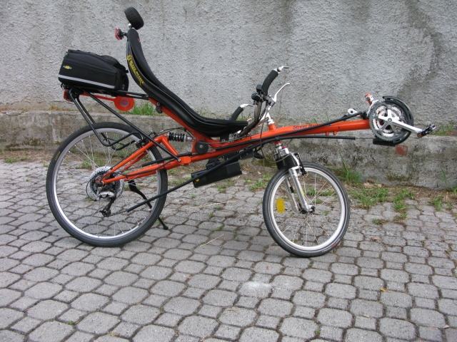

E’ andata a finire così:
la recumbent è stata felicemente elettrificata con un ottimo kit completo di Alcedo con motore posteriore 36V mod BPM 250watt. Motore molto potente, in grado di farmi fare senza nessun problema salite che con altra bipa (Bottecchia Be3) facevo, ma con maggiore difficoltà. Batteria e centralina sono montate su una staffa al posto del portaborraccia, soluzione ottima anche in funzione della distribuzione del peso. I due comandi (per fortuna molti piccoli) per la regolazione della velocità e per la regolazione della potenza sono stati comodamente sistemati alla base di ciascuna manopola del manubrio.
L’adattamento del kit – ovviamente pensato per bici tradizionali – è avvenuto quindi senza problemi, solo con piccoli interventi sulla lunghezza dei cavi.
Un ringraziamento particolare a Marco Manuzzi di Alcedo per la disponibilità e professionalità dimostrate.
Il risultato complessivo è stato riscoprire finalmente l’uso della recumbent che da un po’ di tempo stazionava in garage… a fare compagnia all’altra bici solo muscolare.
Grazie a tutti gli amici del forum per i consigli che mi hanno dato e su cui ho molto riflettuto prima di acquistare il kit.
