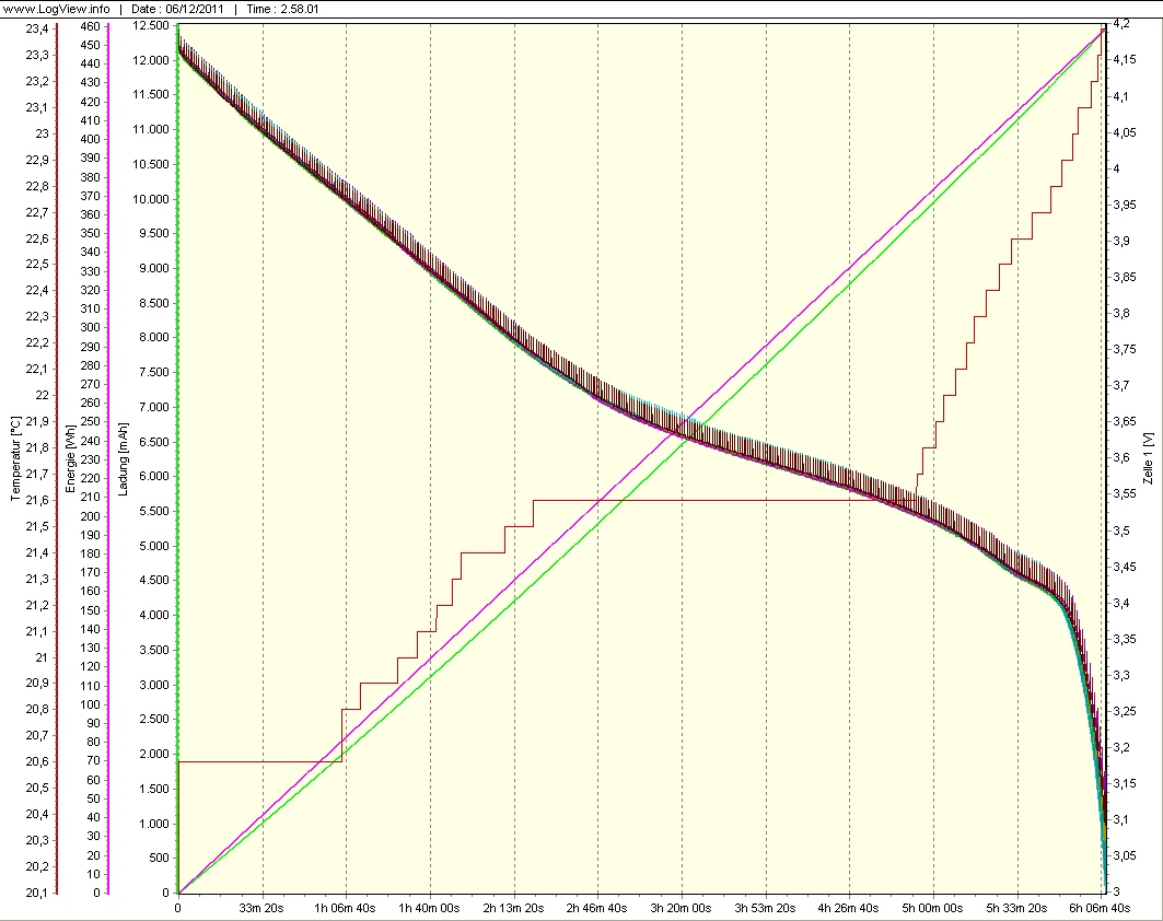

Riprendo il thread, giusto per fornire un po’ di notizie in più su ‘ste Li-Ion 26650 di BMS Battery che molti trovano interessanti.
Io ne ho comperate per fare due pacchi 10s3p.
Comincio col citare me stesso (scusate il narcisismo...): a luglio scorso, in occasione della realizzazione del primo pacco batterie (costruito per Maema) scrivevo in un altro thread:
“Stante il mio aumento di ansia nei confronti delle LiPO, ho comprato delle 26650 LiMNCO2 (un errore, sono LiNiCOMn) da 4Ah con cui ho costruito una 10s3p che pero' non e' mai arrivata oltre i 11,3 Ah, c.a. 440Wh (carica limitata a 4,1V per cella). L'autonomia si e' estesa proporzionalmente. Le Li-ion si comportano in modo significativamente diverso dalle LiPO. La tensione scende in modo piu' dolce e progressivo e anche a 3,4V per cella la batteria ha ancora energia da dare. Con una carica a c..a 0,5C (6,2A) la temperatura della batteria sale a c.a. 38 gradi.“
E ancora:
“@ Alexsv: affermativo, le celle le ho prese da BMS Battery; ho visto anch'io che sono scomparse dal sito (ndr. oggi sono riapparse). Sulla loro qualita' non so ancora dire. La capacita' e' piu' o meno quella che dovrebbe essere, e dopo una decina di cariche e' stabile. Per quanto riguarda la temperatura non giudico negativamente 38-40 gradi durante la ricarica e, chiaramente, se abbasso la corrente di carica la temperatura non si alza piu'. Oggi ho caricato a 3A (invece che a 6) e la temperatura non e' salita oltre i 32 gradi (vicina alla temperatura ambiente). Il mio giudizio sulle celle e' sospeso perche' e' la prima volta che lavoro con batterie che, al di sotto della loro tensione tipica, hanno ancora tanti Ah in corpo. Il mio cruscottino ha un voltmetro a 4 led (in realta' a 5 posizioni perche' alla tensione piu' vicina ll cutoff l'unica spia lampeggia). ebbene, una volta raggiunto un unico led acceso fisso, in quella condizione permane per un sacco di km, fino alla scarica della intera capacita' della batteria.
Sia le LiCO3 della enjoy che le LiPO non si comportano cosi'. Vedremo...”
Oggi ho finito di costruire il secondo pacco batterie, il mio… Siccome ci posso riflettere su con po’ di relax in più, posso relazionarvi in maniera un po’ più precisa.
Ho caricato alla bell’e meglio (4,2V/cella) e ho fatto una scarica scientifica con PC e il fido Graupner. La performance della batteria (primo ciclo) è stata 12,15Ah, 460Wh.
Ciò che raccontavo sull’onda della prima esperienza, mi pare confermato anche su questa seconda batteria osservando il grafico tensione/tempo sotto un modesto carico costante (80W).
Come si può vedere, la pendenza della curva si addolcisce allo scendere sotto i 3,7V/cella. Ciò a dire che nella zona 3,7-3,4V/cella, con un carico costante, la tensione scende meno che proporzionalmente rispetto alla parte della curva in cui le celle erano più cariche. Ovvero, una volta arrivate a 3,7V, le celle sono più “dure” a scaricarsi di quanto non lo fossero da completamente cariche.
Eccolo qui il grafico. Sulle ascisse il tempo, sulle ordinate la tensione per stadio della batteria e, sulla seconda scala, gli Ah prodotti dalla batteria:
238,65 KB
Un comportamento diverso dalle altre mie batterie (LiPO, LiCO3) che danno il meglio di se nella prima parte della scarica, quando la tensione è massima o giù di li. Per poi precipitare ben piu' repentinamente.
Un altro argomento importante è che BMS Battery vende queste batterie per 3,7V tipici e 4,2V massimo. Ma sulle celle c’è serigrafato 3.6V. Come regolarsi? Non è un dettaglio, visto che un decimo di Volt (da 4,1 a 4,2) su questa batteria vale la bellezza di c.a. 1Ah.
Sull’argomento il sito http://www.batteryspace.com/linicomn-cells-packs.aspx si schiera cosi:
"LNCM cell has 3.65V nominal working voltage and shall be cut-off power at 4.15-4.20V per cell during charging.
Note: 4.2V cut-off charging voltage applied may reduce cycle life of the cell"
Che confusione… Son note le soglie di 3.6V per le Li-Ion e 3.7V per le LiPO… Questi 3.65, che diventano 4.15-4.20 (!) sembrano un invito ad alzare le tensioni… con incorporato anche un cortese, ma eloquente, scarico di responsabilità legale.
Concluderei che motivi di sicurezza inducono a non superare i 4,1V, a detrimento della capacità ma con garanzia di un maggiore numero di cicli.
Per quello che riguarda la qualità intrinseca delle celle, ho costruito la batteria con celle provenienti tutte dallo stesso batch di lavorazione (hanno numeri di serie in sequenza).
Gli stadi (composti ciascuno da 3 paralleli) mostrano le seguenti resistenze interne (in mOhm):
11.9 – 12.2 – 11.6 – 11.9 – 11.9 – 11.1 – 11.8 - 11.6 – 11.7 – 10.8
Ci sono scostamenti non so quanto significativi, che non mi sarei aspettato. Comunque la batteria, nuova di trinca, tiene bene l'equilibrio; Consigliabile, come sempre, un cb-equilibratore.
Infine, sulla qualità di questa chimica lo stesso sito Batteryspace dice:
Lithium Nickel Cobalt Manganese (LiNiCoMn, LNCM), Li[NiCoMn]o2 based Cathode & Graphite based Anode, is the newest generation Li-Ion rechargeable battery for high power applications, such as EV car, E-scooter and E-bike. The LNCM cells compromise between high current rate and high capacity rate. Compared with LiCoO2 series Li-Ion cell, the LNCM cells provide higher energy density with lower cost,long cycle life (>1000@1.0C, IEC standrad).
Un ciclo di vita addirittura più elevato di quei già alti 800 cicli che dichiara BMS Battery. Maema ha pochi cicli alle spalle, e io ho la batteria nuova di zecca. Su questo argomento non possiamo confermare o smentire nulla.
In conclusione, sono economiche, non particolarmente pesanti, abbastanza capaci. Forse non delle purosangue e non reggono correnti formidabili.
Ma - se siete nella fascia di utilizzo giusta - il loro acquisto può valerne la pena.
