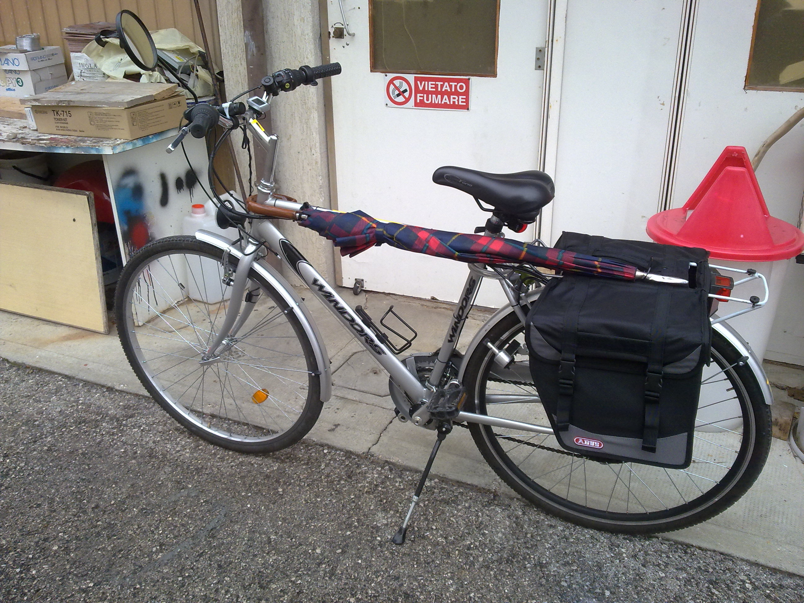

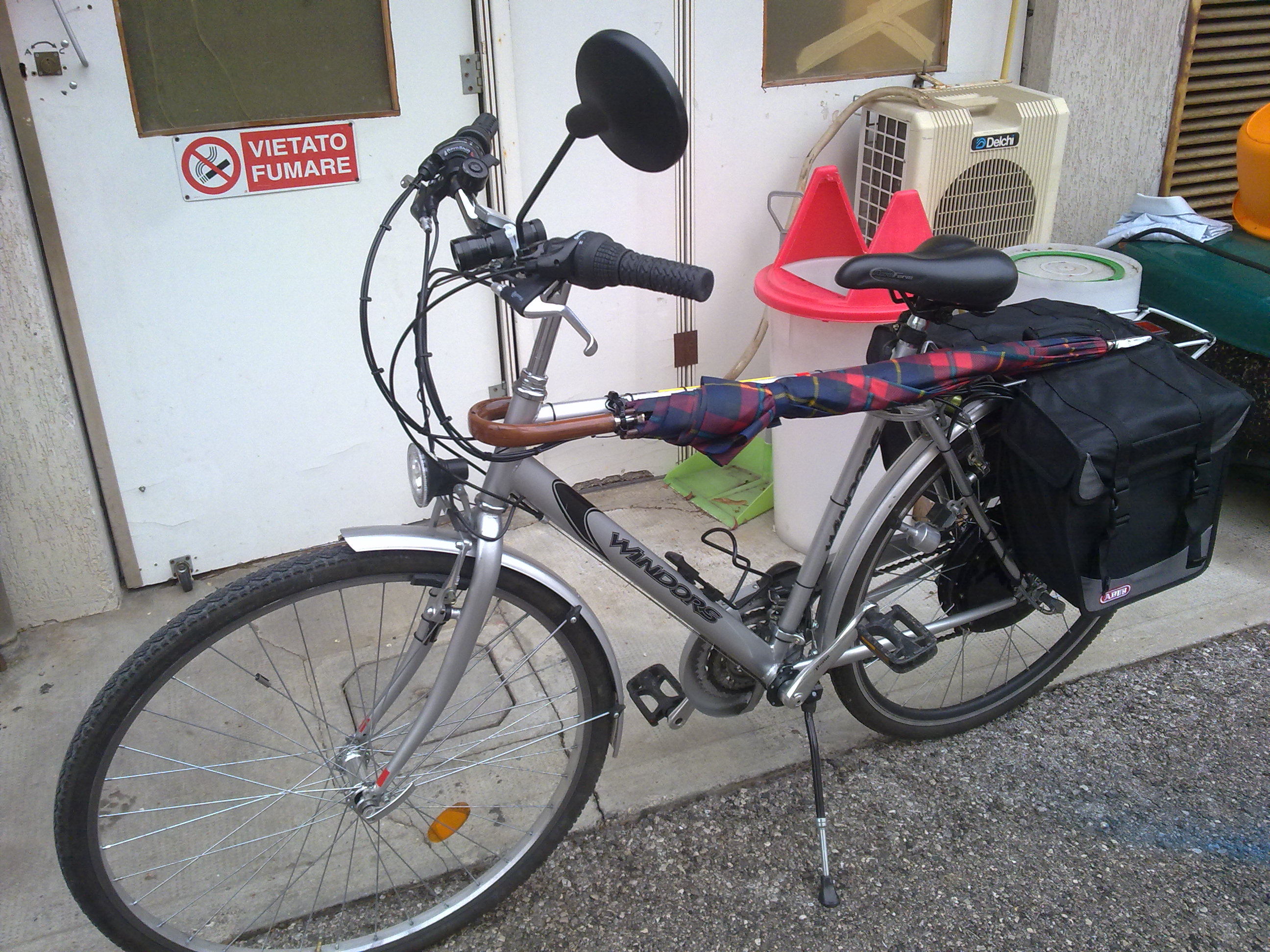

ecco la mia Bipa....attendo commenti..consigli.
Io ho puntato sulla sobrietà...meglio non farsi notare troppo!!! l'ombrello poi nasconde tutti i fili....

Inserito il - 23/11/2011 : 15:59:55  Mostra Profilo Invia a elettroneofita un Messaggio Privato  Rispondi Quotando
è ENORME!!!!
o sono grandi le foto?
Pulita, mi piace.

le foto sono fatte col cellulare e il Pc che ho sul lavoro, l'ho fatto con Pc buttati via. non riesco a rimpicciolire la foto

Alè, presa !
http://www.wheelkits.it/foto_utenti/index.php?showimage=81.jpg&screenwidth=1920

ciao Fabio e avanti con l'evoluzione.
Inizia togliendo il fanale a dinamo sostituendolo con un fanale a batteria.
domanda dove è l'interruttore della centralina, non lo vedo dalle foto.

FabioR6
3375 Messaggi
Inserito il - 24/11/2011 : 10:16:39  Mostra Profilo Invia a FabioR6 un Messaggio Privato  Rispondi Quotando
L'interruttore è nella borsa sx. la batteria nella dx. Non voglio che si veda nulla, sai com'è.........
