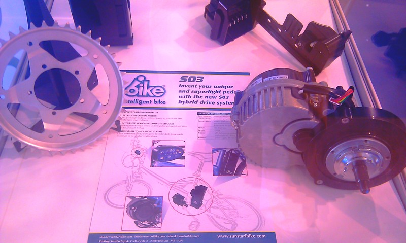

E' sempre cosa buona quando appare un nuovo kit di qualità (giapponese) specie se a motore centrale e adattabile ai comuni telai in questo caso salutiamo una vecchia conoscenza con un nuovo prodotto:

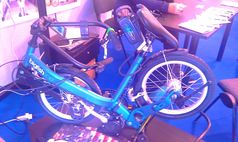

L'avevo visto in uno stand alla fiera di Padova, sia montanto su una bigfish sia in una bacheca.
La bigfish sollevata, risultava veramente leggera, è un kit veramente poco invasivo e sembra adatto proprio alle pieghevoli.

E' lo stesso che sta sulla dahon boost.
Ottimo, ma mi chiedo perchè la corona sia al massimo da 48.
Non ho calcolato precisamente, ma io con le ruote da 20 la corona da 52 e il pignone da 14 devo mulinare per arrivare a 25/h

del sunstar abbiamo parlato un bel po' gli anni passati... la questione è capire se questa (nuova?) versione si è finalmente "degiapponizzata", arrivando almeno alle prestazioni del fratello maggiore panasonic... altrimenti resta un kit piccolo, leggero e molto ben fatto ma limitato nella potenza (e il modesto risocntro della boost un po' fa sospettare che così sia andata) --- speriamo bene
Inserito il - 15/06/2012 : 09:58:01  Mostra Profilo Invia a dipigi un Messaggio Privato  Rispondi Quotando
La coppia promessa e' superiore a 40nm e dovrebbe quindi accreditarsi come motore sufficientemente potente e buon scalatore, un plus l'adattabilità alla buona parte dei telai in circolazione (basta verificare un paio di misure del movimento centrale) .
Ho letto su in una prova su un sito inglese che le prestazioneffonde deludono anche se e più' rumoroso di Bionx, Bosch e Panasonic
Il prezzo non e' economico, sui 1300€ con batteria da9ah, l'installazione sembra molto facile. Disponibili anche batterie con maggior capienza e per autonomie dichiarate prossime ai 100 km.
