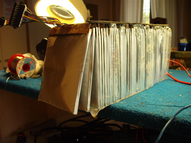

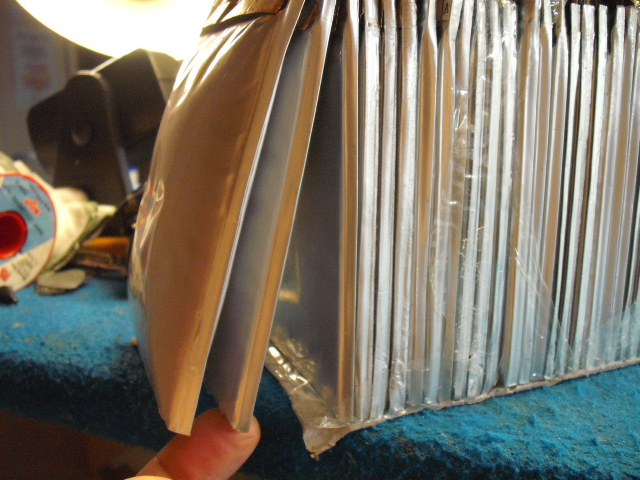

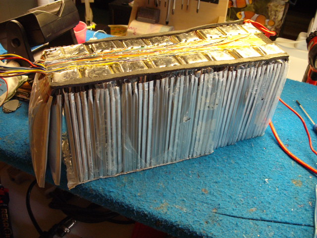

Inserito il - 29/03/2012 : 15:45:27  Mostra Profilo  Visita l'Homepage di Daniele Consolini Invia a Daniele Consolini un Messaggio Privato  Rispondi Quotando
Normalmente Ping è sempre disponibile quando si tratta di fare riparazioni, che esse siano in garanzia che siano fuori.
Brett, la batteria la tieni in un contenitore solitamente?

Batteria arrivata!

non e' stata mai portata a massima SCarica.
la centralina e' posta fuori dal pacco batterie per un miglior raffreddamento.
il motore bmp 500 fun non ha mai subito scaldate e mi stupisco perche pur affrontando se pur di rado belle salitone ha sempre avuto una temperatura mai preoccupante.
la bici e' curata maniacalmente sui scorrimenti anche se monta delle big apple 2.10x26 e io peso bei 100 kiletti.
ps. prima di presentare il danno che staccava quando volevo potenza ha manifestato in salita poco ripida a motore freddo una serie di strappate poi spenta e riaccesa sembrava tutto regolare......invece no! la mia bimba non andava piu'. e ora ..... sta li che soffre... ogni tanto gli do' una spolveratina al telaio e la faccio uscire per qualche kilometretto in modalita' muscolare per farla sgambare un po'.
gli ho detto che il dottore (dr.daniele consolini) al piu' presto la visitera' per una diagnosi . nel fra tempo le ho messo una copertina e con il suo faretto a mo' di occhione che punta verso il basso sommessa e sofferente attende.
scusate della vaneggiata........ anche se credo non essere l'unico.
ciao a tutti.
un saluto a tutti del forum.
Inserito il - 19/04/2012 : 11:55:36  Mostra Profilo  Visita l'Homepage di Daniele Consolini Invia a Daniele Consolini un Messaggio Privato  Rispondi Quotando
131,99 KB
127,06 KB
134,26 KB
Su tre celle in parallelo, due sono gonfie come palloni, la terza appare ok.
Non so perchè una sia a posto, sinceramente.
L'impressione è che ci sia stato un danno meccanico alla batteria più che elettrico, altrimenti non mi spiego come mai la terza cella sia sana, visto che sono tutte 3 in parallelo.
Mah, Intanto Ping mi ha già risposto e gli ho già mandato le foto.
Inserito il - 19/04/2012 : 12:39:40  Mostra Profilo  Visita l'Homepage di Daniele Consolini Invia a Daniele Consolini un Messaggio Privato  Rispondi Quotando
edit: la terza cella non è perfetta perfetta, ma certo rispetto alle altre due appare sana.
La batteria in queste condizioni non poteva nemmeno erogare 5Ah, visto che la cella restante da 2C non può rispondere alle richieste di una centralina da 25Ah.
Un'altra considerazione interessante è la robusteza di quei sacchettini.
Mannaggia, tra nastro, vetronite e termoretraibile erano soggetti ad una pressione tanto forte da rompere in due la vetronite.
Nessun danno ai sacchetti!
Altra considerazione, sicuramente maldestra, ma a guardare ste celle, l'affinità costruttiva cn le ecitypower è sconcertante.
Le scritte sembrano stampate dalle stesse macchine ed anche le buste sono della stessa fattura, anche se di dimensioni differenti.
Urge un'autopsia della cella per verificarne il tipo di costruzione.
Le celle sono comunque tutte marcate SIGNALAB.
Ogni elemento è selezionato in base a tre parametri, segnati su ogni cella con un'etichetta scritta a mano, segno che gli elementi sono tutti selezionati.
