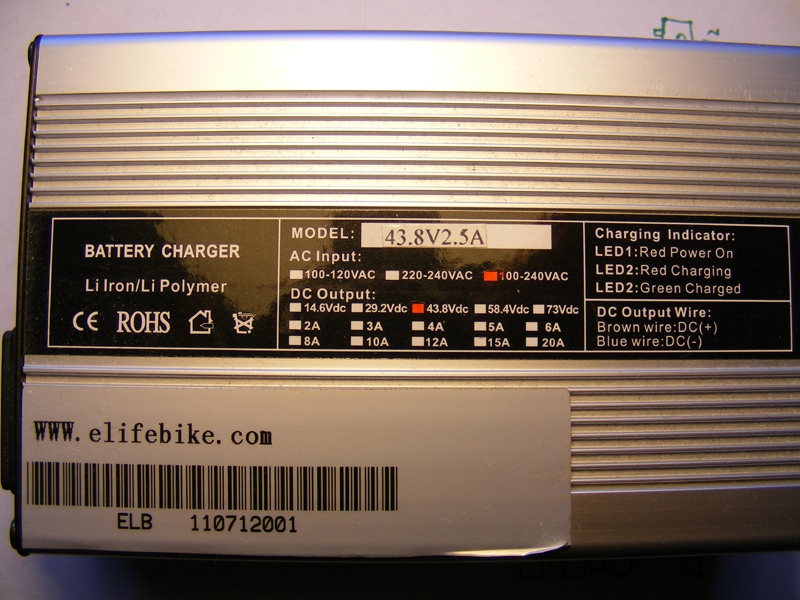

Inserito il - 16/04/2012 : 13:23:41  Mostra Profilo  Visita l'Homepage di Daniele Consolini Invia a Daniele Consolini un Messaggio Privato  Rispondi Quotando
Mi dici che BMS equipaggia il tuo pacco batterie?
Le batterie sono sbilanciate, ma stimare quanto lo sono è un'altra cosa. Sembra che quelle celle non siano mai state bilanciate.
Sapere quale è il BMS per me è importante per capire se posso aiutarti.
Le celle a 3.90-3.89V non fanno nulla. La LiFe è in grado di reggere la sovratensione, anche perchè in realtà non si va a caricare maggiormente la cella, quindi nessun pericolo.
Inizia tenendo per 24hr il charger inserito, ma ho dei forti dubbi sui 43.8V, tensione in linea di massima ok, ma che funziona bene se la usi su un charger da modellismo, ma queste sono mie elucubrazioni. La suddetta tensione dipende anche dal BMS.
Un leggero overvoltage è fisiologico comunque.
Fammi per favore anche una foto del charger. Se è di alluminio, apri il coperchio superiore e fa una foto della scheda, voglio vedere se ti hanno venduto il charger giusto.
Da chi hai comperato il pacco?

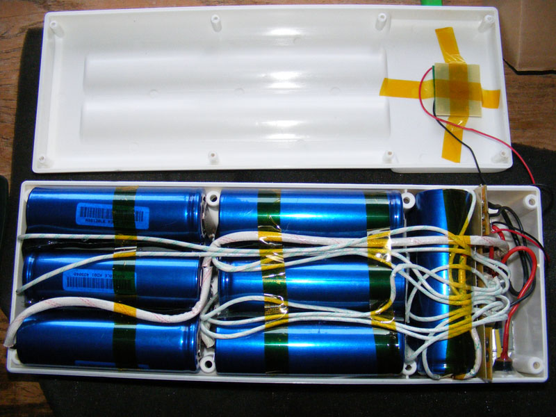

@Daniele appena torno a casa ti faccio le foto del tutto per ora se ti puoi accontentare di queste due della batteria che mi trovo sotto mano, l'ho comprata sul sito www.elifebike.com insieme al caricabatteria da 120W

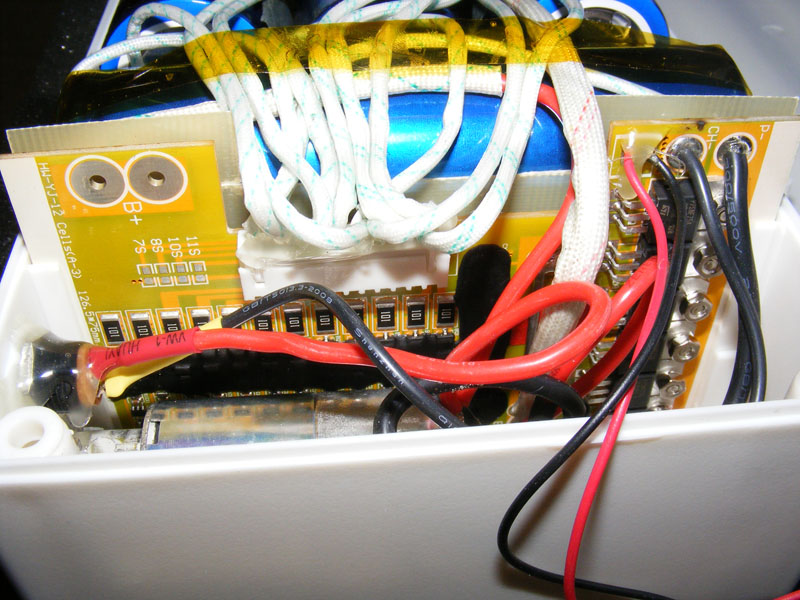

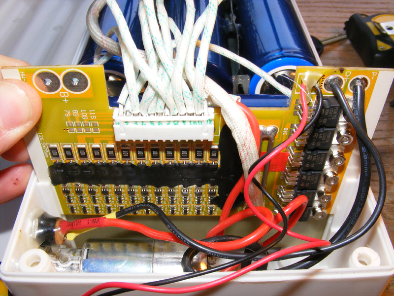

Ecco una foto più dettagliata del BMS:

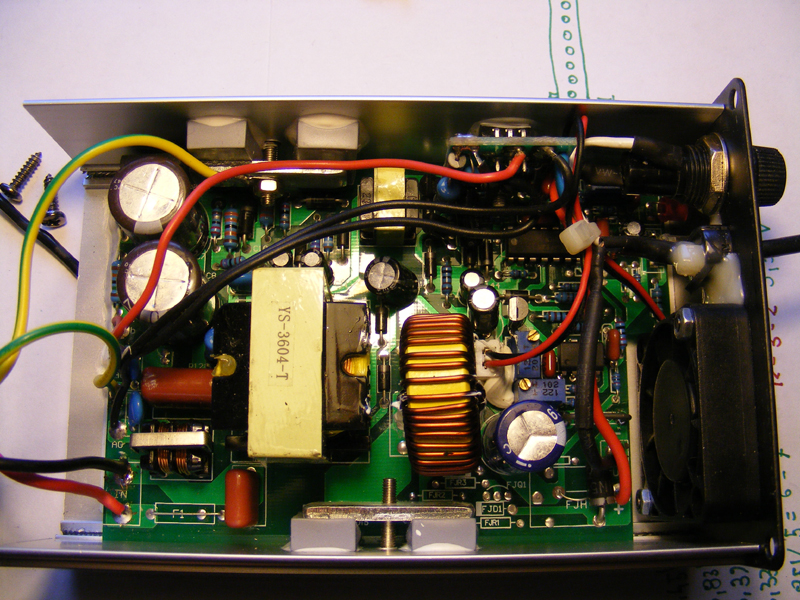

Foto del caricabatteria
442,64 KB
Interno caricabatteria
509,54 KB

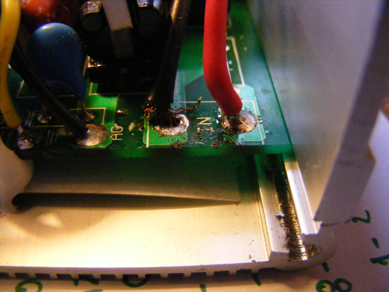

Guardate come ho trovato questo filo dell'alimentazione.. ah sti cinesi!!

Inserito il - 16/04/2012 : 19:57:42  Mostra Profilo Invia a imayoda un Messaggio Privato  Rispondi Quotando
ecco.. quel punto va rinforzato anche perché non sembra sia una saldatura efficiente (prima pulire quella robaccia)
il bms ed il pacco in generale sono assemblati bene.. fili ricoperti per giunta

Scusate se dico una fesseria, ma sembra che il B+ del BMS non sia collegato...

@Daniele? non mi dici niente dopo il bel book fotografico che ti ho postato

@Smaz7: I BMS lavorano in serie al negativo della batteria, e prendono il positivo dal cavetto di bilanciamento della prima cella del pacco, non hanno bisogno di essere collegati al positivo generale.

Scusami Clausarts, ero dabvvero di fretta in quel momento.
Il charger è ok.
Il BMS purtroppo non lo conosco, ma ad occhio e croce pare che abbia una corrente di bilanciamento di 36mA, un po' pochino, ma sicuramente meglio di nulla...
Il B+ non serve a nulla, perchè B+ gli arriva già dal cavo di bilanciamento. In realtà lo hanno messo solo perchè può essere comodo da usare come "connettore" in alcune realizzazioni, ma non ha una funzionalità pratica, salvo fatto che se si porta il B+ si può are girare un cavo di bilanciamento in meno, ma nella maggior parte dei casi è sconveniente.
Il charger è di ottima fattura anche se non è certificabile CE. Controlla la tensione in uscita che deve essere non inferiore ai 43.8V.
Il trimmer di regolazione è quello sotto al fusibile in uscita.
Purtroppo non so aiutarti per la corretta tensione di carica, perchè non conosco quel BMS in specifico.
Prova con "lo standard" 43.8.
