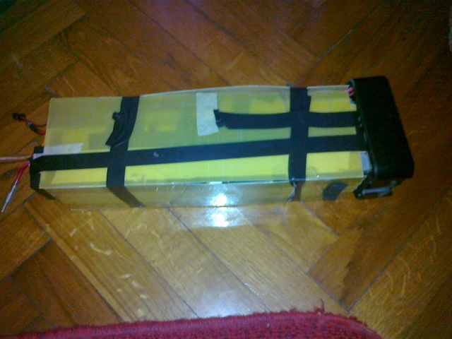

la batteria é questa
www.jobike.it/Public/data/micheluzzo/20124519215_05042012039.jpg

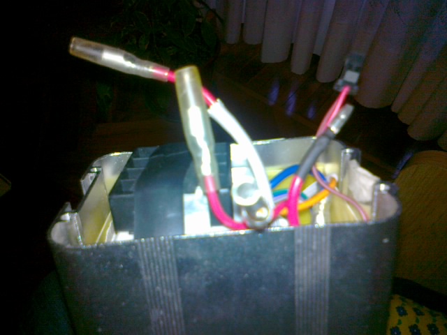

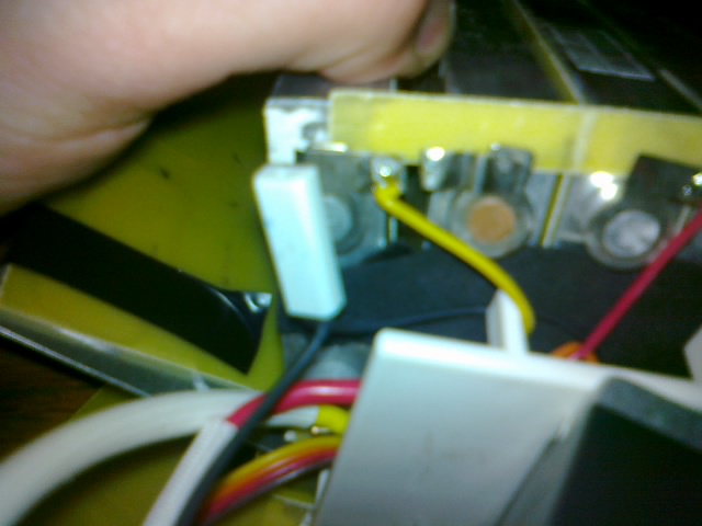

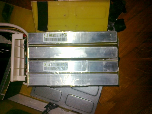

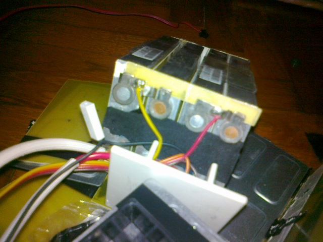

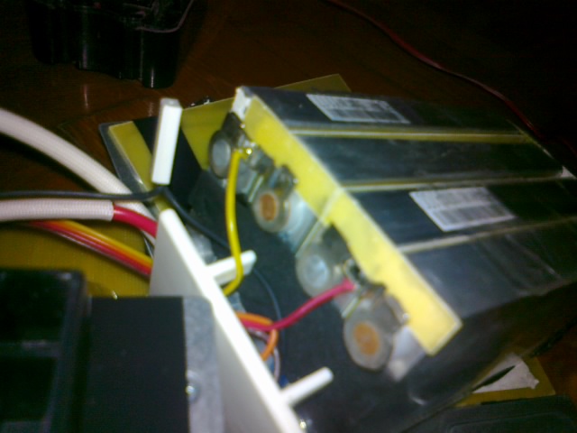

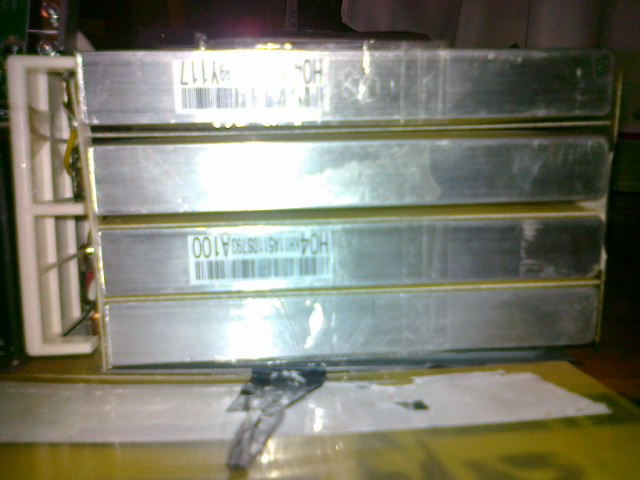

non badate al nastro nero, l'ho messo provvisoriamente, però era anche peggio la "confezione"
come si può vedere due elementi sono un po' gonfi (ma rivedendoli adesso con calma pensavo fosse peggio)
e la saldatura si è staccata tra un elemento e l'altro, in poche parole è l'elemento col filo giallo del bms.
se poi riuscite anche a capire che tipo di batterie sono...

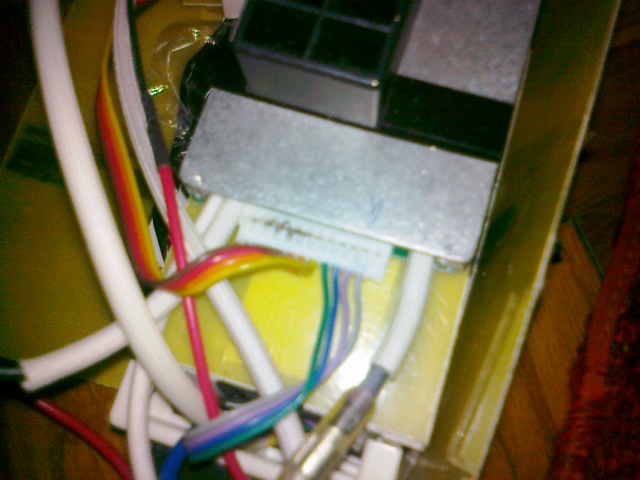

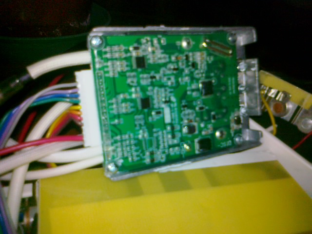

il bms è un po' nero perchè ho fatto fare una scintilla mentre vedevo la tensione, ah a proposito, sembra un 10s.. esistono dei bms così?

Inserito il - 20/04/2012 : 21:22:43  Mostra Profilo  Visita l'Homepage di Daniele Consolini Invia a Daniele Consolini un Messaggio Privato  Rispondi Quotando
Che dire, il pacco si presenta costruito molto bene.
Il BMS non mi pare abbia alcuna sezione di bilanciamento.
Le celle appaiono robuste. Durate la carica potrsti misurare le tensioni, per vedere se effettivamente tutte le celle si fermano a 4.2V.
Probabile che una cella fermi le altre prima che raggiungano la massima capacità, ma sarebbe abbastanza normale.

Inserito il - 20/04/2012 : 22:48:14  Mostra Profilo Invia a Barba 49 un Messaggio Privato  Rispondi Quotando
Le tue non sono celle a sacchetto, hanno il contenitore in alluminio e di solito non gonfiano affatto, saranno così fin dall'inizio, anche perchè sono sicuramente dotate di valvola di sfiato per scaricare eventuali pressioni interne.
