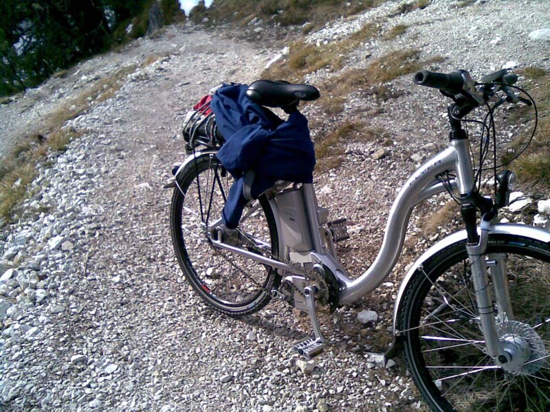

 22,99 KB
visto che il tempo si mette al brutto ho preso il pignone da 11 denti che avevo e con la smeriglio l' ho trasformato a 8 denti.
 117,99 KB
 158,09 KB
 170,84 KB
ora la bici tira al ribaltamento con poca fatica. |
