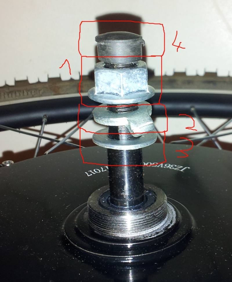

Si, infatti non sapevo come chiamarla , comunque mi è arrivato sia il motore che la centralina, però mi è venuto un dubbio sul montaggio (e in questi casi è meglio non sbagliare), sul motore ci sono 3 "dadi/rondelle" e mi chiedevo in che sequenza vanno, per questo ho fatto una foto
464,37 KB
Allora premetto che il dado numero 1 ha la faccia tutta "zigrinata" e il 2 ha quella specie di beccuccio che si vede nella foto.
La mia domanda è sapere chi di quelli va in mezzo a:
1)il motore ed il pignone (credo nessuno)
2)il pignone ed il telaio
3)all'esterno del telaio

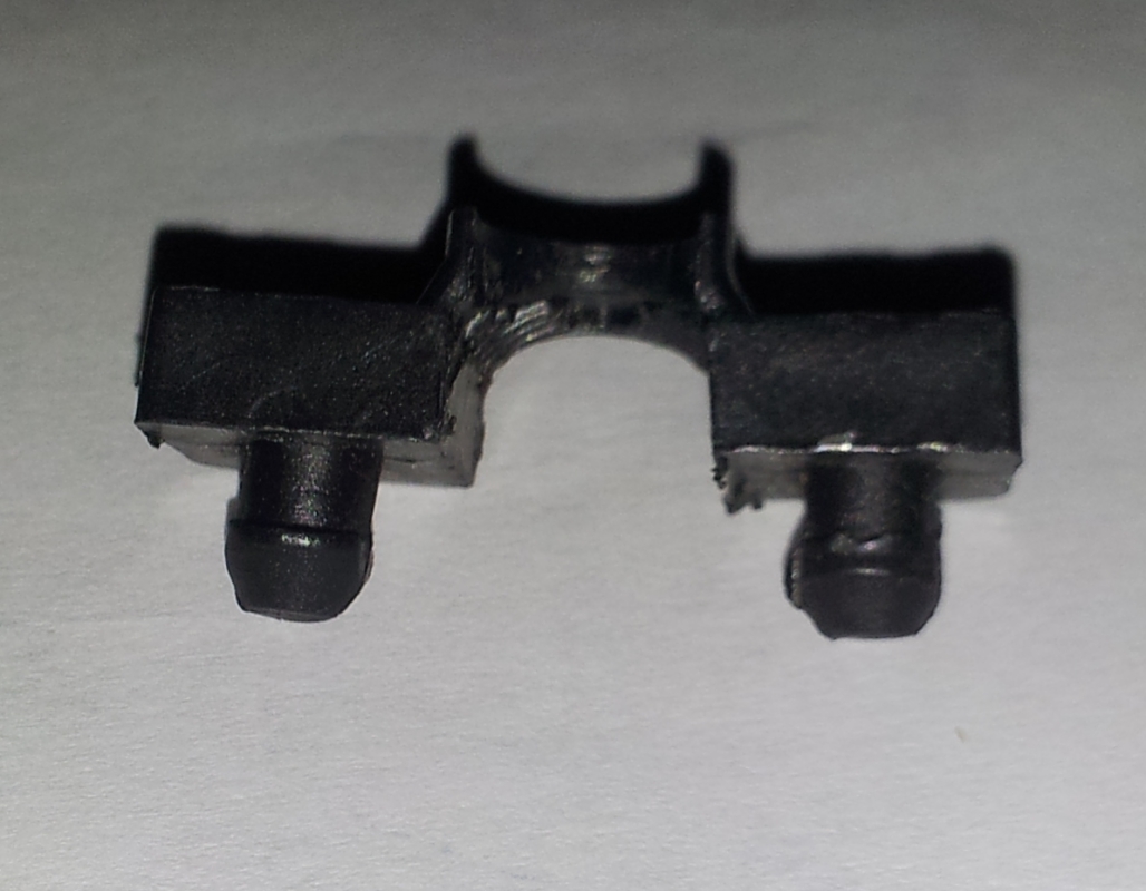

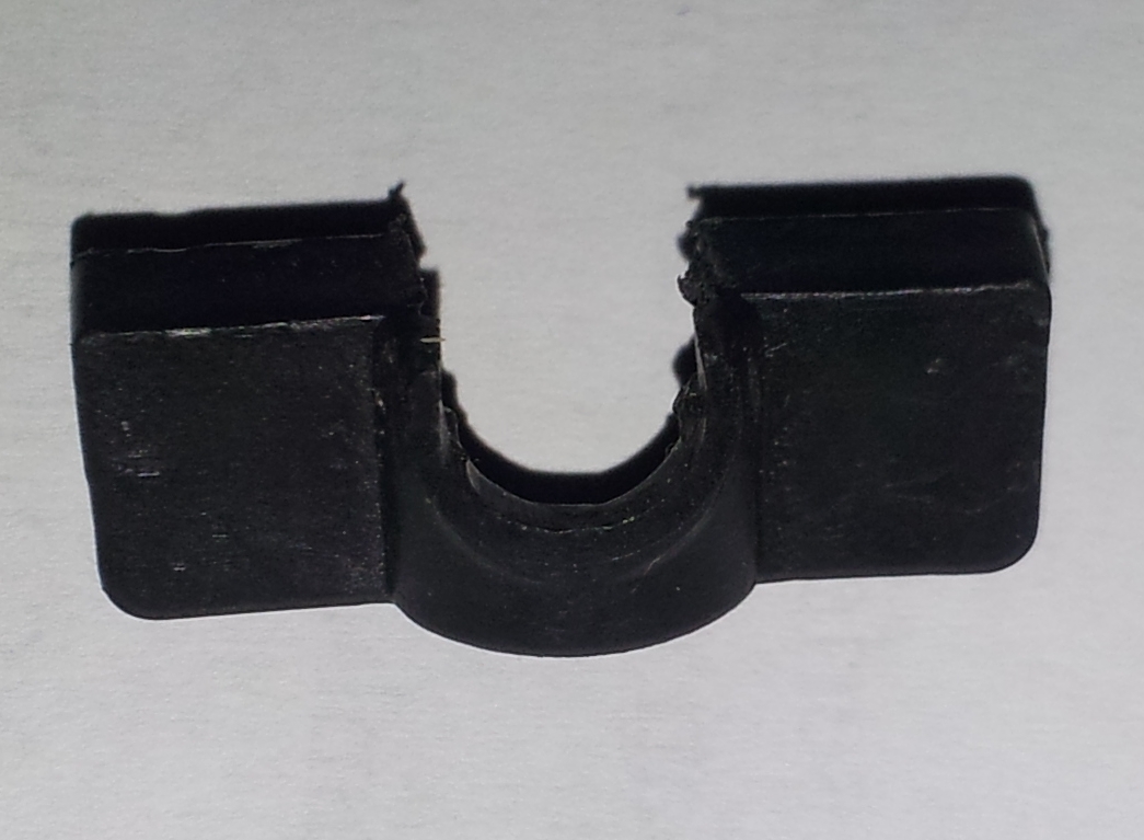

Poi ho quel tappetto di gomma 4 che non so se alla fine del montaggio lo devo lasciare oppure no, ultima cosa nella scatola che conteneva solamente il motore ho trovato anche questo strano oggetto
336,19 KB
323,55 KB
credo che serva per guidare l'uscita dei cavi presenti dall'altro lato, confermate?
Grazie a tutti!!

La rondella contrassegnata con il N°3 serve a trovare la giusta larghezza del motore, misurando tra le due battute laterali devi trovare 135mm circa, e se manca qualche millimetro puoi inserire le rondelle.
Le N°2 sono le antirotazione e vanno all'esterno dei forcellini con il dente verso il motore: Controlla che si inseriscano bene nell'asola del forcellino, talvolta occorre aumentare la piegatura del dente per farle lavorare bene.
Il N°1 è il dado di serraggio, deve lavorare con la zigrinatura direttamente a contatto con la rondella N°2, se ci inserisci in mezzo la N°3 il dado può in seguito allentarsi perchè i "dentini" non fanno presa.
La gomma che hai trovato serve probabilmente come guidacavi, mentre i gommini neri in testa all'asse puoi toglierli o lasciarli, la cosa è indifferente.
PS) Se l'asse del motore è da 12mm la coppia di serraggio dei dadi deve essere di circa 45-48Nm...
@barba: ma la rondella anticoppia come va messa? Con il dente verso l'esterno l'interno?
Ii questa discussione dici verso l'interno (quindi tra forcellino e dado di serraggio).
In un'altra discussione, http://www.jobike.it/forum/topic.asp?TOPIC_ID=13217, dici verso l'esterno (quindi tra motore e forcellino).
Probabilmete dipende se si deve spessorare per non far toccare la catena. O mi sbaglio?
Riguardo alle rondelle ed ai distanziali la sequenza è questa:
Inserisci sull'asse sinistro del motore una delle due rondelle anticoppia con il dente rivolto verso l'esterno.
Inserisci sull'asse destro del motore il manicotto e la rondella anticoppia sempre con il dente rivolto verso l'esterno.
Avviti il pacco dei pignoni.
Inserisci il tutto nel carro della bici facendo attenzione che l'asse del motore arrivi fino in fondo alle asole, (se non arriva devi limare leggermente il metallo dei forcellini) facendo attenzione che i denti delle rondelle siano posizionati verso il basso (verso l'alto se lavori con la bici capovolta).
Monti i due dadi con il fondo zigrinato direttamente a contatto con il telaio della bici, non devi interporre nessuna rondella altrimenti si allentano, e stringi ambedue a 45-48Nm con chiave dinamometrica.(...)

@Paguro: Dipende dalla marca del motore, i Nine Continent la vogliono montata all'esterno e con il dente naturalmente verso l'interno mentre nei Bafang la rondella antirotazione va messa all'interno con il dente verso l'esterno!
La spessorazione va fatta usando le rondelle lisce, a seconda del numero dei pignoni che intendi usare.
paguro
820 Messaggi
Inserito il - 03/06/2012 : 10:44:54  Mostra Profilo Invia a paguro un Messaggio Privato  Rispondi Quotando
Tutto chiaro
Non sapevo della differenza delle rondelle tra i motori.
