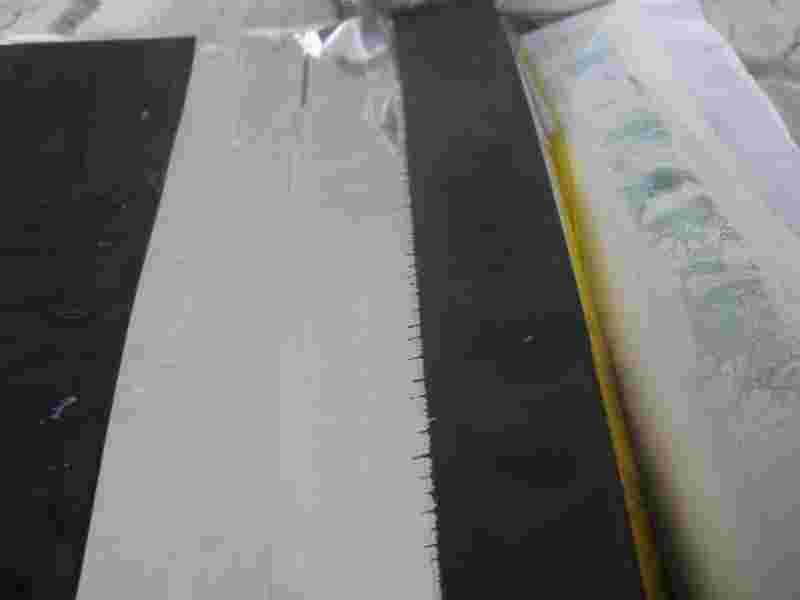

Questo è un esempio di cella smontata, tanto per farti capire la struttura interna.
Il poco liquido è sicuramente infiammabile ma è poco, il minimo sindacale!
20,42 KB
Si ok, la foto fa un poco tanto schifo.
Puoi vedere una piastra, il composto solido nero e il separatore, che è sulla destra, bianco.
Puoi vedere anche che ovviamente separatore è intriso di liquido, che serve a trasportare gli ioni.

Si quella foto è come una radiografia per me non ci capisco nulla.

Infatti ricordo bene che le headway 10Ah esistevano all inizio identiche ma da 8Ah ma con molti piu C
In pratica a parità di volume dobbiamo scegliere se piu C o piu Ah che di fatto è uguale perchè una batt
con piu C regge meglio e anche con piu Ah regge meglio tutto sta a vedere se è meglio avere C o Ah.
Cmq io ho notato che è molto meglio investire in batterie ad alti C che non alti Ah o meglio di fatto
ciò che perdiamo in Ah lo riguadagnamo per efficienza di scarica in quanto non scaldano e sono sempre
sovradimensionate. Penso che la tecnologia migliore sia quella ad alti C quindi con tanti strati anche
perchè necessita di piu lavoro. Inoltre se la batteria viene scomposta in strati piu piccoli è anche
piu soggetta a perfezione di fabbricatura. Miglior controllo dei compartimenti quindi di fatto è una cella
migliore in tutto e a usarle si vede... inoltre probabilmente è anceh per quello che con le lipo è facile
fare celle matched ossia tutte uguali perchè con strati grandi di fatto lasciamo al caso il comportamento
del materiale. Una cosa pessima delle headway è proprio che ogni cella va per i cavoli suoi...

@ Alex, tanti Ah, tanti C...dipende da cosa ci devi fare.
Uno che usa una bici con motore da 250W preferirebbe avere 18Ah 2C piuttosto che 10Ah 30C.
Infatti aziende che gestiscono bene la potenza, come ad esempio Panasonic, ottimizzano in base alle esigenze del motore i pachi batteria.
La scelta degli elementi è in funzione del kit.
Tanti C pochi strati, pochi C tanti Ah tanti strati.
La mia è una ipotesi, visto che per diminuire la resistenza di una lamella bisogna aumentare la quantità di metallo, ma il mio potrebbe essere un errore madornale, non essendo io un progettista di celle.
