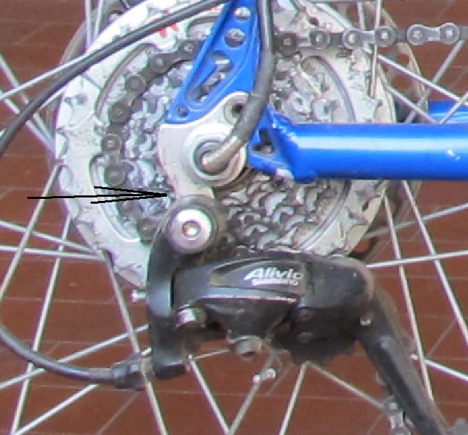

Inserito il - 25/05/2012 : 10:19:48  Mostra Profilo Invia a giordano5847 un Messaggio Privato  Rispondi Quotando
.........puoi smontarlo, appoggiarlo su un piano perfetto e poi raddrizzarlo con il martello, interponendo un pezzo di alluminio.
Anche a me si era piegato dove indicato con la freccia e l'ho drizzato come descritto da Barba. Il mio è una piastrina di 5mm tutta in piano ed è stato facile a piccole martellate. Ho visto che se lo solleciti piano piano rimane resistente come prima infatti è un bel po' che funziona bene.
70,58 KB
