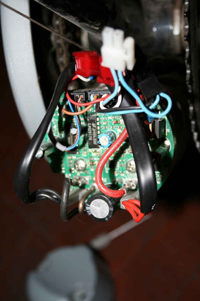

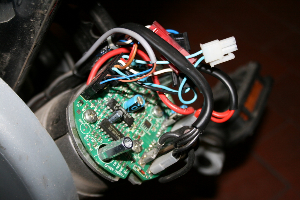

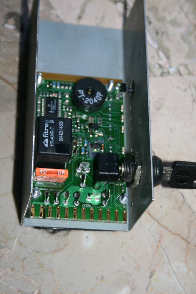

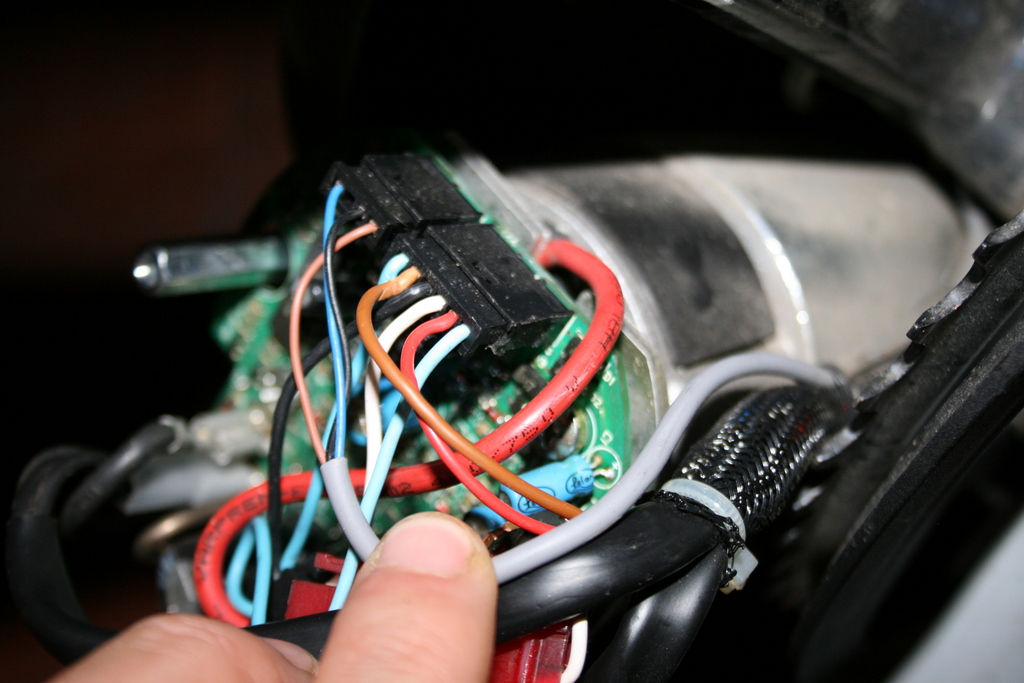

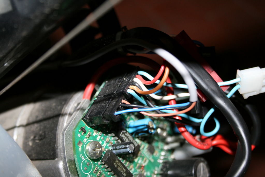

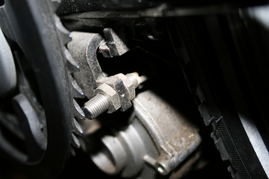

Inserito il - 27/05/2012 : 20:47:48  Mostra Profilo Invia a fvidoli un Messaggio Privato  Rispondi Quotando
Ciao a tutti,
grazie mille per le vostre risposte.

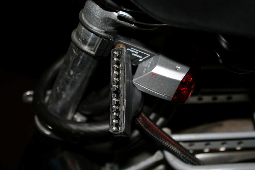

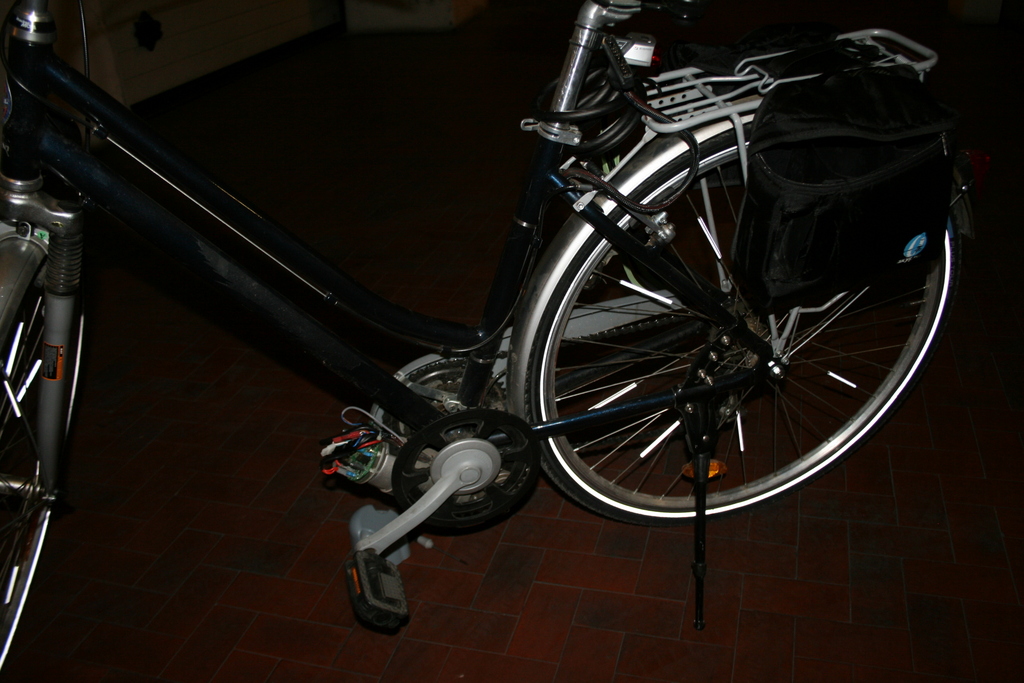

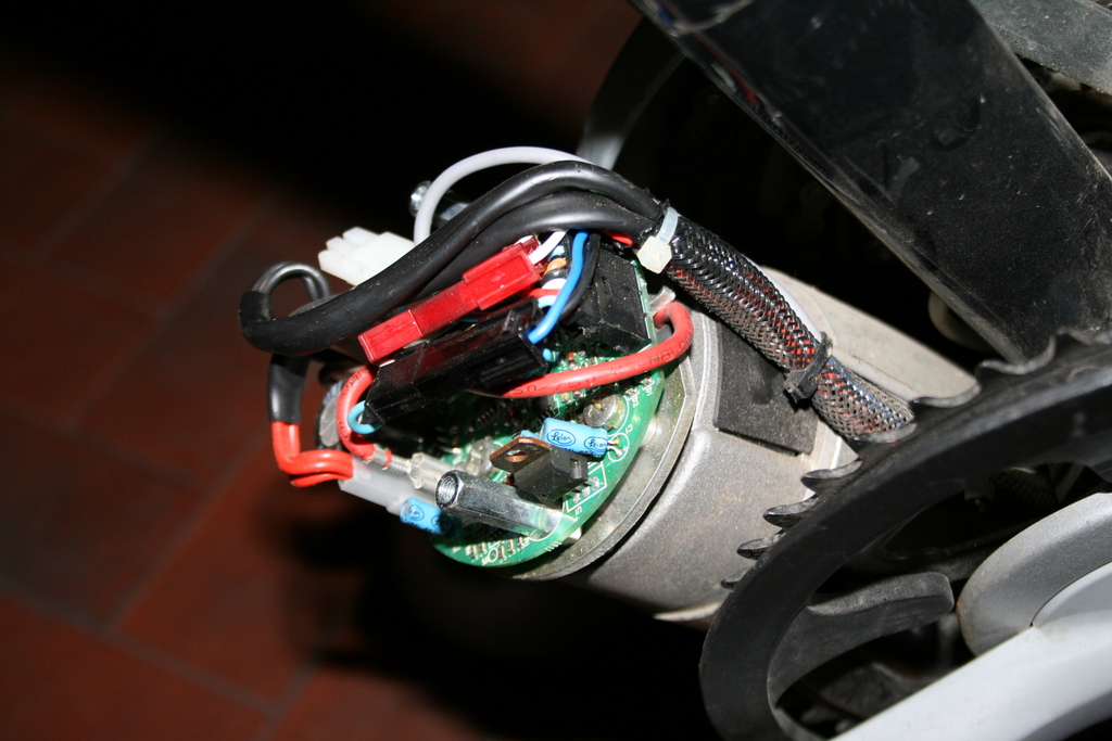

Ho fatto delle foto che vi mando della scheda attaccata al motore e dell'altra scheda che dovrebbe essere la centralina.
Dalla scheda attaccata al motore si vedono che ci sono due fili della corrente rossi e due neri perchè originariamente c'erano due batterie, il problema sono tutti quegli altri filetti che non ho la minima idea che cosa siano .
Vi mando anche la foto dello spinotto che si attacca alla centralina (accrocchio che vorrei togliere ...) e del sensore che serve a leggere il movimento della catena ...
Grazie mille,
ciao

Inserito il - 27/05/2012 : 21:08:58  Mostra Profilo  Visita l'Homepage di Daniele Consolini Invia a Daniele Consolini un Messaggio Privato  Rispondi Quotando
Urka, quello è proprio un prodotto custom.
Chi produce quella bici?
Sostituire tutto non è un problema, ma magari valuta l'idea di sentire il produttore se ha dei ricambi.
L'impressione è che sia una bici di una decina di anni fa, possibile?
Possibile che sia un kit delle officine aeronautiche reggiane?
Comunque nel caso, cambiando tutta l'elettronica, Alcedo vende acceleratore, sensore di pedalata e centralina compatibile con il motore a spazzole.
