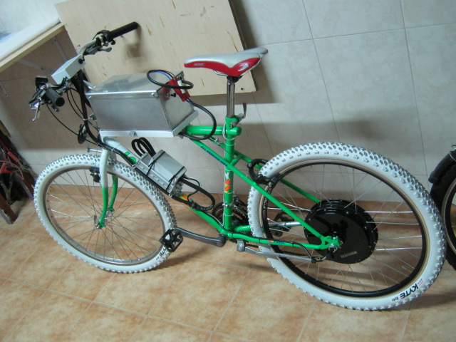

Ed eccoci qua, il motore è arrivato e ho avuto 20 minuti per provare a montarlo sulla Whistle.
Purtroppo l'asse non entra nei forcellini (come in foto).
Ora non so se limare i forcellini, poi realizzare dei torque arms in acciaio inox.
Oppure se cercare una bici che possa ospitare il motore senza limare nulla e magari con un telaio più resistente (realizzerei cmq i torque arms).
Inoltre la staffa per alloggiare la batteria creata da Nando, non entra nel triangolo della mia whistle quindi anche l'alloggiamento batteria è un problema da risolvere.
Cosa mi consigliate?

36472 Messaggi
Inserito il - 21/06/2012 : 13:03:02  Mostra Profilo Invia a Barba 49 un Messaggio Privato  Rispondi Quotando
Mi pare strano che l'asse del Nine non entri nei forcellini, le bici hanno quasi tutte l'asse da 10mm di diametro, che è appunto la larghezza dell'asse del motore.
Non mi è mai accaduto di trovare una bici dove i forcellini fossero stretti come dici tu.
L'asse non entra nemmeno dalla parte opposta? Talvolta è il supporto del cambio che dà fastidio e va limato, e comunque se mancano 0,1-0,2mm puoi togliere il materiale senza problemi.

Inserito il - 23/12/2012 : 19:14:34  Mostra Profilo Invia a Raid0 un Messaggio Privato  Rispondi Quotando
Eccomi di nuovo!
Finalmente ho avuto un pò di tempo per montare il motore e provare la bici.
Che dire...fantastica!!!!!
Per ora ho montato solo l'acceleratore.
A breve voglio montare il PAS.
Non so dove mettere la batteria,dietro non mi va perché non voglio appesantire ulteriormente il retrotreno.
Nel triangolo del telaio non ci va.
L'unica idea che ho avuto è realizzare un alloggio in vetroresina da mettere nel telaio per alloggiarvi celle,bms e centralina.
Per ora l'ho appoggiata fissandola con una fascetta grande,sopra il telaio.
Ecco il risultato:
Ebikez
1503 Messaggi
Inserito il - 23/12/2012 : 19:47:55  Mostra Profilo Invia a Ebikez un Messaggio Privato  Rispondi Quotando
Peccato non ti ci stia nel triangolo.A questi punti ti consiglerei di vendere la batteria e provare con altro....
Mirco
1437 Messaggi
Inserito il - 23/12/2012 : 21:44:21  Mostra Profilo Invia a Mirco un Messaggio Privato  Rispondi Quotando

Hai realizzato un lavoro quasi identico a questo:
124,97 KB
