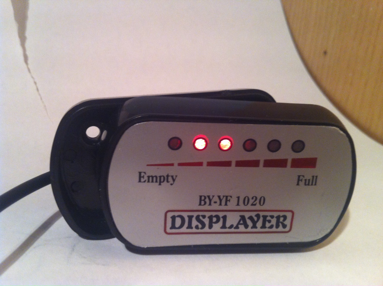

Ciao a tutti, mi e' arrivato qualche giorno fa un indicatore della carica della batteria
Una di quelle cose cinesi da pochi euro e ho pure il sospetto che nn funzioni
un granche' bene...e' costruito per motori da 24V
Se lo carico alla batteria che e' formata da 2 batterie life da 12v ciascuna mi indica 2 led su 5 il che mi puo' stare bene visto che le batterie mi segnano un 26v totali che diviso 8 fa 3,25V per cella.
Il problema e' che se collego invece solo una batteria qui di solo 13V l'aggeggio segna sempre 2 led su 5.come e' possibile? Puo' forse riconoscere il numero di celle collegate?mi sembra piuttosto strano....aspetto da voi esperti consigli.
Voglio precisare che l'indicatore e' stato collegato direttamente alla batteria, senza passare per la centralina in quanto anche sulla centralina è indicato di collegare indicatore nello stesso spazio dedicato alla batteria.

allego foto, cosi vi fate una idea!
grazie a tutti

Scusa, faro' una domanda ovvia, ma le batterie 12+12 come le hai collegate prima di misurare con lo strumento? perche' se le 2 batterie, come suppongo, sono in serie danno 24 volt e se le misuri a carica completa devono necessariamente arrivare a fondo scala cioe' accendere tutti e cinque i led.

Inserito il - 22/06/2012 : 16:41:58  Mostra Profilo Invia a jacopomauri un Messaggio Privato  Rispondi Quotando
Si sono in serie!
e nn sono cariche!!!non le ho ancora caricate e quindi come dicevo i 2 led vanno + che bene per una batteria da 24V solo
che nn mi spiego come facciano ad indicare ancora 2 led con soli 12V di una batteria scarica come l'altra.Sarebbe un indicazione giusta credo solo se l'indicatore fosse stato creato per 12V,giusto?

Se lo strumento è tarato per i 24V e lo alimenti a 12V semplicemente non funziona: Non esiste uno strumento di quel tipo capace di leggere diversi campi di misura, se è per 24V leggerà da un minimo di 20V ad un massimo di 30V...

Inserito il - 22/06/2012 : 23:45:04  Mostra Profilo Invia a jacopomauri un Messaggio Privato  Rispondi Quotando
Quindi e' meglio che lo butto in pattumiera!!! La foto che ho postato sono e lo giuro con alimentazione a 12V!!!che tristezza!!!:(
