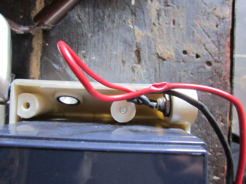

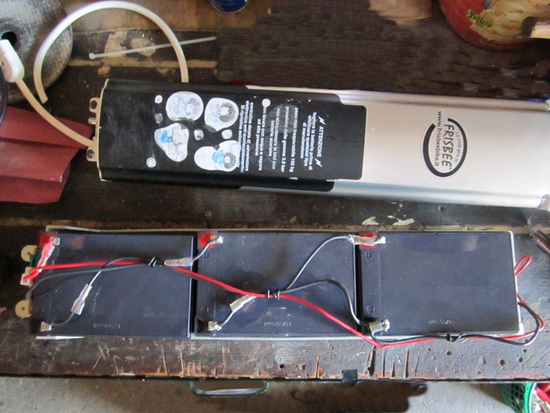

Stamane tanto per dare un occhiata ho aperto il contenitore batterie
e ho fatto alcune foto (Barba aiuto)speravo di trovare qualche difetto a occhio: la situazione è la seguente:
91,72 KB

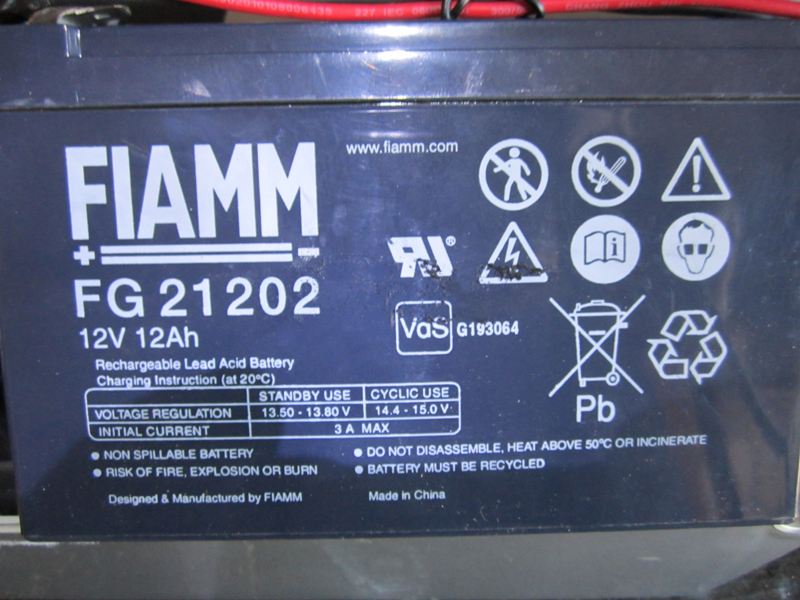

batterie non originali:
84 KB
nella foto seguente si nota una piccola schiacciatura del cavetto rosso
dovuta senz'altro ad una poca attenzione nel chiudere l'involucro da parte di chi montò le batterie.
134,46 KB

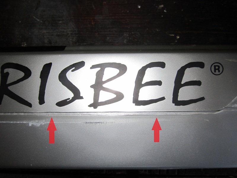

ed infine ho notato che montando le batterie non originali, il coperchio del contenitore non si chiude perfettamente anche se non
credo che da qui derivi il mio problema.
127,51 KB

Ciao Patrizia, io più di tanto non me ne intendo, però potrebbe anche essere il tipo di batterie: quelle che hai su non sono per uso ciclico. Un anno e mezzo fa cambiai le mie vecchie pb-gel cinesi 12 V - 14 Ah (durate ben sette anni, utilizzandole prevalentemente nella bella stagione e con dignitose prestazioni) con le Fiamm FGC21202 12 V - 12 Ah e tutt'ora mi trovo bene: mi garantiscono sempre gli abituali 26 km giornalieri (più alcuni cavalcavia), ma tranquillamente sono arrivato a 50 km in piano. Hanno la stessa sigla delle tue, ma c'è una C in più che specifica l'utilizzo per trazione, mentre quelle che monta la tua Frisbee sono adatte per un uso tipo sugli antifurti e dispositivi UPS per i computers. La carica di queste per trazione avviene (a seconda della temperatura ambiente e della quantità di scarica subita) al massimo in 8-9 ore... in questo periodo ci metto più o meno 6 ore per ricaricarle dopo i canonici 26 km del tragitto casa-lavoro.
Ciao!
federico
Inserito il - 15/07/2012 : 18:26:37  Mostra Profilo  Visita l'Homepage di Daniele Consolini Invia a Daniele Consolini un Messaggio Privato  Rispondi Quotando
Di test se ne possono fare sul tuo pacco batterie.
I casi sono 3
le batterie sono da buttare
il caricatore non le carica
la centralina ha LVC settato male, magari per del litio e quindi stacca troppo presto.
I primi due casi sono facilmente curabili, il terzo invece va analizzato con più calma.
36553 Messaggi
Inserito il - 15/07/2012 : 23:11:45  Mostra Profilo Invia a Barba 49 un Messaggio Privato  Rispondi Quotando
Purtroppo ti hanno venduto tre batterie non adatte alla trazione elettrica, quelle specifiche sono le FGC21202 oppure le FGH21202 mentre quelle che hai tu sono da gruppo di continuità o da allarmi.
Ecco spiegata la ragione dei tuoi problemi, già queste batterie sono da 12Ah anzichè 14Ah come le originali e se a questo aggiungi il fatto che non sono adatte all'uso...

dovresti a mio avviso analizzare i singoli elementi per capire lo stato del pacco.
Dovresti munirti di caricatore a 14 volt e attaccare ogni singola batteria caricarla e poi scaricarla con una lampadina da 12v.
Se hai un solo elemento che non va piu correttamente ti cade il voltaggio anche di 12v e LVC stacca. Un elemento singolo costa pochissimo e torneresti a funzionare. Se gli elementi da burttare sono di piu allora non c'è speranza. Passa a qualcosa di nuovo.

La cosa che mi preme sapere adesso è se continuando ad usare
queste batterie possono sorgere dei problemi, tipo alla centralina
o a non so cos'altro. Posso continuare ad usarla così mentre
mi occupo degli altri problemini oppure noP

36553 Messaggi
Inserito il - 16/07/2012 : 15:01:26  Mostra Profilo Invia a Barba 49 un Messaggio Privato  Rispondi Quotando
Non accade niente, semplicemente l'autonomia si ridurrà talmente da non poter di fatto usare la bici.
Ma andare a fare un pò di casino da chi ti ha montato le batterie sbagliate???
Oltretutto non penso che te le abbia regalate...

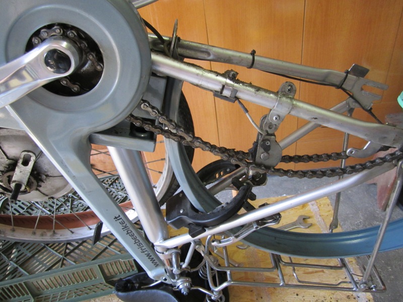

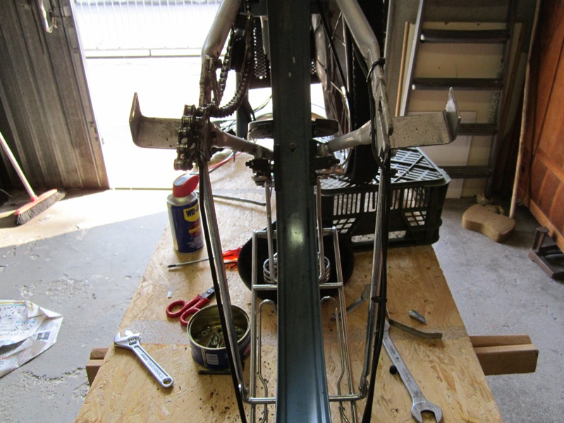

Inserito il - 25/07/2012 : 22:54:43  Mostra Profilo Invia a Patrizia un Messaggio Privato  Rispondi Quotando
Oggi ho riparato una foratura alla ruota posteriore e gia
che c'ero ho anche cambiato il raggio che mi si era rotto
qualche tempo fa. È stato molto più facile di quello che pensassi
smontare e rimontare la ruota ed alla fine il problema
è stato risolto. Domani una bella pulita a tutta la
bici, perchè mi sono accorta, rivoltandola a sella in giù, che
effettivamente ce nè proprio bisogno.

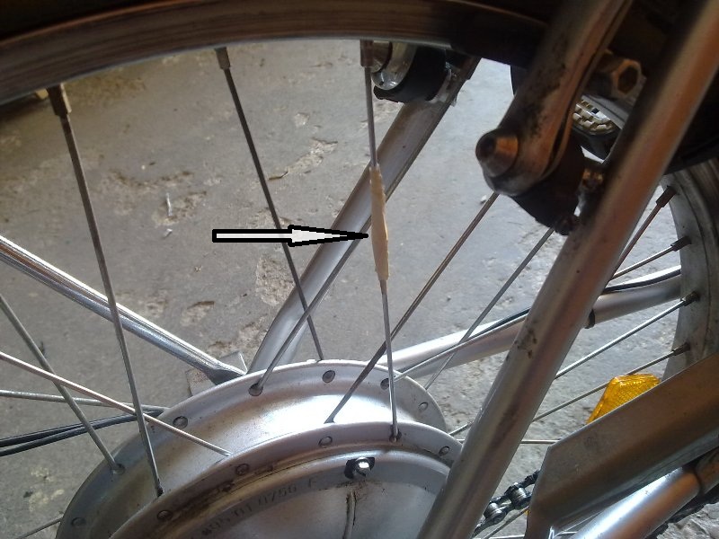

Inserito il - 21/08/2012 : 14:07:58  Mostra Profilo Invia a Patrizia un Messaggio Privato  Rispondi Quotando
Oggi ho dovuto sostituire un altro raggio alla mia ex in quanto
rotto. Questa volta l'ho fatto senza dover smontare la ruota (posteriore), sgonfiando completamente la camera e togliendo il copertone, molto più semplice così. La cosa che invece ho trovato abbastanza complicata è stata calibrare la ruota non tanto per il gesto in sè quanto per il tempo impiegato.
Tra un tira, allenta, misura e guarda ci ho messo una mattinata.
Alla fine però la ruota non sgarra di un centimetro nel suo movimento e la soddisfazione devo dire che ricompensa di tutto.
Ultima cosa, ho segnato il raggio sostituito, per vedere se regge dal momento che purtroppo è un calibro 2 e non 2,5 come gli altri, gli originali non li ho trovati. Sperem......
