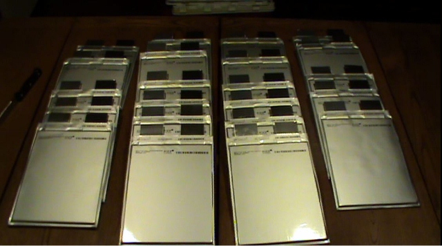

Inserito il - 22/08/2012 : 02:01:38  Mostra Profilo Invia a beppino1985 un Messaggio Privato  Rispondi Quotando
E' tardi ma voglio condividere questa foto...estrapolata da un video....quindi indecente.
Non tutti i giorni sul tavolo c'è una distesa del genere.
Per me è la prima volta e sono impressionato.....

Non riesco....l'immagine è ridotta però. help!!
Inserito il - 22/08/2012 : 02:11:10  Mostra Profilo Invia a Dasti un Messaggio Privato  Rispondi Quotando
Prova a rinominare il file prima di caricarlo. Elimina tutti i caratteri come parentesi o segni di interpunzione e gli spazi.

Inserito il - 22/08/2012 : 02:12:00  Mostra Profilo Invia a beppino1985 un Messaggio Privato  Rispondi Quotando
131,52 KB
beppino1985
183 Messaggi
Inserito il - 22/08/2012 : 02:14:23  Mostra Profilo Invia a beppino1985 un Messaggio Privato  Rispondi Quotando
Meglio...decisamente meglio

come vedo i consigli di vari utenti non sono serviti.... 22 celle.....

joffa con 24s non mi garantisce che la centralina regga......altrimenti ne prendevo senza problemi altre 2.
Marcojr: con 25s non hai un nine vero?

compro da bms batteries un bms per un 24s......se joffa mi rispondesse inoltrerei l'ordine....ma per il caricatore serve il voltaggio preciso....e quindi fin quando non mi risponde non so che devo fare..

Beppino... Credi che funzioni un Bms da 24 celle con 22 celle? Io non lo so...
Per il caricatore invece è facile... 3.65V x 22 = 80.3V

Millemiglia: per il caricatore non è facile....se joffa non mi dice se posso mettere altre 2 celle...non posso comunicare il voltaggio...così completerei anche il bms
