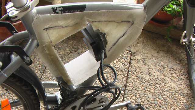

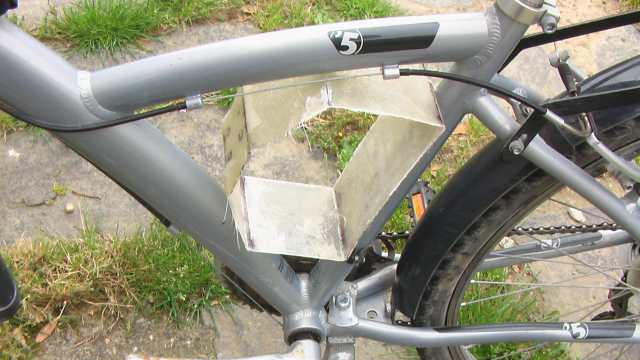

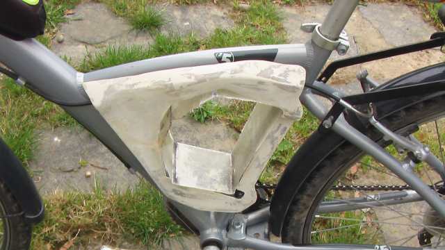

Sono riuscito ad inserire la batteria nel piccolo triangolo del telaio costruendo con la vetroresina un alloggiamento nel quale ho inserito anche il supporto originale che permette di sfilare la batteria stessa.

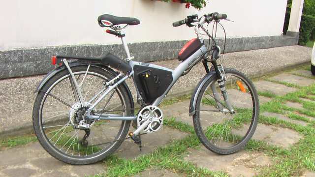

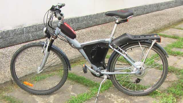

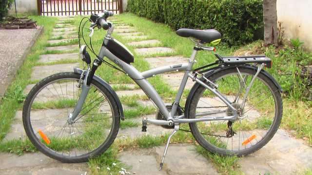

Ho messo la centralina in mezzo ai supporti anteriori del portapacchi e l'ho protetta con un altro pezzo fatto in vetroresina. La centralina risulta così aerata e protetta sia dalla pioggia che dall'acqua sollevata dalla ruota. Alla fine la bici è così:
49,36 KB
48,19 KB
Per ora sono decisamente soddisfatto: la scorrevolezza della bici è rimasta uguale a prima e l'assistenza in salita è molto buona anche su pendenze elevate; inoltre l'autonomia è sopra alle mie aspettative ( i 100 Km a 23,5 Km/h compresi 8 Km. in salita li ho fatti ! - ma ho 62 anni e non sono un atleta.).

Ringrazio tutti per i giudizi positivi. Per fare i pezzi in vetroresina ci ho messo un po' di tempo, tanta pazienza e tante "grattate" con carta abrasiva. Con questo materiale si possono fare tantissime cose e non è necessaria una grande abilità. Sono orgoglioso per l'entrata nel club dei 100 Km. Ero partito con 2 batterie ma non è stato necessario utilizzare la seconda; solo io alla fine ero un po' in riserva.
