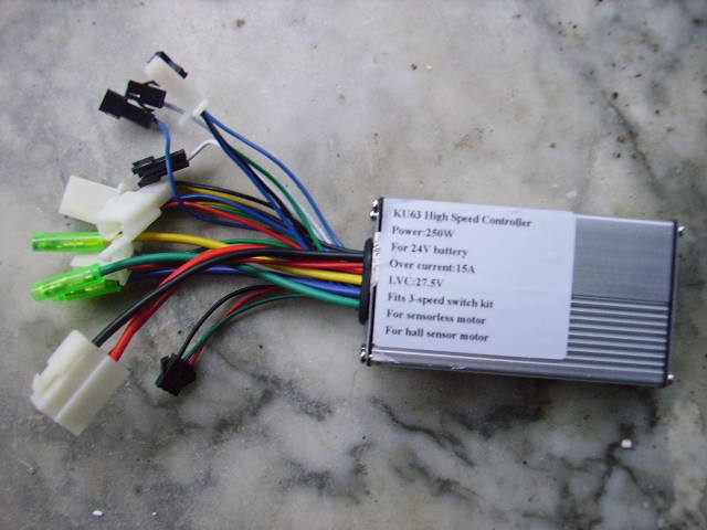

Il motore è un 201 RPM la centralina è 24V 15A, non so bene la marca e il modello, è uguale a questa: e quando l'ho vista dentro ho capito che a 15Amp non sarebbe sopravvisuta per molto e ci ho ripassato le piste, allo shunt ci ho datto una ripassatina molto sottile di stagno, forse qualche miliamper in piu, e non ho misurato quanto eroga.

Hai usato la KU63 di Bmsbattery; non mi tornava tanto che la bici raggiungesse quella velocità con un 201 RPM anche se montato su ruota da 28" ma la spiegazione l'avevi già data in una risposta precedente.
