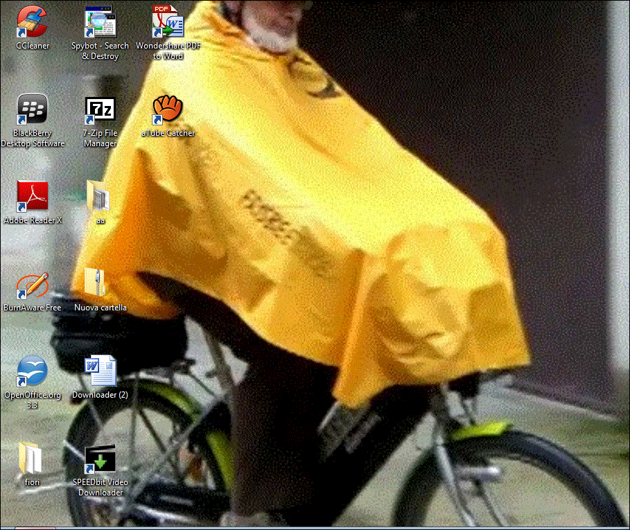

GABYZIO
2740 Messaggi
Inserito il - 14/09/2012 : 10:31:48  Mostra Profilo Invia a GABYZIO un Messaggio Privato  Rispondi Quotando
Posto il mio desktop
solo un pezzo tutto non ci sta
Forse pix sa dove trovarlo doppio
