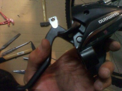

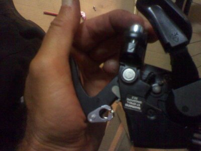

ragazzi chi mi sa dire come togliere queste leve freno dal blocco shimano???
non ho trovato il blocco dietro e non vorrei fare un danoo.

ummmm mi sa che sono messe a pressione
non ci puoi fare nulla a meno che le moli a filo portaleva...ma dopo per rimetterla dovresti modificare il perno....ti conviene?
saluti Bjorg
saluti Bjorg
Devo, diversamente sono costretto a ricercare una soluzione alternativa per il cambio o tentare di mettere in questi freni lo swicht della centralina....

se posso saperlo non ho capito bene il motivo perché le devi smontare
parli di switch centralina,per caso è il cut-off freni?
se devi rimetterli la cosa più semplice come saprai è un perno filettato con dado e contro dado sotto,non è il massimo della tecnologia lo soma ci metti niente
soluzione migliore ma "da orologiaio" e sempre un dado autobloccante:1 con un foro passante dado/perno...li ci piazzi una coppiglia
soluzione veloce ma non ti assicuro niente:solito dado autobloccante serrato il giusto ed un frenafiletti del tipo "forte" ci vuole tutto il rosario per allentarlo
saluti Bjorg

Inserito il - 29/09/2012 : 23:27:17  Mostra Profilo Invia a Barba 49 un Messaggio Privato  Rispondi Quotando
Ho l'impressione che non si possano disassemblare, la tendenza adesso è quella ma almeno i cinesi usano dei comuni perni passanti ribattuti che si possono togliere in un attimo e sostituire con un bulloncino.
