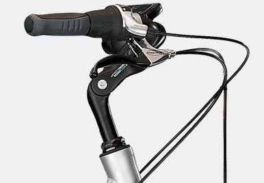

Salve, ho una Kalkhoff Agattu C7 e non ho capito come regolare l'inclinazione del manubrio (allego foto), c'è una brugola, a destra con scritte in tedesco, la allento ma il manubrio sembra non liberarsi, ho allentato (poco) anche quella dall'altra parte (che era rimasta dura) e poco è cambiato, però non ho fatto forza e ho nuovamente stretto le due brugole con la stessa forza di serraggio che avevano prima (senza chiave dinamometrica, le ho girate di quanto le avevo allentate). Non vorrei fare danni cercando di muovere il manubrio con forza, chi mi svela il segreto?!

Salve, non conosco la tua bici, ma nella mia pipetta regolabile c'è anche una brugola di fermo, è nella zona anteriore (la testa guarda la ruota anteriore e stando in sella non la vedi) , stringe una placca rigata che fa le tacche della regolazione.
Io allento le brugole che hai allentato tu, poi allento quella centrale, trovo la posizione poi stringo la centrale e le 2 laterali.
Non ho mai avuto problemi, ma ribadisco che non ho la bici uguale alla tua, ma penso che le pipette regolabili si assomiglino tutte, almeno come principio...
Spero di averti aiutato.
Ciao.

Quoto Monkey, la regolazione si effettua dopo aver allentato la brugola, stai attento che talvolta può essere coperta da un tappino di gomma o plastica per motivi estetici.

Fatto, era proprio così come mi avete detto, grazie!
