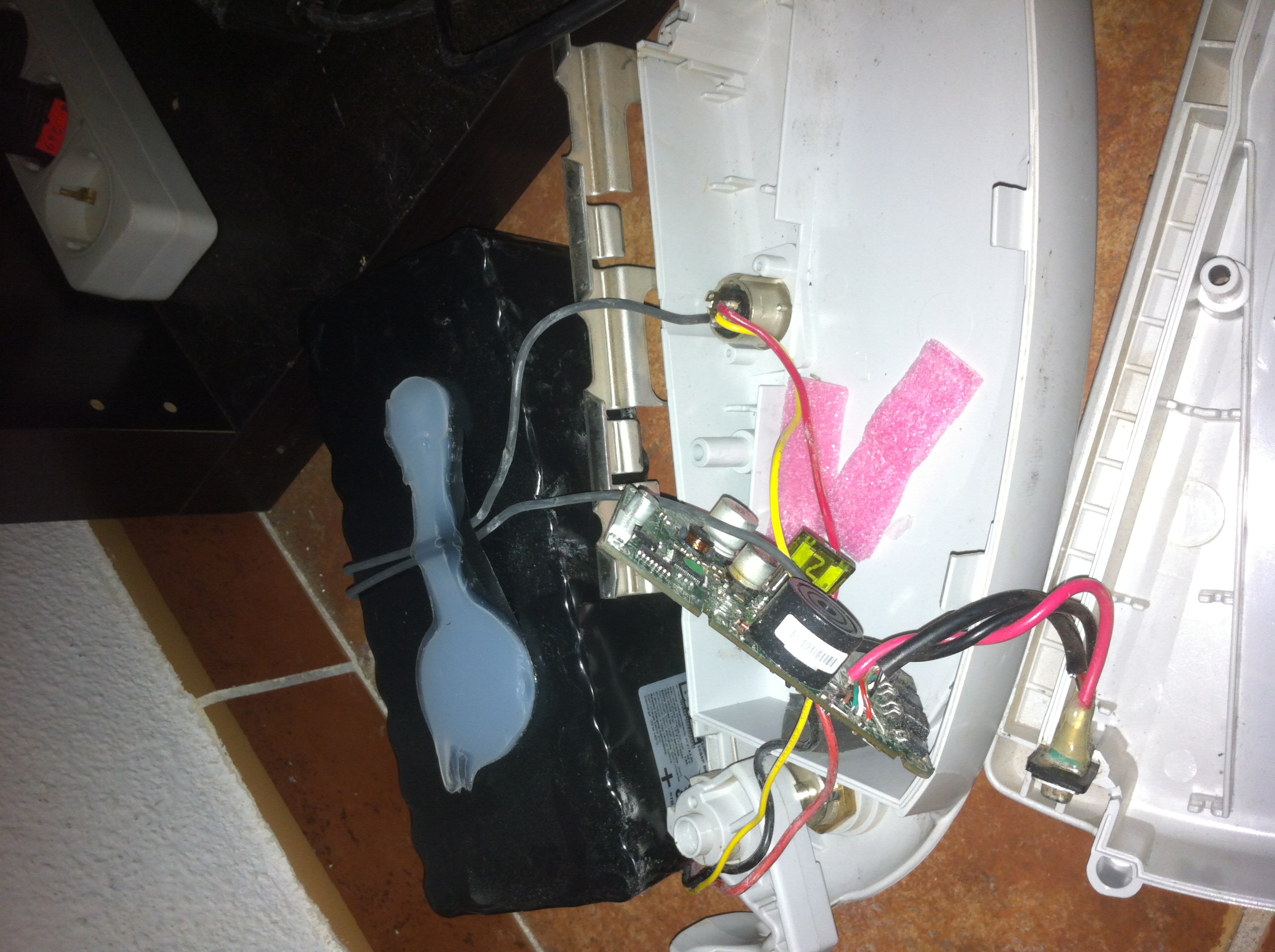

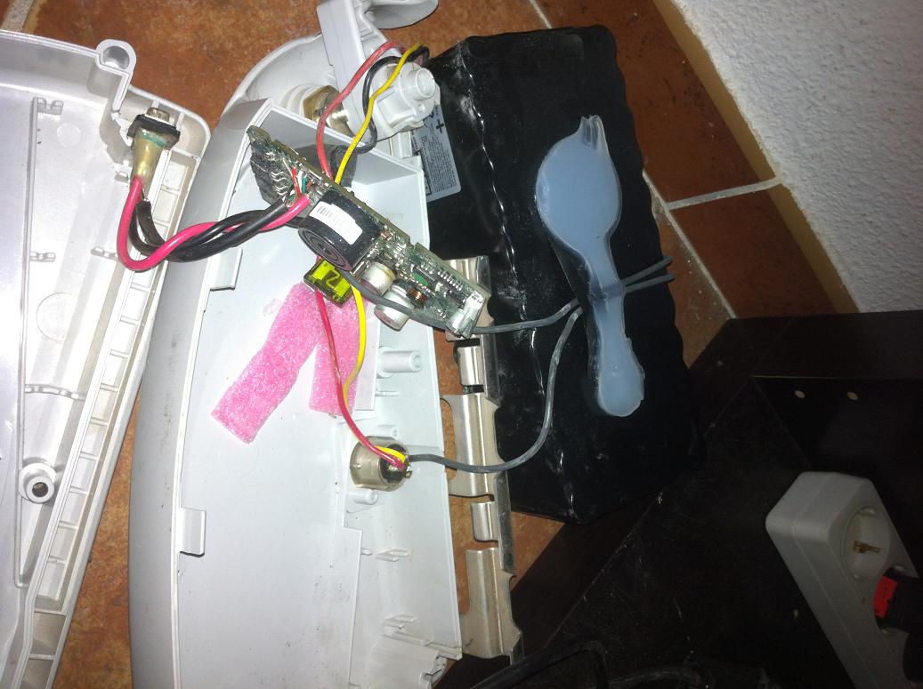

Apro un nuovo topic solo per la batteria Bionx.
Vorrei usarla con una centralina standard e con un motore bafang o bpm.
Attualmente presenta delle bruciature, pero' la carica mi sembra avvenga normalmente.
1)Funzionera' se collego i 2 cavi rosso e nero in uscita dalla batteria alla nuova centralina lasciandoli collegati anche alla cntralina bionx bruciacchiata?
Grazie e saluti

Fai foto più piccole altrimenti non si vede nulla.

ecco pi' piccola

misura la tensionme ai capi dell' uscita se è ok in linea di massima la batteria dovrebbe essere funzionale, l'ideale sarebbe fare anche una prova sotto carico ed una di intervento del vìcut off.

L' uscita dalla batteria , a monte dell centralina, dopo carica e' circa 42 volt.
Collegandola al suo caricabatterie ,dopo 2 3 giorni di riposo, si accende la spia di carica per circa 10 minuti dopo di che si accende la spia verde di fine carica, quindi presumo che la funzione carica sia ok.
Appena avro' a disposizione una centralina ed un motore faro' un test su strada collegando pos e neg dalla batteria alla nuova centralina fidandomi del cut off della nuova centralina per la scarica.
