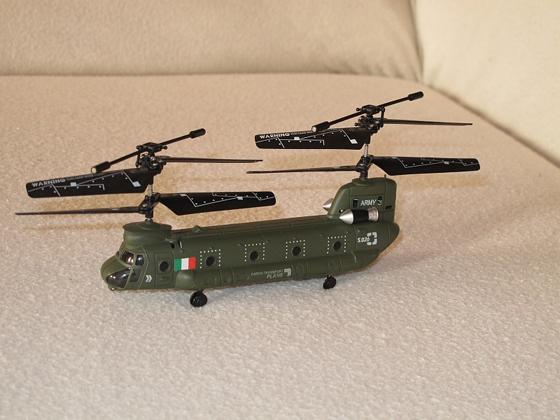

Vorrei raddoppiare l'autonomia di volo del mio modellino di elicottero, questo:

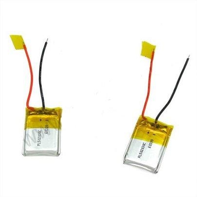

Voglio quindi raddoppiare le batterie, che sono lipo da 3,7v, piccole e molto molto leggere:

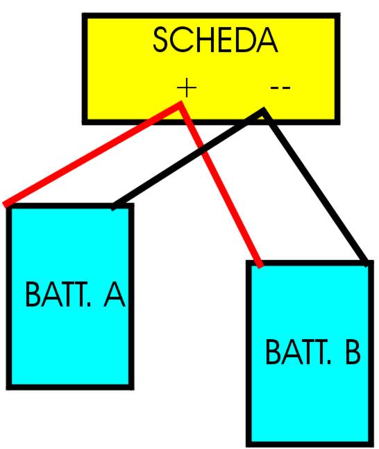

Ma non sono sicuro delle connessioni: dovrei mettere la seconda batteria in parallelo (e non in serie) per mantenere il voltaggio a 3,7v, secondo il seguente schema:
33,31 KB
1) E' corretto?
2) Avrò problemi in ricarica? La ricarica avviene tramite presa a muro oppure USB direttamente nello spinotto del modello (quindi entrano diretti +5v). Non ci sono "raddrizzatori" di tensione vari.
3) la batteria che ho ha circa 60/70 ricariche. Può influire accoppiarci una batteria con non più di 25/30 ricariche? (derivante da altro modellino sfasciato in disastro aereo...)

Lo schema è corretto se le batterie sono identiche una volta caricate completamente singolarmente io le metterei in parallelo senza troppi patemi, presumo che il caricabatterie sia limitato in corrente e quindi non soffrirà per il parallelo al limite raddoppierà i tempi di ricarica, in ogni caso magari con le prime cariche tieni d'occhio le temperature.
Tieni anche presente che con le correnti di scarica in relazione alla capacità di un modello del genere una batteria con 60/70 cicli è vicino al fine vita.

Grazie, posso procedere senza dubbi allora.
Mah, ti dirò che ho questi modelli da un paio d'anni, le batterie le ho trattate anche abbastanza male, tipo mesi senza ricariche, oppure lasciate completamente scariche per parecchio tempo... ma tutto sommato i tempi di volo sono rimasti gli stessi, e le prestazioni in generale sono sempre ottime.
Dopo aver letto della fragilità delle LiPo pensavo di doverle buttare, invece ho avuto una piacevole sorpresa. E comunque una batteria costa 7 euro, negozio Italia.
Stasera provvedo alle saldature. Se tutto funziona avrò un quarto d'ora continuo di volo.... basta che sto attento a non fondere i 4 motori!!!!

Mi raccomando prima di fare il parallelo carica completamente ambedue le batterie se no hai un trasferimento istantaneo dipotenza da quella + carica a quella meno ...
in effetti non avevo considerato che i motori in questione sicuramente non sono progettatati per un uso continuo prolungato ...

guarda che comunque l'autonomia di volo la aumenti un poco, non la raddoppi di certo. Infatti per portarsi appresso una batteria extra il consumo sarà maggiore,sempre che l'elicottero riesca a sollevarsi...

Mha il peso di quelle batterie è risibile comunque tentar non nuoce ....
Non è una LiFePO4 !!!!
Pesa 4 grammi!!!
http://www.robotstore.it/product/331/Batteria-LiPo-3.7V-110mAh-2C.html

Tutto bene sulla parte elettrica, le batterie le puoi tranquillamente collegare. Il problema di questi modelli è che sono studiati per bene e per ogni componente. La batteria in dotazione porta già da sola a fine scarica la temperatura dei motori e del regolatore di giri a temperature limite per cui secondo me se tenti di raddoppiare l'autonomia tempo 2 -3 voli e qualcosa parte di sicuro. Senza contare poi che troverai probabilmente piuttosto difficile collocare la nuova batteria come posizione interna, cerca di metterla a metà della carena altrimenti non vola più. Io ho un modello da 60 cm e ho cambiato le batterie da 18650 a lipo, nonostante sia stato attentissimo a fare equivalere i pesi ho impiegato un pomeriggio a ribilanciare il modello....poi siccome i mosfet del regolatore scaldavano moltissimo ho dovuto applicare un piccolo radiatore su di essi, parlo di una cosa tipo 1-2 grammi e via di nuovo a ribilanciare tutto (questa volta con qualche giro di filo di stagno sulla coda).
Pesa 4 grammi!!!
son sempre 4 g, e con un affarino del genere in maneggevolezza li senti di sicuro, si alzerà probabilmente lo stesso, ma con fatica molto maggiore. Per fare volare un elicottero servono sempre mediamente 0,4 kW per kg e se aumenti il payload devi dargli più "gas" per stare in quota, e quindi spendi più energia.
Se aggiungi 4g su un kg sono quasi ininfluenti, ma se li aggiungi su 25-30 g devi tenere in conto anche quelli... Volare non è come scorrere su strada...
