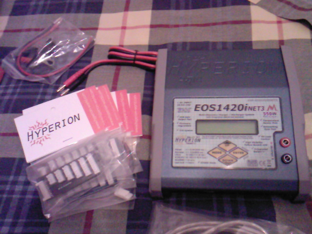

Perche non lo sapevi? L'ho acquistato circa un mese e mezzo fà proprio dietro consiglio di Paolo...
128,15 KB
117,82 KB ed effettivamente la qualità si paga ma si vede!
