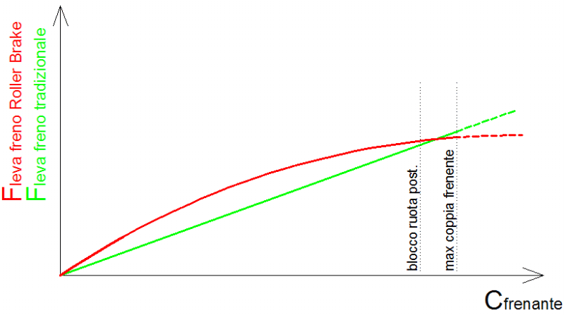

Come potete osservare, c'è un dado esagonale con i bordi smussati che ruota leggermente quando si frena.
Questo dado, ruotando spinge quei sei piccoli "cilindretti" (forse sono delle mini ganasce, non si capisce bene) contro il tamburo; poiché il dado con i "cilindretti" sono solidali all'asse mentre il tamburo è solidale alla ruota, per attrito tra tamburo e "cilindretti" si determina la coppia frenante.
E' importante notare che:
1) la rotazione del dado è praticamente proporzionale linearmente con lo spostamento del filo e quindi con lo spostamento della leva del freno
2) essendo il dado con gli angoli smussati, la forza esercitata dai "cilindretti" sul tamburo NON è lineare con la sua rotazione
pertanto, a differenza dei freni tradizionali, il legame tra lo spostamento della leva e la coppia frenante non è lineare e quindi non è lineare neppure il legame che c'è tra forza impressa sulla leva del freno e la coppia frenante applicata ... i grafici seguenti dovrebbero chiarire il concetto:
23,43 KB
26,13 KB
Questa non linearità è ciò che provoca un cattivo feeling al primo utilizzo, infatti all'inizio della frenata serve una forza maggiore rispetto ai freni tradizionali ma, man mano che ci si avvicina alla massima coppia frenante, la forza diventa più simile a dei freni tradizionali.
Un'altra conseguenza della non linearità, è che raddoppiando lo spostamento della leva, non raddoppia la forza frenante;
inoltre, per riuscire a raggiungere il massimo della coppia frenante occorre regolare i freni in modo che comincino a frenare dopo pochissimo gioco della leva ... e qui cade l'asino!
Quando i freni sono nuovi non tutti i "cilindretti" toccano il tamburo contemporaneamente (credo a causa di una non perfetta forma cilindrica del tamburo o comunque dei piccoli "cilindretti") per cui affinché la ruota non risulti frenata, i freni non sono regolati a dovere.
In pratica bisogna rodarli un pò (diciamo qualche decina di chilometri) affinché si assesti il tutto e quindi procedere alla regolazione facendo in modo che, senza lasciare la ruota frenata, si lasci meno gioco a vuoto possibile della leva.
Come potete osservare nel primo grafico, una regolazione non perfetta di un freno tradizionale non porta, fino ad un certo punto, ad un deterioramento della capacità frenante mentre diventa molto influente sui freni Roller Brake
Trascorsi circa 500Km, consiglio una ulteriore regolazione.
Dopo questa seconda regolazione, ci si trova nelle seguenti condizioni:
1) i freni sono perfettamente assestati e regolati accuratamente ed esprimono tutto il loro potenziale;
2) il grasso si è leggermente asciugato aumentando l'attrito tra le superfici frenanti.
Il risultato è quello di avere dei freni molto modulabili con una frenata molto potente, a mio avviso, superiore a molti freni tradizionali.

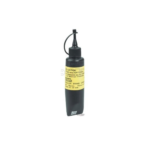

Altro consiglio è quello di procurarsi per tempo il grasso che va inserito dal buchino che c'è sotto il tappino nero che si vede nella foto 1 ... tale operazione non so quando vada fatta di preciso ma credo sicuramente appena si nota una perdita di modulabilità dei freni.
Infatti, se da un lato asciugandosi il grasso si ha un incremento della coppia frenante, dall'altro si perde in modulabilità, quindi quando i freni cominciano a diventare un pò bruschi, bisogna ingrassare, senza esagerare.
In definitiva posso dire che:
1) i Roller Brake hanno bisogno di un periodo di rodaggio e ci si deve abituare un pò con la non linearità tra forza impressa sulla leva e coppia frenante;
2) dopo il rodaggio, vanno regolati a dovere;
3) dopo il rodaggio e la regolazione, sono dei freni molto efficaci (anche se non sono come i freni a disco);
4) sono freni che (se si esclude la fase iniziale) necessitano di pochissima manutenzione;
5) se si ingrassano quando serve, dovrebbero essere dei freni molto longevi, visto che non ci sono i classici elementi che si usurano;
6) funzionano allo stesso modo con qualunque condizione metereologica, per cui non temono pioggia, povere e sporco in genere;
7) non perdono di efficacia nelle lunghe frenate.
In pratica, li ritengo una scelta azzeccata per una citybike, probabilmente meno per un uso sportivo.

Per la regolazione, tenendo in qualche modo la ruota alzata da terra e facendola girare, basta ruotare in senso antiorario il registro che si trova vicino alla leva del freno (e/o se presente quello che si trova sull'altro capo della guaina) finché non si comincia a frenare la ruota quindi riavvitare 1 giro (ma anche meno) per liberarla completamente.
Nel caso si debba girare troppo, bisognerebbe allentare il dado del serrafilo che si trova vicino al Roller Brake e tirare un pò il filo ... ma questo serve solo se in fabbrica hanno fatto un cattiva regolazione iniziale.

quando ho preso la mia yamha pedalight il freno posteriore, come quello in foto emetteva un raglio terribile e poi inchiodava subito la ruota. Ho provato a buttarla giu' per una discesa e frenare dolcemente visto che erano anni che era ferma inutilizzata, poi ho letto che avevano bisogno di olio.Io ho usato olio di vasellina non sapendo che olio usare e avendo a disposizione solo questo.Comunque il risultato è stato eccellente e secondo me frenano molto bene.
Che tipo di olio usate voi?
36682 Messaggi
Inserito il - 20/04/2012 : 13:10:25  Mostra Profilo Invia a Barba 49 un Messaggio Privato  Rispondi Quotando
Non va usato olio di vasellina, c'è un apposito grasso che va applicato dopo la pulizia del freno.

Ragazzi, oggi il mio freno roller anteriore fa un gran rumore "simil ferraglia" quando lo aziono.
Che ne dite?
Potrebbe mancare il grasso?
Se si, qualcuno può darmi indicazioni su che tipo di grasso comprare e su come vada inserito? Una siringa?
E quanto?
Gracias!
36682 Messaggi
Inserito il - 08/12/2012 : 13:42:56  Mostra Profilo Invia a Barba 49 un Messaggio Privato  Rispondi Quotando
Sicuramente con il freddo il poco grasso che era presente nel tuo freno non fa più il suo lavoro...
Devi acquistare la confezione originale, non puoi mettere altri tipi di grasso, anche perchè la confezione comprende la "siringa".
IlJohn77
175 Messaggi
Inserito il - 10/12/2012 : 16:32:14  Mostra Profilo Invia a IlJohn77 un Messaggio Privato  Rispondi Quotando
Uffa, questo grasso non si trova proprio a Genova...
Mi hanno proposto un grasso Shimano Finish Line, dicendomi che è l'unico che fanno.
Che ne dite? Potrebbe andare?
Inserito il - 11/12/2012 : 06:41:25  Mostra Profilo Invia a dipigi un Messaggio Privato  Rispondi Quotando
No.
Se ne era parlato qui ultimamente:
http://www.jobike.it/forum/topic.asp?TOPIC_ID=16059#214915
Il grasso che ti serve è specificato a pag 18 del manuale: http://bike.shimano.com/publish/content/global_cycle/en/us/index/tech_support/tech_tips.download.-Par50lparsys-0024-downloadFile.html/17)%20Inter%208%20ohaul.pdf
che ti evidenzio:
la confezione è questo tubetto:
9,15 KB
Per comprarlo. o on-line per esempio qui http://www.chainreactioncycles.com/Models.aspx?ModelID=33669 oppure vai da in un centro di asssitenza shimano di cui puoi trovare l'indirizzo nell'elenco dei MIC store e chiedi il prodotto shimano y04120400
http://www.shimano-mic.it/micstores.php
