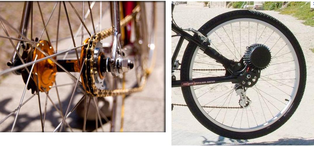

In fondo alla pagina c'è questa immagine con due pignoni
Vorrei fare anch'io una cosa così però sono un icoreggibile "fai da te" ed ho pensato di montare sul mio pignone la sezione filettata di un altro al quale ho recuperato solo la parte filettata. Sto pensando a come fissarla. L'idea sarebbe per montare un motore come nell'immagine a dx e tenere il cambio originale a cassetta. I rendimenti li valuterò.

Non sono un gran meccanico, ma quei mozzi sono fatti per essere "girati" ed utilizzati sempre con la catena solo a destra: una ruota libera montata a sinistra non potrebbe spingere la ruota solo all'indietro?
Se prendi il motore del monopattino e inverti i cavi che si collegano alla centralina cambia la rotazione del motore (non succede niente) io ho fatto così, e va bene. In questo caso a me sulla mia graziella il motore si trova a destra sul portapacchi con la catena che va sulla corona (e sulla ruotalibera)

Inserito il - 22/12/2012 : 13:26:59  Mostra Profilo  Clicca per vedere l'indirizzo MSN di cunz89 Invia a cunz89 un Messaggio Privato  Rispondi Quotando
Quello che intendevo io, è che anche se inverti il verso di rotazione del motore, un mozzo come quello della foto qua sopra, non può spingere la ruota in avanti, proprio perché interviene la ruota libera, che se montata sul lato sinistro lavora al contrario...
