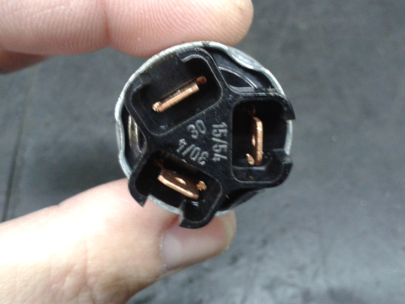

Rileggendo sempre post sull'argomento, segnalatimi da cunz, ho letto che Barba come soluzione aveva suggerito di montare il blocchetto di avviamento della Fiat 500 degli anni 50 in quanto staccava tutte le utenze della macchina e quindi dovrebbe gestire amperaggi notevoli..
L'ho trovato dal ricambista, ed è una bella mazzata; costa 25 euro!!!
Per caso sapete cosa vorranno indicare quei numeretti impressi in prossimità dei faston???

Come ti ho detto per eMail devi solo controllare con il tester quali sono i due contatti che si chiudono quando giri la chiave!!! Mi pare semplice, se non hai un tester procuratelo perchè per trafficare con le Bipa è assolutamente indispensabile...

Barba il tester lo ho, è l'interruttore che non ho....l'ho fotografato dal ricambista
E comunque continuo a non capire...cosa vedo con il tester ?
Voglio sapere se quei numeretti indicano il carico o non so magari l'utenza...

Quei numeretti sono scritti secondo il codice che contraddistingue gli impianti delle auto, non dicono certo quanti Ampere possono scorrere attraverso i contatti!
Coma fai a domandarmi cosa vedi con il tester? Prima acquista l'interruttore e poi con il tester sulla portata Ohm vedi quali sono i due contatti che vanno in cortocircuito quando giri la chiave: Quelli sono i contatti che ti servono per accendere e spegnere la bici.
Ovviamente se non lo acquisti non puoi fare prove, anche se sicuramente regge la corrente che tu impieghi sulla tua bici, la Fiat 500 aveva un assorbimento con i fari accesi e il motore in moto di 25A e qusti interruttori duravano tutta la vita della macchina.

105,48 KBQuell'interruttore ha tre posizioni,centrale spento,verso sinistra chiude 30 con 15/54(acc.luci di posizione) e verso destra chiude 30 con 30/4(acc. quadro).
