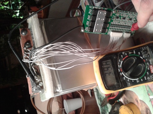

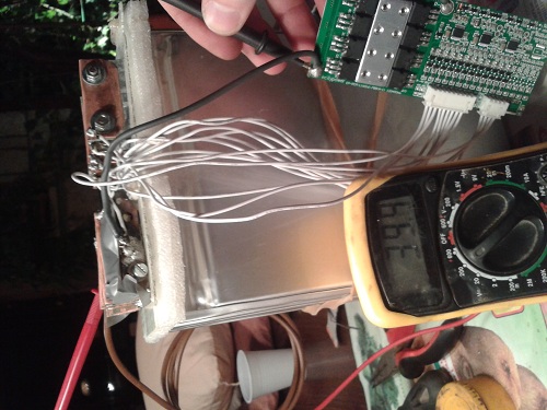

Ciao a tutti....ho assemblato 12 celle a123 da 20aH....con un bms di bms bateries...
ho lasciato tutta la notte in carica il pacco con il caricatore da 43.8V ma la sera dopo la prima cella da dove parte il - si è gonfiata.....
secondo bms batteries ho montato male il bms....in realta il cablaggio è facile....il positivo va subito in centralina il negativo passa dal b- e riparte da p- e coincide anche con la carica...stupendo! il connettore a pettine e messo come da disegno loro....il primo piedino è occupato dal - della prima cella e poi tutti i positivi....infatti sul bms c'è scritto b-/b1-b9 e b10-b12 nel secondo slot....
il voltaggio ai piedini arriva corretto....circa 42V ma subito dopo i mosfet cala a 20V...il problema si presenta anche col bms nuovo appena scartato.
Escludono di aver sbagliato il bms da lipo con lefepo4.
Cosa può essere successo?

Posto che la prima cella è ormai inaffidabile.....
Posto che saldature a stagno sui dadi zincati NON prendono....
1) si tratta di celle lipo o lipofe?
(misura la tensione a vuoto di una singola cella).
2) il BMS è per lipo (4.2v) o lipofe(3.6v).
3) l'alimentatore quanti volt eroga a vuoto (senza carico)?
4) controlla che le celle siano orientate con la corretta polarità
perchè sembra che difficile individuarla per effettuare la serie
(+ di una cella con - della successiva)
5) salda i cavi del BMS sul rame dei ponticelli tra i bulloncini.
Inizia con il fornire questi elementi.
Ciao, Angelo
P.s: una batteria da 36v lipo ha 10 celle, lipofe 12

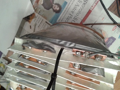

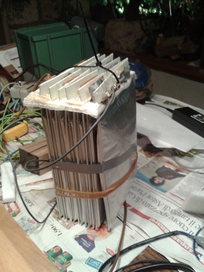

beppino1985
183 Messaggi
Inserito il - 30/01/2013 : 18:08:48  Mostra Profilo Invia a beppino1985 un Messaggio Privato  Rispondi Quotando

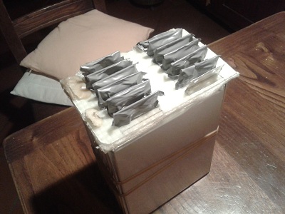

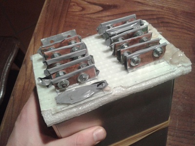

Grazie per l'attenzione......
La prima cella è già in fase di vivisezione....con lente torture e cortocircuiti......già sostituita.
1) le cellone della A123 da 20ah sono lifepo4.
2) il bms è per lifepo4 (secondo bms batteries)
3)L'alimentatore, come da me richiesto, eroga 43,8V e 5A ( controllati col test) che porta ogni singola cella a 3,65V a piena carica.
4) Le celle sono orientate bene....non è difficile....c'è scritto e grande.
5) il rame dei ponticelli non è saldabile....deve essere una lega...per il + e il - principale ho usato un pezzo di grondaia da 1mm....e si salda da dio...da tener presente che le placchette all'interno non sono trattate e la corrente passa bene....avevo già in mente di sostituirle con un pezzo di gronda.
Il voltaggio al bms comunque arriva corretto..l'ho testato direttamente su ogni piedino e ogni cella dopo 3 gg dalla carica si mantiene sui 3,45V (anche quella gonfia)
49,43 KB
qui si vede che devo portare via lo strato isolante
60,61 KB
Qui si vede il pezzo di grondaia usata come ponticello

Personalmente salderei i fili per il bilanciamento celle sul pezzo di rame ripiegato, se non attacca vuol dire che il tuo saldatore non è abbastanza potente.
Saldare il filo sul dadino non ti assicura un contatto ed una conducibilita' perfetta come potrebbe dartela il rame che funge da ponticello e soprattutto se devi fare manutenzione come fai a smollare i dadi saldati?
Un consiglio, salda i fili sul rame direttamente e sostituisci i dadi normali con degli autobloccanti, con tutte le vibrazioni che prende la batteria è un attimo far smollare quei dadi che potrebbero provocare falsi contatti e fiammate.
Alla fine sarebbe l'ideale isolare gli elettrodi con della termorestringente e poi nastrare tutto con il natro americano per avere un bel pacco solido.(Chiaramente dopo averla provata visto che ti ha dato problemi).

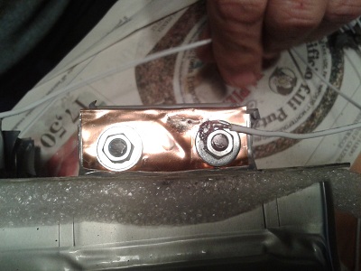

Inserito il - 02/02/2013 : 23:49:14  Mostra Profilo Invia a beppino1985 un Messaggio Privato  Rispondi Quotando

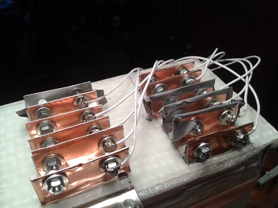

ok....collegamento del buon rame ignorante.....della grondaia.....eseguito(NON RUBATO AI VICINI).
Questa volta il lavoro dovrebbe essere esuguito a norma di JB.
Quando salderò i cavetti il rame si scalderà un pochino...di conseguenza anche la lamierina delle celle e di conseguenza anche le celle......
se si scaldano un pochino cosa succede? tutto nella norma?
E' meglio smontare le placchette ed eseguire la saldatura senza celle?
Ho un grasso spray per il rame....confermate che va bene o devo comprare altro? se si cosa?
49,39 KB
51,74 KB
Inserito il - 02/02/2013 : 23:52:30  Mostra Profilo Invia a Barba 49 un Messaggio Privato  Rispondi Quotando
Salda direttamente sul rame con le celle montate, cosa vuoi che scaldino!!! Bel lavoro...
Quando hai finito dacci una mano di vernice trasparente, visto che dalle tue parti c'è molta andidrite solforosa nell'aria.

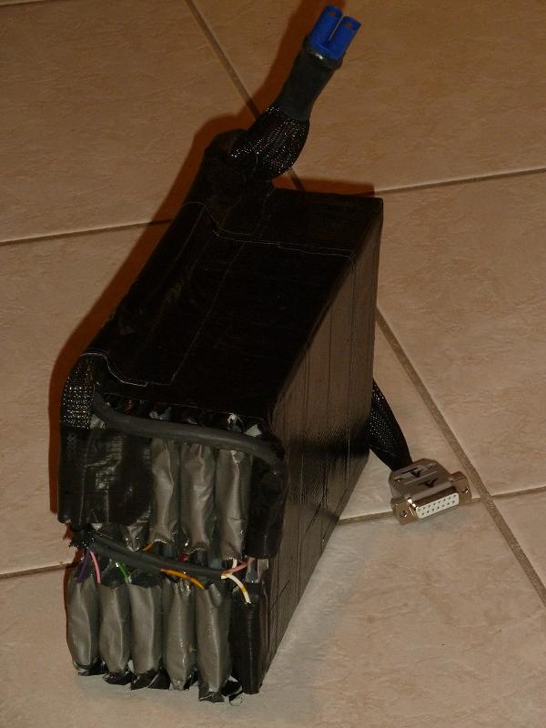

@ Beppino1985 Se ti puo' servire come spunto per qualcosa ti posto una foto del mio pacco batteria, stesse celle A123 ma da 15ah.
68,56 KB
Il connettore blu è un EC5 preso su ebay e regge fino a 120A.

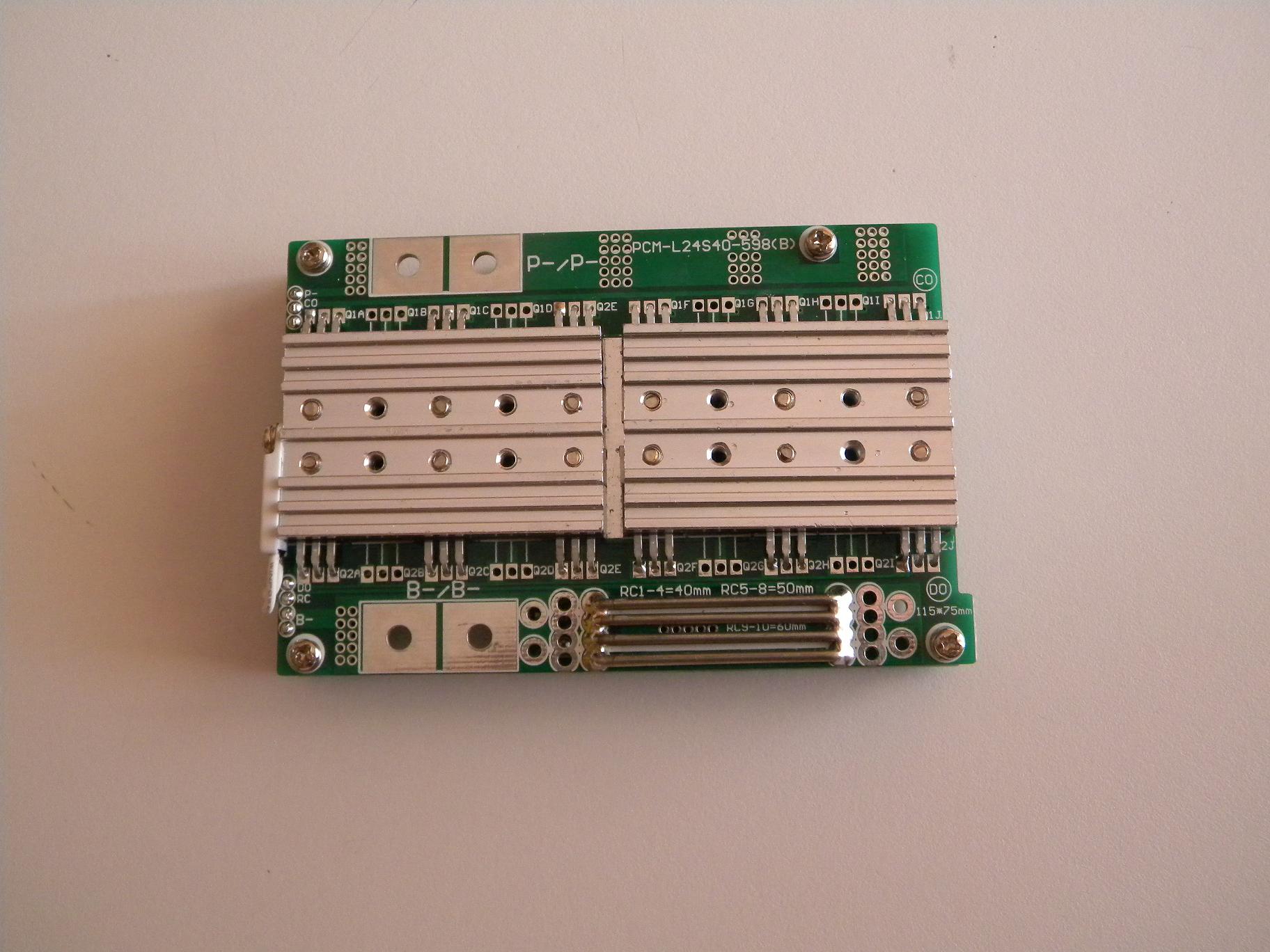

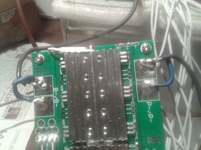

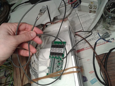

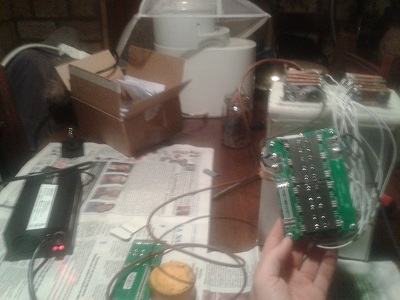

allora..tutto invariato....il problema.....è nella scheda...vedete le foto e soprattutto....il filmato....se appoggio magicamente il pollice sulla scheda il cycle mi segna 42v....se lo levo....scende...anche con la 2 scheda NUOVA!!!
88,81 KB
87,77 KB
87,1 KB
103,78 KB
beppino1985
183 Messaggi
Inserito il - 05/02/2013 : 01:32:32  Mostra Profilo Invia a beppino1985 un Messaggio Privato  Rispondi Quotando
Appena tocco, con il dito, la zona cerchiata...il voltaggio sale...se tocco il terzo quadratino nero a destra sale a 20V se metto tutto il pollice 42V....

Inserito il - 05/02/2013 : 09:46:10  Mostra Profilo Invia a Barba 49 un Messaggio Privato  Rispondi Quotando
I mosfet sono molto sensibili, con il pollice probabilmente colleghi il Gate con il positivo della scheda e lui va in conduzione...
Ce la fai a postare qualche foto grande del BMS in varie posizioni? Non vorrei che ci sfuggisse qualcosa, a nche se non so cosa...

Inserito il - 17/02/2013 : 23:17:29  Mostra Profilo Invia a beppino1985 un Messaggio Privato  Rispondi Quotando
cosa ne pensate?
54,62 KB
48,51 KB
Dani85rr
254 Messaggi
Inserito il - 18/02/2013 : 01:00:39  Mostra Profilo Invia a Dani85rr un Messaggio Privato  Rispondi Quotando
Ottimo, finalmente è arrivato!
Funziona tutto?Già che sei in ballo i cavi di potenza li sostituirei con qualcosina di più grosso,te lo dico perchè mi sembrano piccolini come sezione.Se sono 2,5mm metti almeno 4mm a meno che la tua centralina sia da 15A massimi e allora puoi lasciare quelli.
beppino1985
183 Messaggi
Inserito il - 18/02/2013 : 10:13:20  Mostra Profilo Invia a beppino1985 un Messaggio Privato  Rispondi Quotando
ciao..per ora la lyen è regolata a 10a..quindi vanno bene...
alcune celle erano a 3,82 a causa del vecchio bms...in tutta la notte il bms le ha fatte scendere a solo 3.80......quindo ho staccato il charger e ora ho aggiunto un trapano a scaricare un pochino il pacco...per poi ricaricare nuovamente......
beppino1985
183 Messaggi
Inserito il - 18/02/2013 : 10:22:39  Mostra Profilo Invia a beppino1985 un Messaggio Privato  Rispondi Quotando
Aquanto devono scendere? ora sono a 3,4.....scendo ancora? la più bassa è a 3.2 la più alta 3.43
Inserito il - 18/02/2013 : 10:55:08  Mostra Profilo Invia a Barba 49 un Messaggio Privato  Rispondi Quotando
Prova a ricaricare adesso e tienile d'occhio!!!
