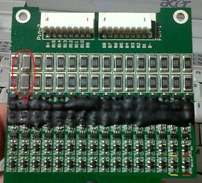

Salve a tutti, poiche avevo finito la batteria e rischiavo di poter usare il motore ho scoperto che il bms non funzionava, quindi posso finalmente usare la bici muscolarmente
Il problema è il seguente: la prima cella resta in bleeding tutto il tempo, l ho salvata per un pelo!
Ecco una foto
92,45 KB
I danni che ad occhio posso notare sono :
1) in alto a sinistra 2 resistenze annerite ma che conservano ancora il valore di targa quindi le ho lasciate stare
2) in baso a destra le prime 2 celle invece di avere delle resistenze 106 ( 1 megaohm mi pare) ne hanno la prima 102 ( 100 ohm) e la seconda 475 (boh nn mi va di fare il calcolo 4700000 mi pare)
secondo voi quest ultima è una caratteristica o un errore? il bms ha sempre funzionato male , da anni e con diversi proprietari :D
Inserito il - 08/02/2013 : 19:00:51  Mostra Profilo  Visita l'Homepage di Daniele Consolini Invia a Daniele Consolini un Messaggio Privato  Rispondi Quotando
cambia il BMS. Il problema è capitato anche a me. Taluni di questi hanno la simpatica caratteristica di non attivare mai il bilanciamento di taluni elementi o di lasciarli sempre attivi.
Purtroppo è un problema comune a prodotti non testati.
Non perdere altro tempo e cambialo con uno nuovo.

nel frattempo che rimedio i soldi per un altro bms te che sei del campo mi potresti confermare ( o smentire) la mia ipotesi che le resistenze di ogni canale debbano avere lo stesso valore ?

riguardando lo schema del bms e chiedendo consiglio su endless sphere mi sono reso conto che le due resistenze dei primi canali potrebbero essere di valore minore per mantenere il segnale dei relativi transistor nei limiti visto che sono connessi ad un unica traccia che probabilmente va ai mosfet di sopra

Già, infatti non è detto che abbiano tutte la stessa funzione quelle resistenze anche se, visivamente sembrano essere "associate a ciascuna cella"

ah mi ero dimenticato di questo thread, su endless sphere mi hanno dato una mano in profondita e il problema non sono le resistenze ma comparatore e mosfet, una riparazione la mettero in conto ma desidero comunque un nuovo bms con i led
