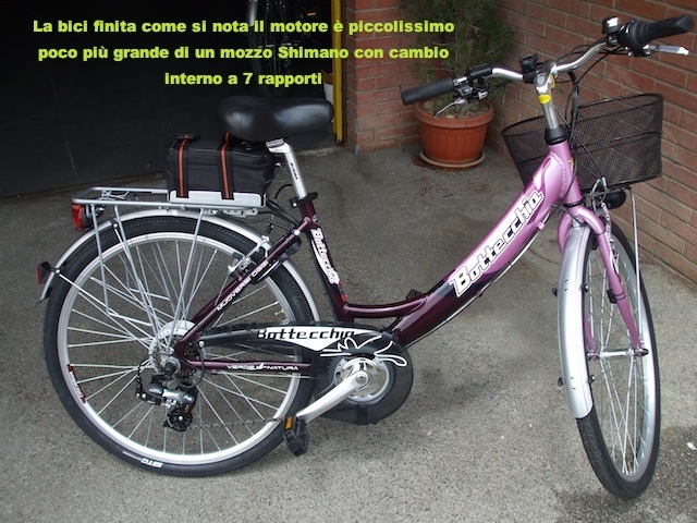

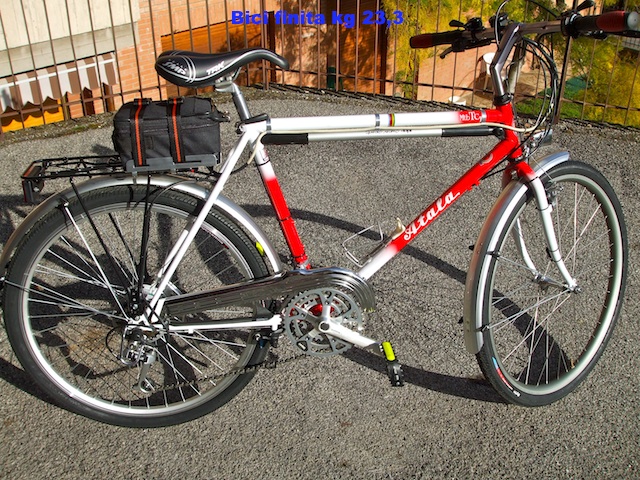

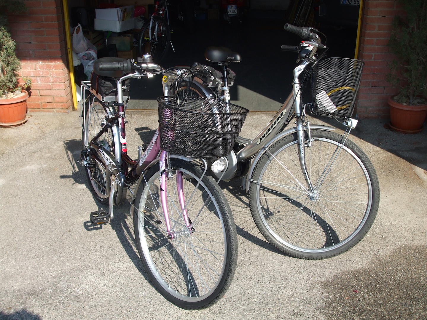

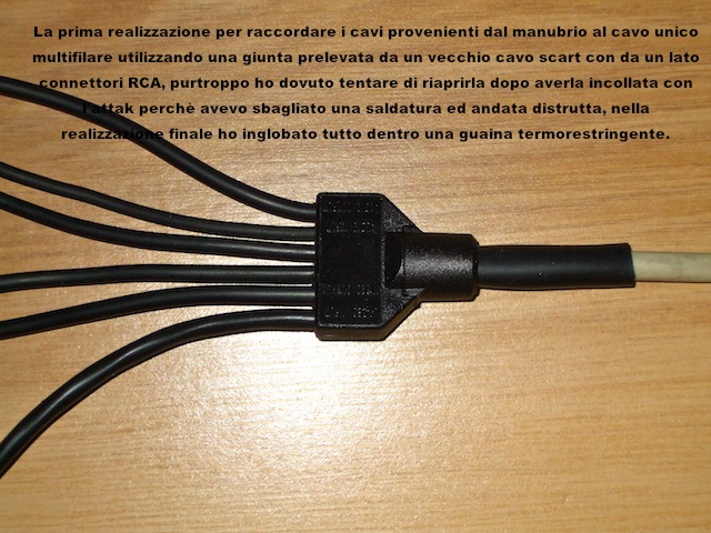

Inserito il - 16/02/2013 : 11:11:49  Mostra Profilo Invia a Rotabio un Messaggio Privato  Rispondi Quotando
frankpastello ha scritto:
la microbike assorbe moolto dippiú.. cmq se vuoi restare sul piombo qui a Roma se ne teovano a buon mercato di ottima qualità.. una possibile alternativa sono le headway... quant'è grande la borsetta? sei un'hobbista o completamente all'asciutto d'elettronica?
143,9 KB
674,57 KB
212,52 KB
148,44 KB
Rotabio
28 Messaggi
Inserito il - 16/02/2013 : 11:43:00  Mostra Profilo Invia a Rotabio un Messaggio Privato  Rispondi Quotando
Sono un hobbista, non più giovane, compirò 70 anni il prossimo agosto, ho sempre avuto la passione per la bicicletta, da giovane ho praticato ciclismo agonistico con eccellenti risultati e a detta della stampa specializzata dell'epoca con un roseo futuro da professionista, poi le vicissitudini della vita mi hanno allontanato dal ciclismo agonistico ma non ho mai smesso di usare la bici, solo negli ultimi anni complice l'età e le strade di Siena ho deciso di passare alla bici assistita trasformando una mia vecchia bici e a causa di una discussione che ho avuto con il titolare della Microbike al quale contestavo alcuni difetti riscontrati nella bici elettrica di mia moglie decisi di costruirne una a mia moglie utilizzando lo stesso telaio utilizzato da Microbike per fare un confronto, e devo dire che nelle prove effettuate il modello costruito da me con motorizzazione Bafang e batteria Ping è sempre uscito vincitore come prestazioni, peso più ridotto estetica, silenziosità di marcia tant'è vero che da allora mia moglie ha sempre utilizzato quella che ho realizzato. Qualcuno di voi ricorderà che avevo inviato delle foto delle realizzazioni, per chi non le ha viste invio alcune foto dove si vede la bici che ho fatto per mia moglie, le due bici a confronto, la mia e un espediente che ho realizzato per arrivare dal manubrio alla centralina con un unico cavo di dimensioni simili alle guaine dei freni per rendere il tutto più elegante (visibile nella foto della mia bici) ultimamente ho aggiunto un watts-up spostando però la resistenza di carico dall'interno dell'apparecchio alle vicinanze della batteria quindi i fili di collegamento allo strumento sono di piccolissimo diametro sempre all'interno dell'unico cavo che si vede in foto.Mi ritengo un tecnico abbastanza ferrato in elettronica, ma non ho nessuna esperienza per quanto riguarda le batterie al litio
