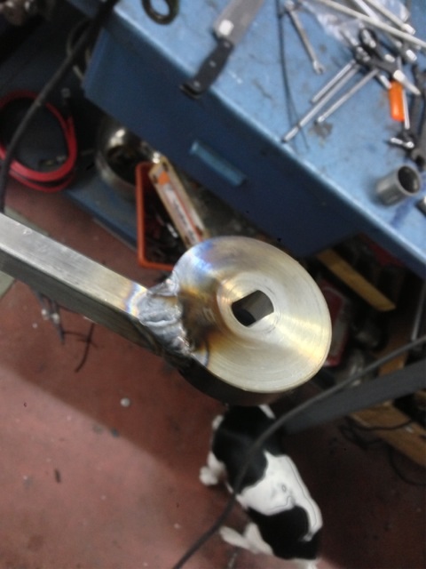

marcojr
68 Messaggi
Inserito il - 24/02/2013 : 16:40:18  Mostra Profilo  Visita l'Homepage di marcojr Invia a marcojr un Messaggio Privato  Rispondi Quotando
e passa la pauraa :) :)

Inserito il - 24/02/2013 : 18:04:27  Mostra Profilo Invia a Bengi un Messaggio Privato  Rispondi Quotando
72,24 KB
Sì, sì, ma peserà una tonnellata!
Ocio al cagnolino, che se gli cade in testa ci rimane secco!
isd88
1272 Messaggi
Inserito il - 24/02/2013 : 19:52:02  Mostra Profilo Invia a isd88 un Messaggio Privato  Rispondi Quotando
ci hai sostituito tutto il triangolo direi :D
