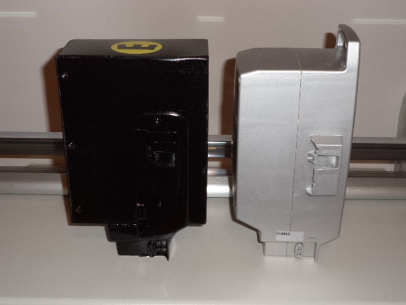

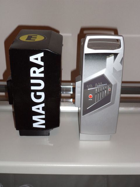

Inserito il - 26/02/2013 : 18:02:13  Mostra Profilo Invia a Bengi un Messaggio Privato  Rispondi Quotando
Eccola, ancora fresca di vernice.
Ripresa accanto ad una 18Ah per confronto ...
48,17 KB
55,25 KB
Mentre qui è a bordo ...
91,45 KB
Dimensioni massime:
26(H)-10.5(L)-16(P)
Peso finale (compresi listelli di fissaggio coperchio, viti, adesivi e vernice ): 4.802g!

octopus
924 Messaggi
Inserito il - 26/02/2013 : 20:35:06  Mostra Profilo Invia a octopus un Messaggio Privato  Rispondi Quotando
Spero che magura abbia sponsorizzato perchè la scritta è un pò... ehrrr... senza offesa eh!

Inserito il - 26/02/2013 : 21:18:55  Mostra Profilo Invia a Bengi un Messaggio Privato  Rispondi Quotando
Grazie per gli apprezzamenti!
@Octopus, se osservi bene vedi che la dimensione del case è stata studiata per far entrare la scritta pubblicitaria dello sponsor!
@Osva, all'interno non c'è nulla di particolare: il pacco delle celle assemblate e avvolte nel nastro americano, il BMS protetto con copertina in plexiglass e collegato al pacco con biadesivo e tanta imbottitura tutto intorno per assorbire le vibrazioni ...
